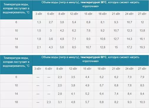

    Чтобы из душа "текло, а не капало", требуется минимальный расход воды около 2.7 л/мин. Для нагретия такого количества воды на 30° (от 15 до 45) по расчету нужно 5.7 кВт.
Расчёт в студию.
У меня течёт нормально, количество воды в мин конечно не измерял, но мне этого мало... горячевато, особенно когда на улице жарко и вода в трубах водопровода относительно тёплая и это при 5,5 кВт.
Как-нибудь, может даже сегодня, попробую проделать замер... на улице потеплело и возможно вечером получится принять душ. Я имею ввиду летний душ на даче... до этого было прохладно по вечерам 12...13 гр.
Сегодня проделал опыт. Взял пластиковое ведро у которого во внутри есть деления в литрах. Так вот за 1 мин набралось чуточку меньше 4х литров. Т.к. в водопроводе вода довольно холодная сейчас то температура душа была "самый девке в пору раз". Именно такой я и моюсь. Температуру сказать точно не могу, термометра для этого нет, наружный снимать не стал. Как-то так.

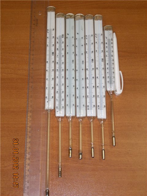

Все  ртутные  ПВГ  тогда  отдал  AZUS6https://upforme.ru/uploads/001b/4f/36/41/t538308.jpg
экологи пришли б в ужас от этого фото! Т.к теперь панически боятся одного только слова "ртуть".

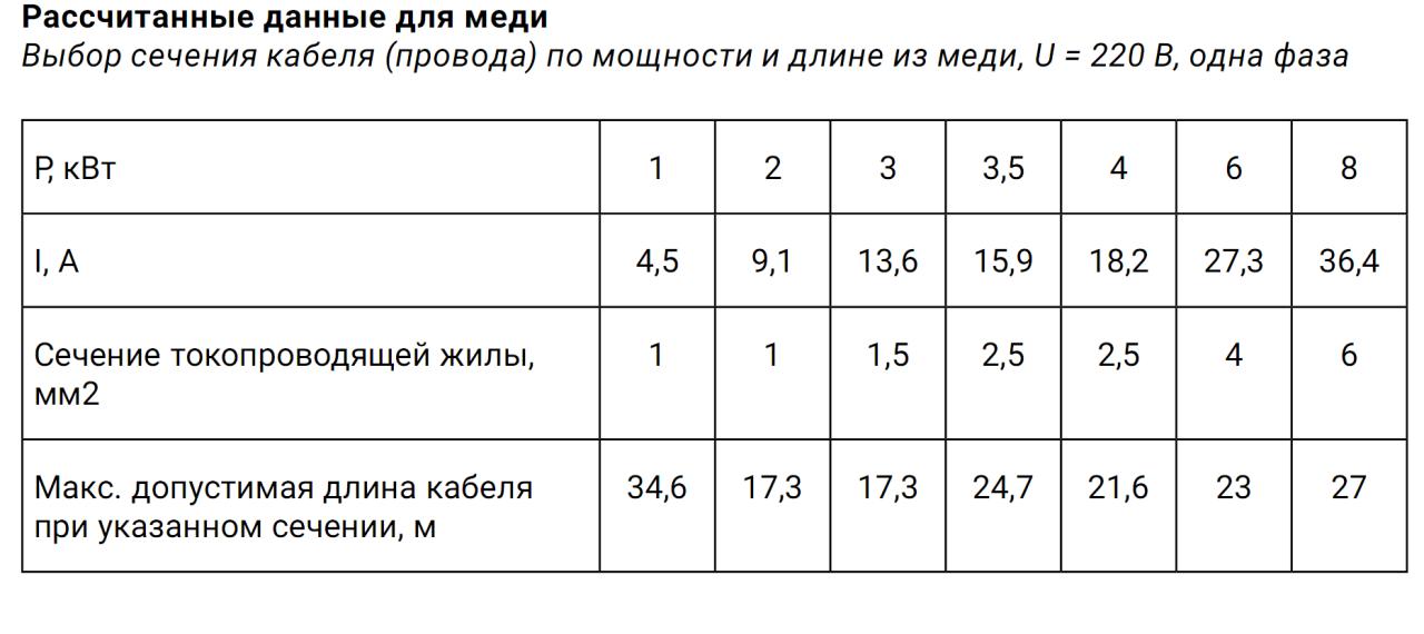

:D  :D  :D Я балдею. А мощности нагревателей нельзя просто что ли написать? 6 мм2... там чё 40 кВт?  :D

Так  это не я  писал,  а так  написано. Что   на проточный надо прокладывать  3х6мм2  !  да еще  и меди ...
Измерил  в  итоге   температуру воды  в кв . термометром ПВГ,  она оказалась   12 градусов   сейчас. Странно.  я ожидал  меньше.
Но даже эта цифра не  утешительна, https://upforme.ru/uploads/001b/4f/36/41/t91785.jpg
моего значения в таблице нет. Но  даже  из  существующих   понятно что 8  квт  надо.

Это как? Сначала выклянчить на халяву провод... Потом приступать к поискам того, кто на халяву подарит проточный 8 кВт нагреватель? ;)
158
Мелькала цифра в среде электриков - 10 А на мм2.
(Шесть квадратов это 60х230=13800 , у них же есть мнение - медь или алюм - пофик, если нормально подключен-обжат.)
Поинтересуйтесь, пожалуйста, у AZUS6 - он их солить собирается?  :)
Москва не сразу строилась
На "том"  форуме  объяснялось -  зачем  нужны  термометры. AZUS6   собирался  делать из  них  пращевой или обычный  психрометр. но как  то потом  не  дошло  все же до этого.
Самое  интересное,  что похоже сделать все же  можно,  и он будет реально работать,  сегодняшний  опыт это  подтвердил,  термометр   вытащенный из  воды - стремительно охлаждается  испарением, показания его ползут вниз.

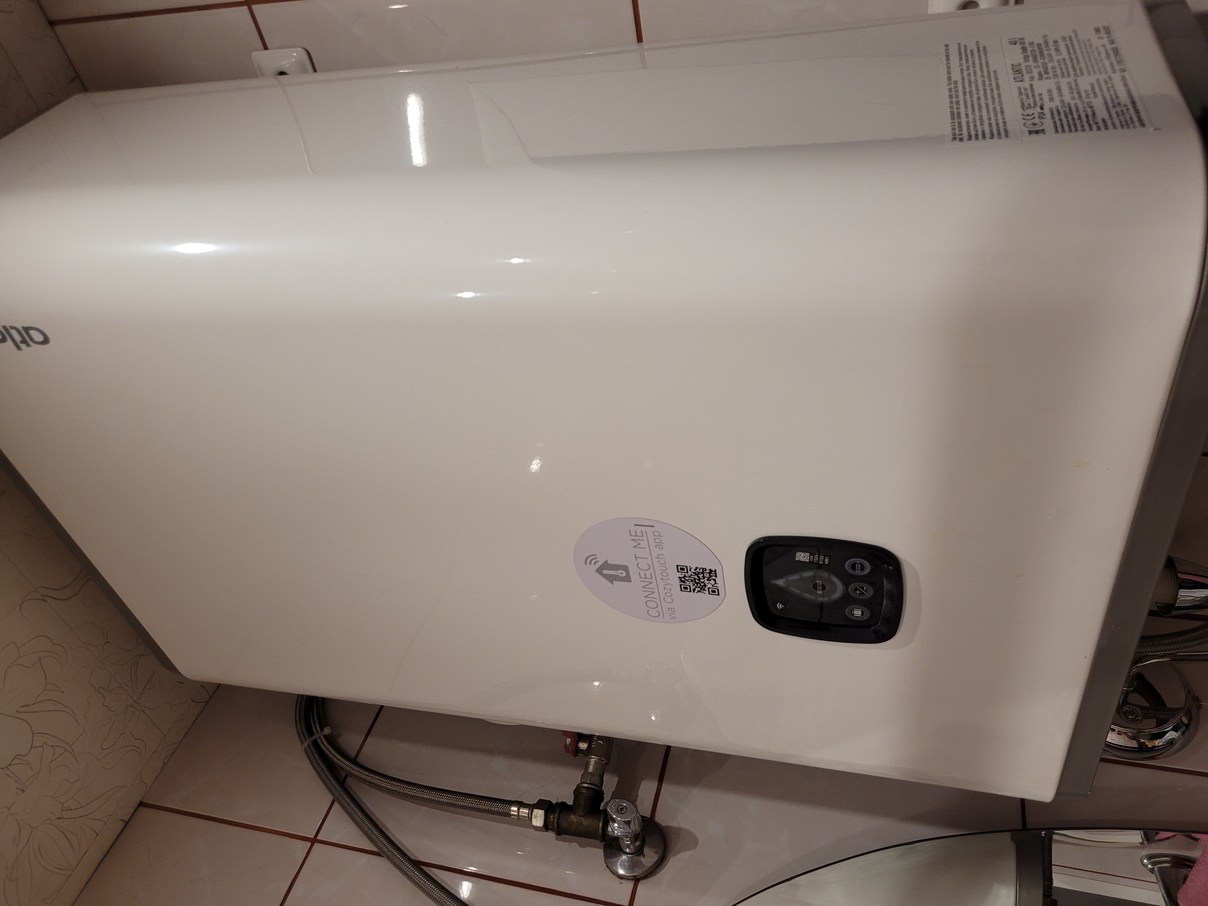

Я так понимаю, что предполагается помывка себя, любимого, а не стада слонов  :). И при этом в единственном числе (AZUS-ы 1-5 отпадают).
Если не принимать ванну и не выкручивать кранЫ до одури с целью создания душа Шарко, 50 литров хватит за глаза и ещё и останется  ;).
Это я на опыте эксплуатации своего, 40-литрового.
Чтобы не прослыть пи*даболом
https://upforme.ru/uploads/001b/4f/36/25/t225624.jpg
https://upforme.ru/uploads/001b/4f/36/25/t566005.jpg
Не знаю нафига форум повернул общий вид на первом снимке...  :(
Не, если кликнуть увеличения, то всё правильно.

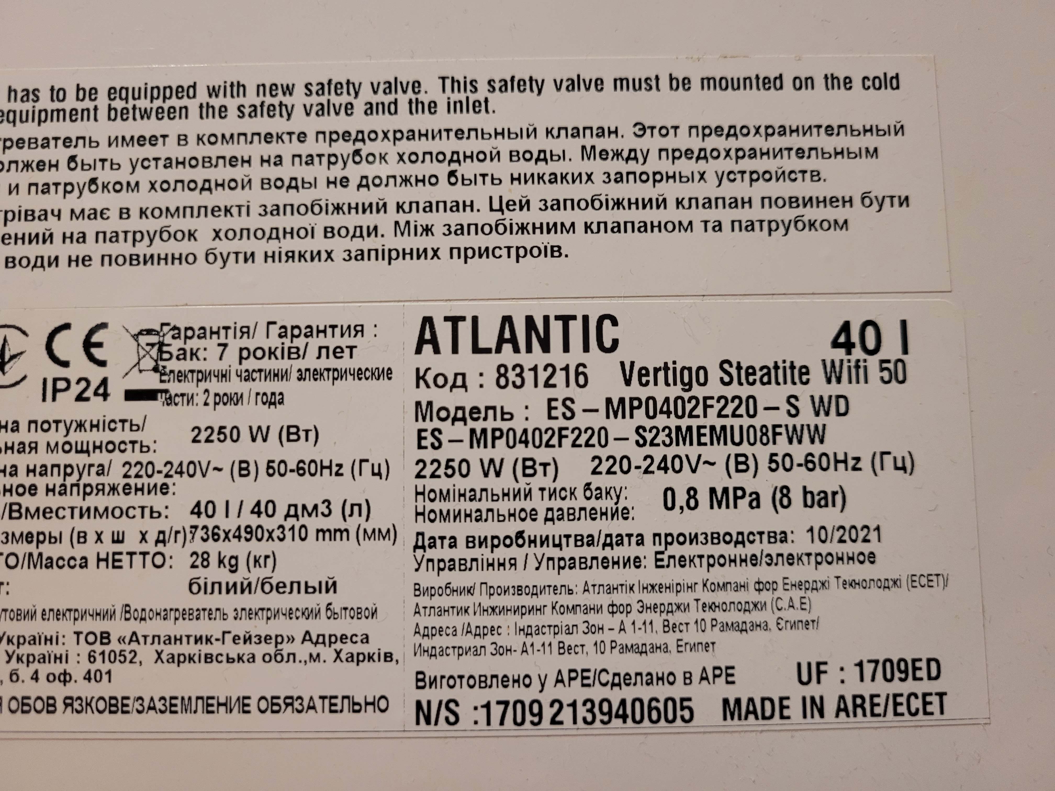

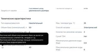

у  одного честного производителя  нашел  параметр  "фактический  объем бака ". Оказывается он   меньше заявленного,  т.к   "за вычетом  ТЭНов  и магниевых  анодов"  . Так  вот у  50 литрового он  40 литров написано,  у 40  значит будет еще  меньше. т.е фактически  SerSer  получает только 30 литров  горячей воды ..  и ему  все  равно хватает ?
Продолжаем дальше - у 10-литрового, получается, вообще 0?

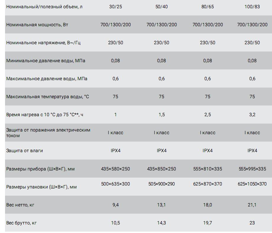

Как  говорится , "не  я  придумал"
https://upforme.ru/uploads/001b/4f/36/41/t527936.jpg
Магниевый анод - по форме и размеру примерно как ртутный термометр. Ну а ТЭН - он и есть ТЭН. Какие там нахрен 10 литров!!!
написано же -"магниевый  анод  увеличенного размера" .
Там   порядок несколько уменьшается  скорее   всего,   т.е  у  30 литрового будет 20  литров ,  у  15  литрового -10  ,  у 10  литрового -5  или 7. Не забываем что  с уменьшением объема  уменьшаются  и размеры  ТЭНа  и анода   тоже..
Вот ведь чума! Где ты видел такие чудовищные ТЭНы?
Это означает всего лишь, что нельзя использовать всю воду, т.к. тогда оголится ТЭН, а они не рассчитаны работать на воздухе. Так вот вся вода от дна до ТЭНа не может быть использована.

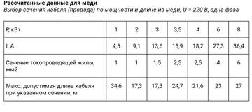

https://upforme.ru/uploads/001b/4f/36/41/t479563.jpg
Так  пойдет ?
Ну  и для ПВГ  таблица  (не  мной  придуманная,  какой   провод  нужен  по мнению   производителя  для  какой  мощности нагревателя  https://upforme.ru/uploads/001b/4f/36/41/t421224.jpg

Непонятливый какой. Вся эта таблица для "лохов". В домах с электроплитами прокладывали 4 мм2 алюминия, а уж плита не меньше 7 кВт. Сейчас наверняка кладут медь, а уж какие квадраты я не знаю, но явно не 6, а плиты сейчас и того мощнее.
179
чё ты хочешь? Какой провод тебе нужен? Я ребусы твои разгадывать не буду. 6 мм2 точно не будет... может найдётся 2.5. У меня на даче висит 1.5х4, жилы соединены парами на 5.5 кВт.
2.5  буде нормально тогда.  А длина уже   была написана - не  менее 6 метров. Если б  можно было пробурить стену,  то  можно было б обойтись  и  меньшим,  но увы  это невозможно, нечем бурить. А  толщина стены  20   см,   бетонная капитальная..
