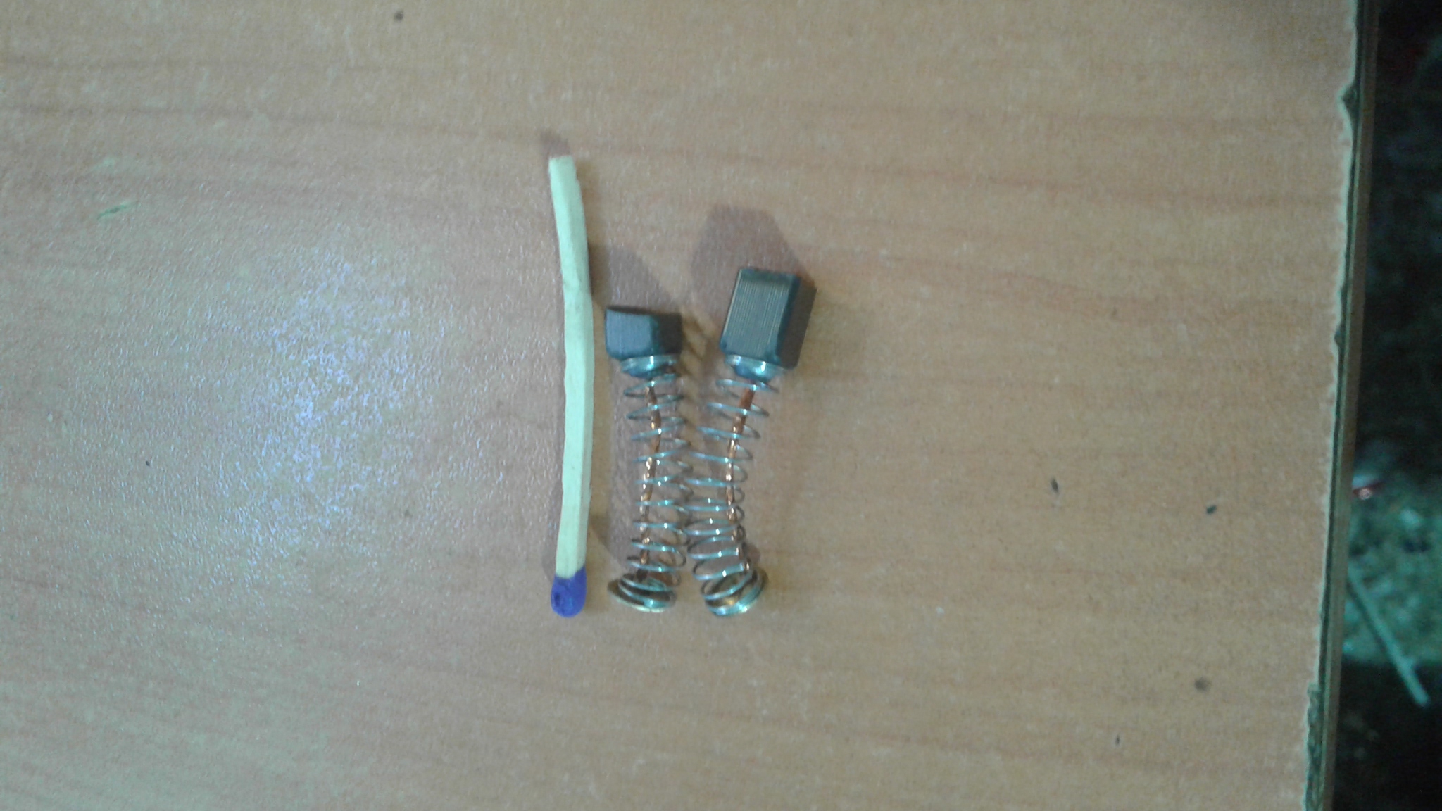

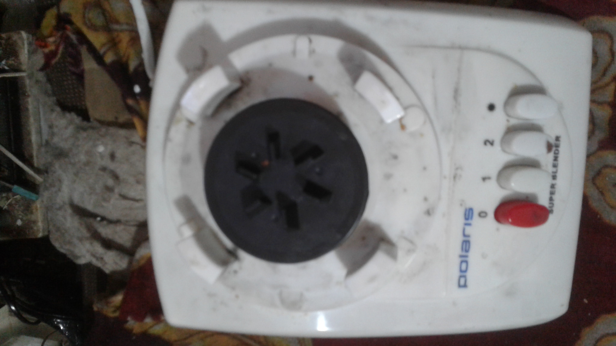

Принесли блендер T2-P2IN1 , очень сильно искрят щётки.
https://drive.google.com/file/d/1JpVUld … sp=sharing
Состояние щёток
https://upforme.ru/uploads/001b/4f/36/2/t710910.jpg
явно изношены , но может ли только от этого так искрить.Поджимание не помогает.
Между соседними пластинами коллектора 10 Ом/ 5 мГн, +- 1 ( возможная погрешность измерения)
Статорные обмотки-  6 Ом /0,3 мГн и 6,8 ом/0,4 мГн. Маловато , кажется. На глаз гораздо больше витков, чем в якорной катушке, не меньше пары сотен наверно, на железе- и индуктивность как в контуре приёмника. Если замкнуты- то почему обе сразу.
И ещё засада,  для дальнейшей работы надо шкив снимать
https://upforme.ru/uploads/001b/4f/36/2/t367716.jpg
нормальным усилием не снимается, крепления какого либо на нём не видно.
Может.

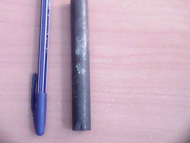

Допустимо ли вырезать щётки из угольных стерженьков от батареек(элементов питания) ?

.Допустимо ли вырезать щётки из угольных стерженьков от батареек(элементов питания) ?
На бесптичье и жопа - соловей... :) Пробуйте.

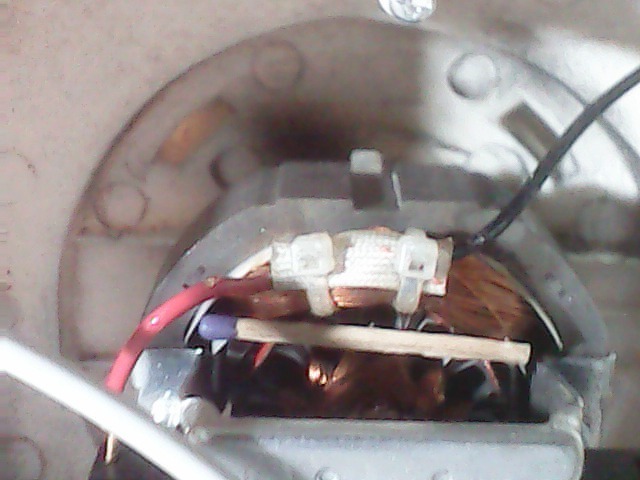

И никак не верится что вот такая обмотка
https://upforme.ru/uploads/001b/4f/36/2/t123089.jpg
менее 1 мГн
Я не цешкой меряю, а этим. оно и индуктивность показывает. менее 1 мГн

Сначала щетки надо поменять, коллектор почистить. Потом дальше смотреть.
Щетки от болгарки, от дрели или другого инструмента подойдут. Обычно всегда запасные в комплекте прилагаются. Может немного подрихтовать придется. Неужели такой мелочи нет в хозяйстве?

Не получится из стержня. Там хороший контакт нужен. Провод должен надежно контачить с угольком. Одна щетка на фото явно короткая. Пружина ее слабо прижимает к коллектору, от этого и искры. Слабый, плохой контакт.
Ищите щетки нормальные.

И их нету. В современных элементах другая система, разобрал самый худший- там наоборот- по краям угольный"стаканчик" а в центре каша, видимо из цинкового порошка(не уверен) и в неё тонкий электрод воткнут.Пробую из большого стержня от телефонной батареи, который показывал.

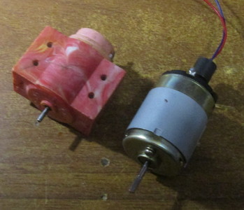

а мне непонятно, почему этот двигатель за последние 30-40 лет так умощнился. Что в нём лучше стало ? В том же сепараторе Сатурн-2 мощность двигателя 80 Вт,( в другом варианте даже 65 Вт) а у этого блендера размер и масса двигателя раза в два меньше, а заявленная мощность 350 Вт. Или это китайские как всегда ватты, а у сепаратора его честные 80 ватт ?
Категорически НЕТ!!! Материал даже близко ничего общего не имеет, спилит коллектор как наждак.
Лутче купить похожие счетки в автомагазине и выпилить из них напильником. Только не допилиться до впрессованного провода, ато "круговой огонь" гарантирован. Ну, или от дрели какой-нибудь, или еще чего.
Там не просто "слабо прижимает", там ее перекашивать начинает, и в конечном итоге она заклинивает в держателе и перестает двигаться.
Электродвигатель - исключительно технологичный аппарат.
Вот, например, эти - при одинаковом размере "железный" раз в 5 мощнее, а электричества потребляет почти в 10 раз меньше:
http://upforme.ru/uploads/001b/4f/36/11/t381099.jpg
Очень большое значение имеет точность изготовления, качество материалов, верность расчетов.
