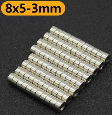

По делу и IMAX B6 вполне подойдёт для различных задач, а подцепляться к банкам открытого аккумулятора удобно магнитными контактами, как делал парень в каком-то ролике. Я себе заказал десяток такого формата.
http://upforme.ru/uploads/001b/4f/36/22/t741066.jpg

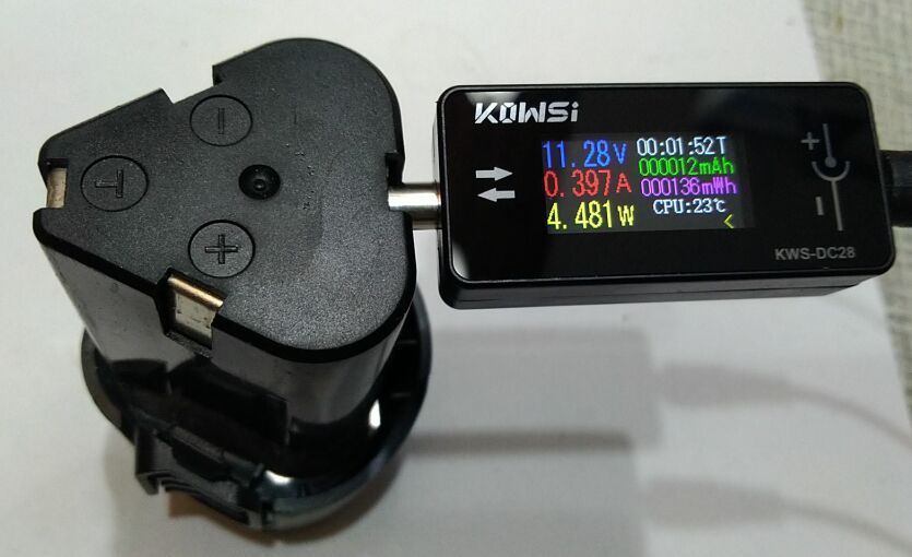

Заказал тестер на озоне:
https://www.ozon.ru/product/kws-dc28-za … p_products
Привезли заказанный измеритель пару дней назад. Первым на испытания попался аккумулятор от мини-УШМ на 12в и заявленной емкостью 2 Аh. Дальше рассказ о том, как я заряжал аккумулятор….  :)
Поставил на зарядку и сразу решил проверить точность подсчета емкости, потому что в комментариях были сомнения, что прибор считает не правильно. Через 30 мин зарядки током 0.4а емкость была 201mAh. Через 2 часа зарядки током 0.4а емкость 808mAh. Ток зарядки немного менялся от 0.405 а до 0.395 а. Думаю что в принципе претензий к тому, как прибор считает, быть не должно.
http://upforme.ru/uploads/001b/4f/36/27/t41027.jpg

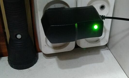

Через 3 часа зарядки на зарядном блоке загорелся диод что зарядка окончена и аккумулятор заряжен.  %-)
http://upforme.ru/uploads/001b/4f/36/27/t101258.jpg
При этом напряжение аккумулятора было 12.52в а емкость 1 Аh. Куда делся еще 1 Аh?  :unsure:  Зарядный ток снизился до 0.187а и потом постепенно снижался до 0.1 а. Зарядка продолжалась. Наконец почти через 5 часов при напряжении аккумулятора 12.68 в и емкости 1315mAh зарядка остановилась. До заявленной емкости не дотянула 700mAh.

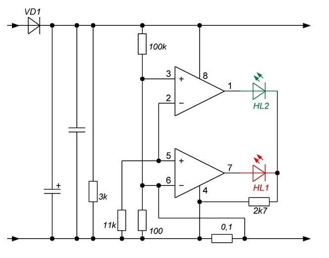

В целом прибор понравился, забавная штука. Простой и удобный. Но появился вопрос: почему загорается индикатор окончания зарядки на зарядном блоке, когда аккумулятор еще не полностью заряжен? Что он вообще показывает, на что реагирует?
142
Он реагирует на протекаемый ток через низкоомный резистор и простенькую схемку индикации, типа такой или ещё проще...

143
Странно… почему он тогда сработал, ведь ток заряда еще был почти 0.2а, это половина от номинального…
144
Странно…
Вскройте зарядник, изучите схему, я уже через это проходил... :)

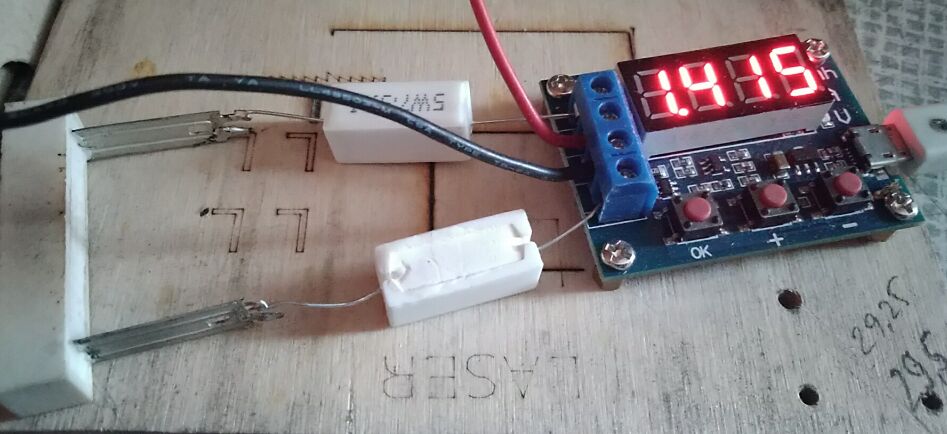

Я обычно каждую отдельную банку разряжаю до 3.2в. А батарею значит надо разряжать до 3.2х3=9.6. Правильно?
В общем поставил разряжаться до 9.6в…..
150
Разрядился. Ток разряда примерно 0.45а. Получилось емкость 1415 mAh. Общем-то результаты похожи.
