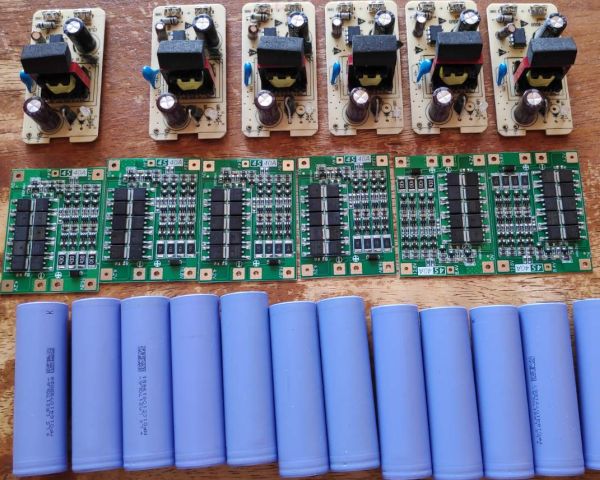

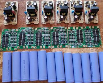

Получил все необходимое для сборки 90...100В источника питания:
Портси Плат BMS - 4S/40А - 6 шт.
Источников питания на 16,8В/2А - 6 шт.
21700 Li-Ion, 4000 mAh - 24 шт.
https://upforme.ru/uploads/001b/4f/36/43/t792998.jpg
Плюс, дополнительно прикупил вольтметр на 120В. Хочу еще достать галетный переключатель на 8 положений для возможности контоля 6-и отдельных блоков, состоящих из 4-х последовательных аккумуляторов, измерения общего напряжения и 8-е положение - выкл.
Корпус выбрал с возможностью установки еще 24-х таких-же аккумуляторов, на случай, если емкости не хватит. Но, по-моему, должно хватить...

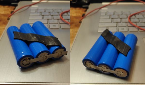

Принесли мне неработающий powerbank. Измеряю напряжение на аккумуляторах - 0. Пригляделся, китайцы смонтировали аккумуляторы встречно-параллельно, а вы говорите нельзя разной емкости  :D  ;)

:crazyfun: Офонареть! Восстановлению не подлежит!!! :mad:

Счетоводы, а ток 0.43 Ампер. Можно считать, можно не считать. Только прибавка будет по емкости не в 2 раза. Это раз и один будет постоянно не дозаряжен. Сдуется и будет второй кормить. За полгода всё это вымотает друг друга. Даже в троллебусах акки стоят и им выравнивают температуру, точнее под войлок акки ставят. А то один бочок на улицу а второй в салон иии разница в 20 град С очень даже хорошо сносит башку акку задолго до гарантийного. Считаводы. Практик курс по ведению то что доктор прописал и институты заводов изготовителей, протиф фвАСИ пУПКИНА, которого эдс научили считать до трёх. :_)

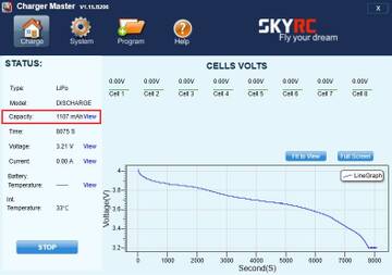

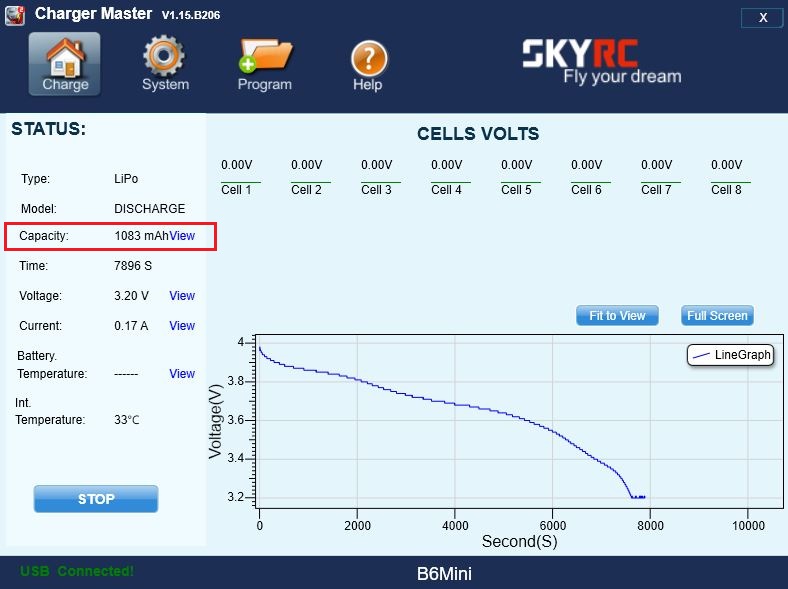

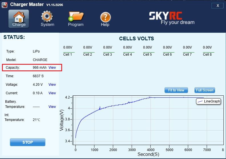

Позавчера пришёл мне LiPo  аккумулятор, с заявленной ёмкостью в 1200 мА*ч. Решил прогнать через свой приборчик. И вдруг обнаружил, что закон сохранения энергии - фуфло! :) :) :) Пару раз циклов "заряд-разряд", и вижу, что я "вливаю" в аккумулятор меньше, чем "забираю". Потом решил повторить, ещё два цикла сохранил скриншот, дабы голословно не спорить с "законом природы". :)
https://upforme.ru/uploads/001b/4f/36/12/t285297.jpg
https://upforme.ru/uploads/001b/4f/36/12/t18929.jpg
https://upforme.ru/uploads/001b/4f/36/12/t642648.jpg
https://upforme.ru/uploads/001b/4f/36/12/t665507.jpg
Итого:  четыре раза повторилось. Четыре раза подряд аккумулятор в себя принимал энергии меньше, чем аккумулятор затем отдавал. Конечно же, я в закон сохранения энергии "слегка" больше верю, чем в "китайпром"  :D  Так что есть "косяки" либо в ПО imaxB6mini, либо в их датчиках-измерителях.  Два дня экспериментировал.

Свободная энергия она на других сайтах. Но там лучше не появляться. Сносят башку на раз. А потом после 3 постов понимаешь, что там ква не соответствует "достижениям". :_) А чтобы проверить свою изм технику на проценты погрешности трудная работа. И если токи импульсные, а дискрета маленькая для замера, вот и расхождения. 20% если есть, остановитесь на недомер по приборам. Даже на 890 цешке при замере тока 5 А на 20 амперном шунте, ток полз вверх. Оказалось шунт нагревается, падение становится больше и уже 5.5А меряем калиброванной, "уже раскалиброванной" цешкой. :_)
А настроить-то эту фигню никак нельзя? Понятное дело что врет чисто китайское изделие.
75
Не знаю. Пока отложил это. Для себя буду знать. Это уже немало. ;)
