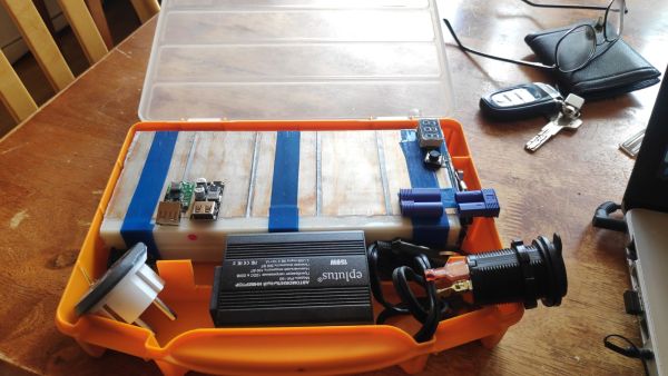

Что касается аккумуляторов, то из имеющегося сейчас NiMh хочу соорудить вот такую станцию, с выходами на прикуриватель, на EC5, на 220В, на 5В - 2А и на QC2/3. Прикуриватель и ЕС5 одновременно являются и входами, для подзарядки аккумуляторов. Еще будет вмонтирован вольтметр. Сейчас обдумываю коммутацию с системой питания автомобиля чтоб, например, если подключена какая-либо нагрузка, то в движении питание и одновременно подзарядка должны идти с бортовой сети, а при глушении двигателя автоматически перекидываться на станцию.
https://upforme.ru/uploads/001b/4f/36/43/t708342.jpg
И никак не удается проверить сабж в качестве Jump Starter-а. На моей машине новый аккумулятор и отключать его а потом заново устанавливать настройки всех систем неохота. Машина при отключении питания сбрасывается на дефолтные установки, а т.к. она, имеется в виду авто ))) из Америки, то все единицы переводятся в империал...

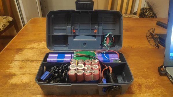

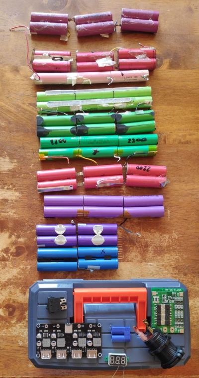

Я тоже откопал источник  :D Повыковыривал из старых ноутбучных батарей и, как на заказ, все на 2200 мА, кроме верхней (сиреневой), которая на 2600. Есть батареи, где все 6 элементов рабочие, в некоторых-же по 2 шт. испорченные. Короче, из показанного разнообразия получается батарея напряжением 11,1...12,6В и емкостью, за вычетом бракованных и тех, что на 2600 мА, около 20 А/час. Вес всей сборки вместе с коробкой, балансирами, входными и выходными гнездами, индикаторами и пр. получается в пределах 2...3 кг, что, по-моему, вполне приемлемо для станции такой мощности. В дальнейшем можно дополнить и солнечной панелью, получаем вполне себе автономный источник питания.
https://upforme.ru/uploads/001b/4f/36/43/t18650.jpg
Готово! 30 аккумуляторов 18650, 12 В, 22 А/ч. Установил всего 2 разъема - от прикуривателя и ЕС5, т.е. выход-вход 12 В. Для зарядки гаджетов решил отдельные USB порты не ставить, при необходимости можно воткнуть автозарядку в гнездо прикуривателя.

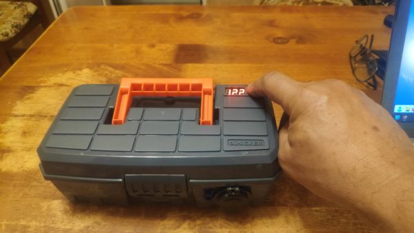

Внешний вид. Прикрутил и вольтметр для контроля:
https://upforme.ru/uploads/001b/4f/36/43/t17090.jpg
Потроха, слева в гнезде поместился шнур для зарядки устройства от автомобиля:
https://upforme.ru/uploads/001b/4f/36/43/t442392.jpg
12 В, 22 А/ч.

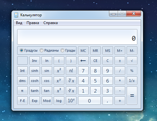

Вот калькулятор в WinХР:
https://upforme.ru/uploads/001b/4f/36/12/t999807.png
Вот калькулятор в Win7
https://upforme.ru/uploads/001b/4f/36/12/t997105.png
И где крестик? Про обычные калькуляторы я не говорил. А вот про Exel говорил. Вы там тоже при написании формул пишете "Х" вместо умножения? :D
И в Win10, если пользоваться клавиатурой для набора цифр, также звёздочкой умножение вводится. ;)
