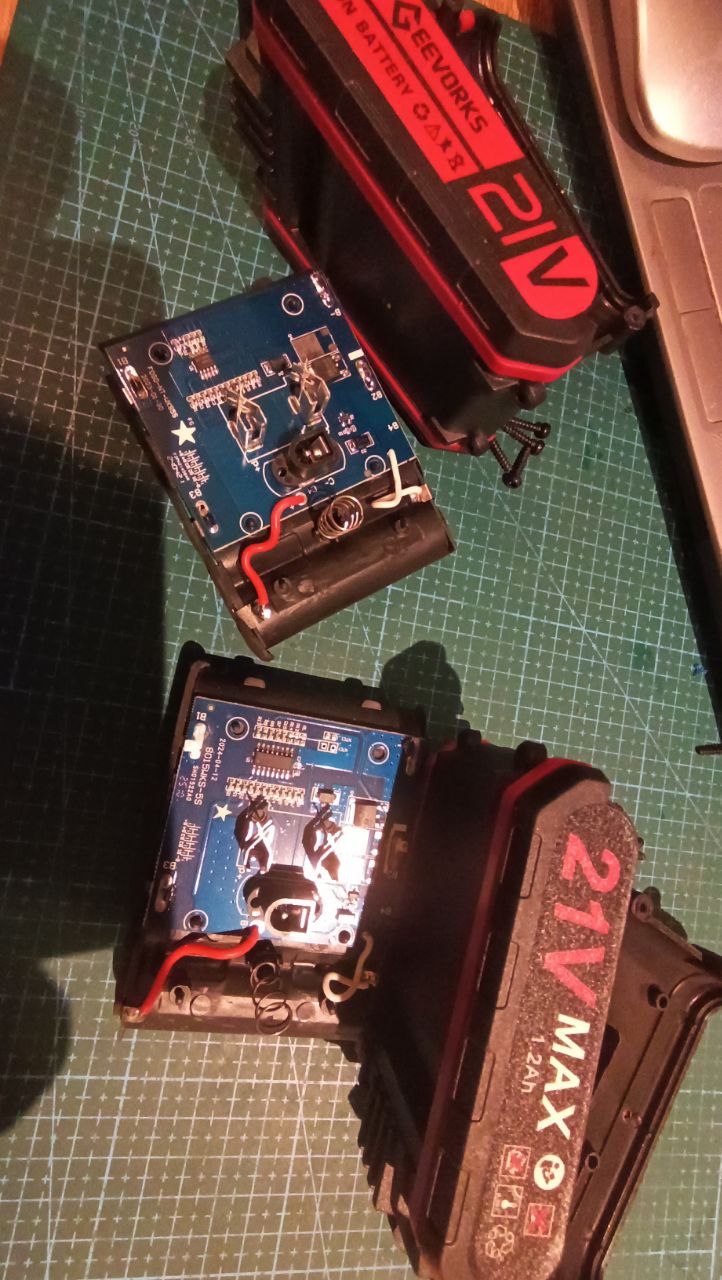

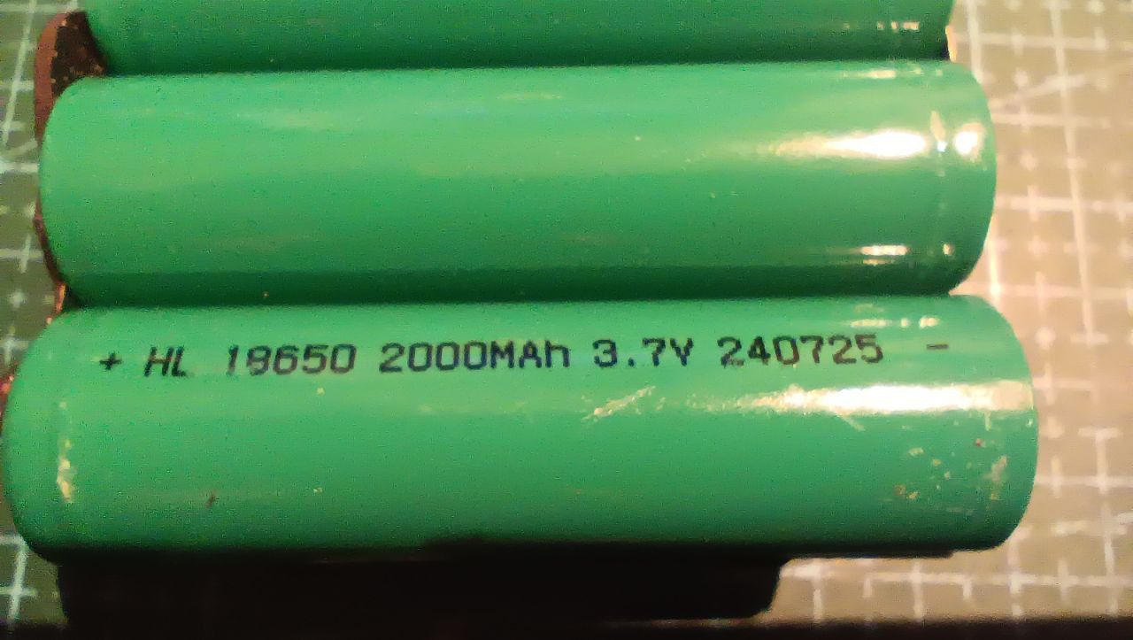

Прибился ненароком ко мне шуруповёрт.
С двумя аккумуляторами. Без зарядки.
Зарядку тоже дали, но на 5 В выходного. А аккумы "на 21 В". Но судя по банкам и встроенной плате на 18.
Так вот вопрос, какие требования к входному заряжающему напряжению для таких плат. Ток заряда они сами поддерживают ?
Можно ли встроить индикатор уровня разряда ?
Ну или внешнюю приблуду соорудить, к клеммам подтыкать.
http://upforme.ru/uploads/001b/4f/36/67/t680430.jpg
Отредактировано Alex_C (2025-12-30 22:47:00)
411
Безумно куцая информация!  :mad:
Вообще, если Li-Ion аккумуляторы используются, то принято использовать блок питания на напряжение 4,2 В х количество элементов (с учётом параллельного соединения). Это если есть встроенный зарядник/балансир. При других вариантах аккумуляторов надо иметь больше информации
Alex_C написал(а):
Можно ли встроить индикатор уровня разряда ? Ну или внешнюю приблуду соорудить, к клеммам подтыкать.
Это зависит уже от вас. Встроить можно, или нельзя, вам решать. В теории можно всегда.
412
Пять штук последовательно.

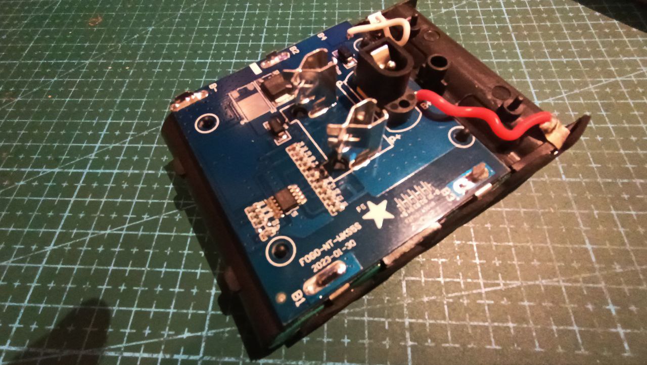

Нужен совет.
Судя по китайским картинкам, там зарядка - источник напряжения 21 вольт, наверное на 1 ампер.
Я хочу приспособить какой нибудь трансформаторный из имеющихся.
Так вот, какие требования к входному напряжению для этих плат ?
Можно по фотке определить ?
Что эти платы делают ?
Только ограничивают при зарядке и выключают при ниже допустимого при разрядке ?   Или ещё и балансируют ?
http://upforme.ru/uploads/001b/4f/36/67/t223972.jpg
http://upforme.ru/uploads/001b/4f/36/67/t80883.jpg
Отредактировано Alex_C (2025-12-31 01:24:32)
413
Нужен совет.
По фотке сложно судить, но всё же... Есть подпайка каждого отдельного элемента, значит, есть балансир. В таком варианте нужен источник питания как раз на 21 Вольт. Пять элементов по 4,2 Вольта. При достижении на каждом элементе напряжения в 4,2 Вольта его заряд останавливается. Полный заряд наступает, когда на всех элементах не будет достигнуто этого условия. Это так работает по начальной задумке.
414
А вот балансир, это же какие-то ключи/регуляторы на каждую "банку" ?
И наверное достаточно мощные ?
А на платке только один большой корпус.
У меня два акк, В них разные платы.
Но нет ни одной "лампочки". Значит индикатор полного заряда должен быть в зарядном устройстве ?
И на платке же должен быть отключатель при номинальном разряде ? И как это можно распознать  ? Не крутит - разрядился ?
Получается, в простейшем варианте мне надо найти источник напряжения примерно 23 вольта. Понизить напряжение до 21 вольта, и наверное ограничить ток заряда ?
А что надо для авто отключения при полном заряде и индикации ?
415

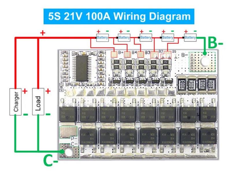

С балансиром такие платки продают: https://ali.click/jhvput
http://upforme.ru/uploads/001b/4f/36/22/t188623.jpg
Продаются готовые импульсные зарядники в формате сетевых адаптеров и с индикацией окончания заряда...

416
С балансиром
Спасибо !
Классная идея.
Полностью заменить плату на достойную.
А с левой стороны, это светодиодики ?
