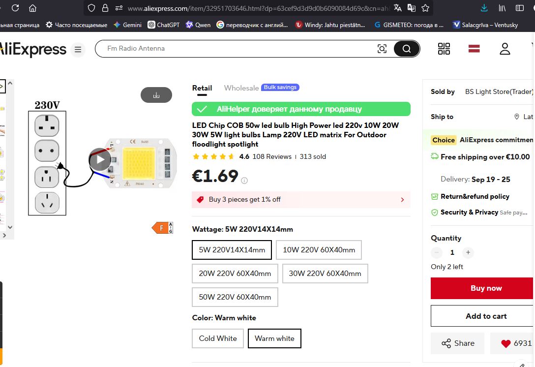

Помнится как-то уже писал о приобретённом на Али вот таком светодиодном модуле
https://upforme.ru/uploads/001b/4f/36/25/t804212.jpg
и о том, что он ох*енно греется. Я планировал встроить его в лампу с перегоревшим светодиодным кольцом.
Из-за вышеупомянутого от идеи отказался, полагая что достаточный теплоотвод вряд-ли получится организовать.
Потом решил проблему, встроив в лампу вот такой светильничек, который идеально подошёл по диаметру и в работе еле греется
https://upforme.ru/uploads/001b/4f/36/25/t107552.jpg
Так вот. На днях на ОК мужик писал о такой же проблеме. Посадил модуль на здоровенный радиатор, а он всё равно до 50 кочегарит.
И тут кто-то привёл откуда-то цитату:
"Для светодиодного модуля требуется гасящий конденсатор, который подключается последовательно для снижения напряжения и ограничения тока, а также для сглаживания пульсаций. Выбор конденсатора зависит от мощности светодиодного модуля, а также от частоты сети (50 Гц) и рабочего напряжения. Для расчета емкости можно использовать формулу C = P/(2πfU), где P — мощность, f — частота сети, U — напряжение. Важно использовать конденсатор с рабочим напряжением выше максимального напряжения сети, обычно 400-450 В".
Почему тогда продавец про это не упомянул ни полслова?  И решит ли это проблему с нагревом?
Отредактировано SerSer (2025-09-06 17:40:28)
188
конденсатор, который подключается последовательно для... сглаживания пульсаций.
Не читайте такое перед сном😂
Отредактировано f300 (2025-09-06 18:22:38)
189
Гасящий конденсатор снизит ток через модуль и естественно уменьшится нагрев. Но при этом снизится и яркость свечения. Ну а когда модуль будет греться до приемлемых 30 градусов, то светить он будет не на 10ватт, как задумано, а на 3ватта, как тусклая лампочка. Но зато греться не будет. ;)
Он специально сделан для крепления на радиатор в расчете на приличный нагрев.

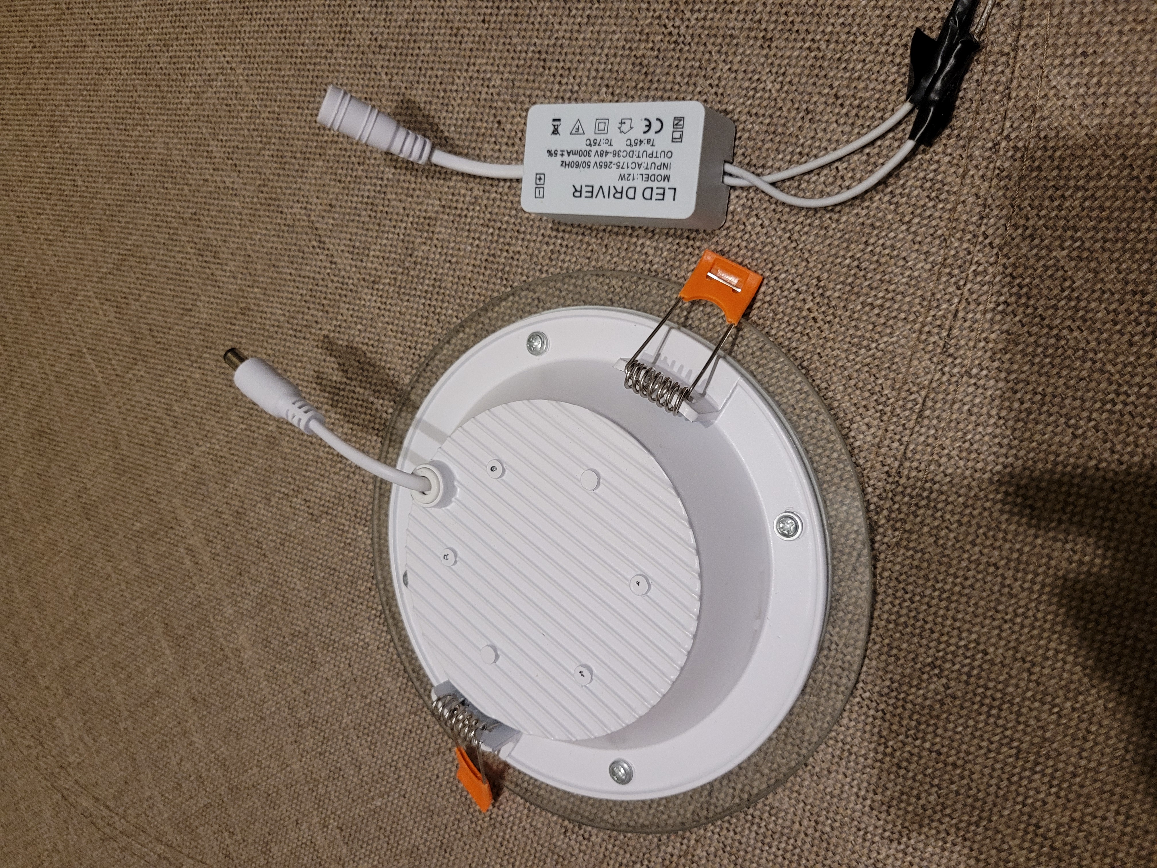

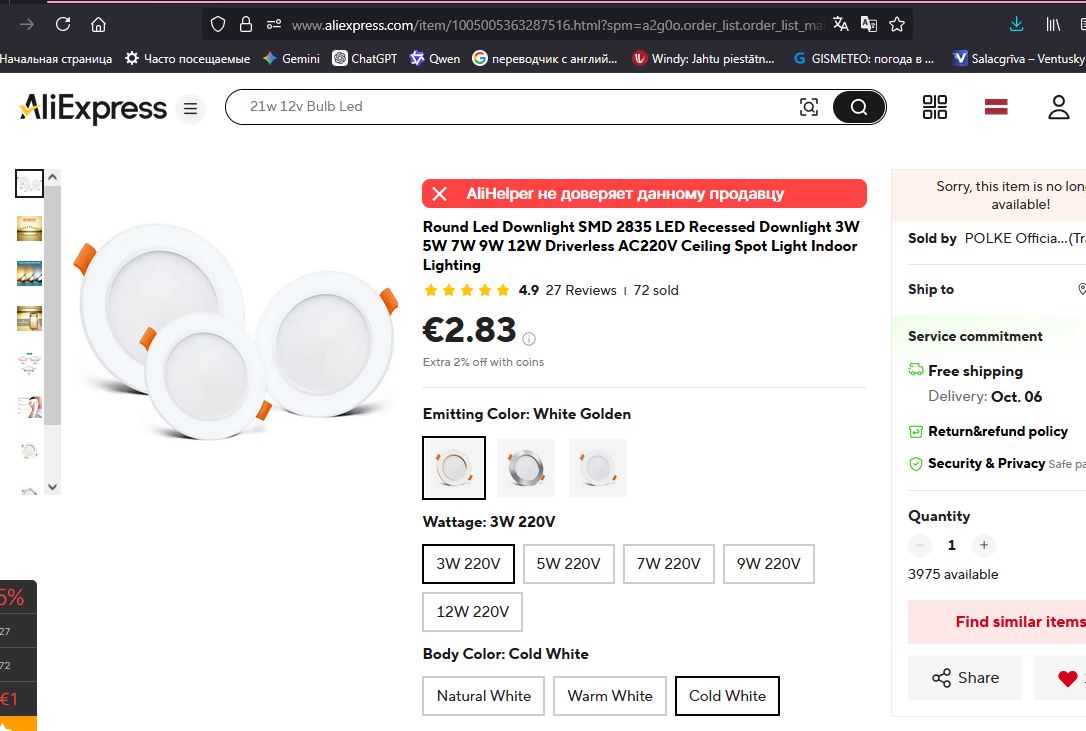

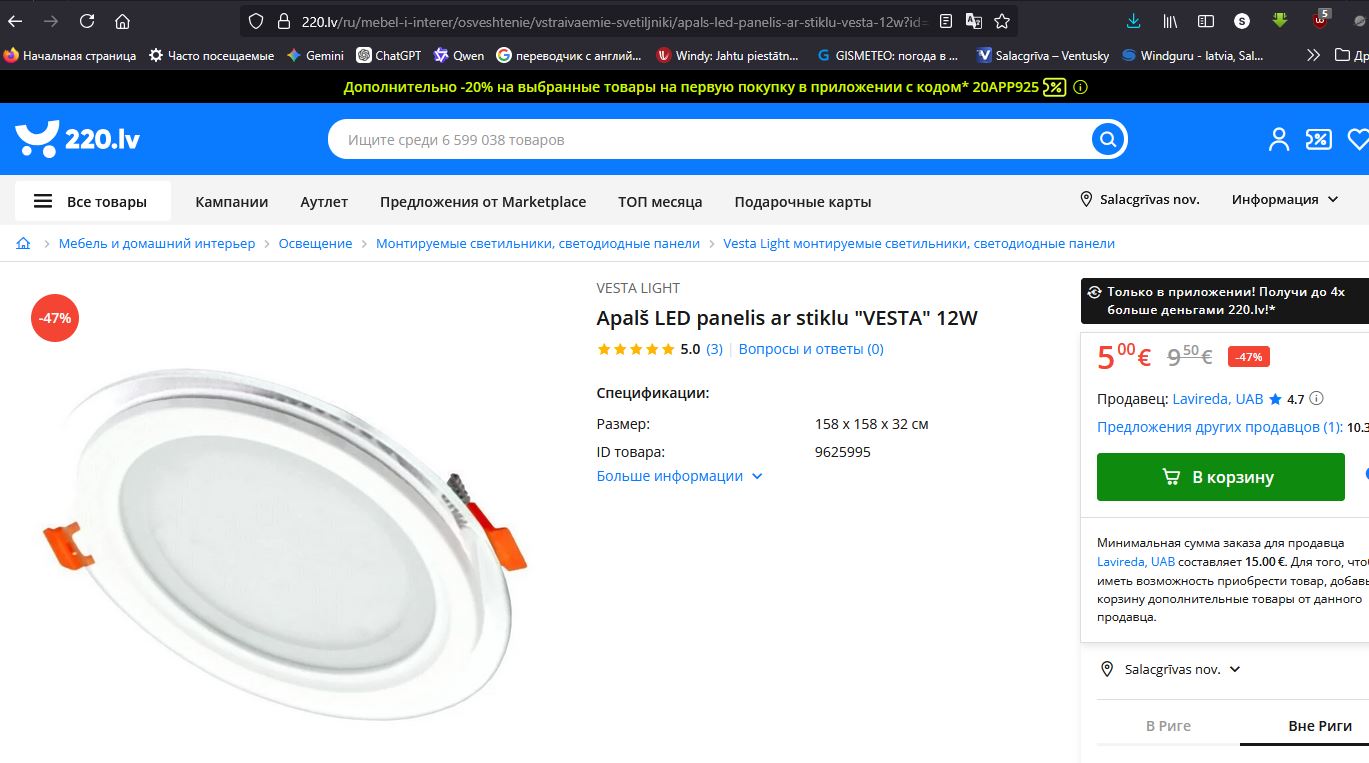

Во время ремонта в потолок на кухне встроили 3 вот таких лампы
https://upforme.ru/uploads/001b/4f/36/25/t662670.jpg
https://upforme.ru/uploads/001b/4f/36/25/t656377.jpg
Месяцев пять назад перестала гореть одна. По гарантии в магазине обменяли, хоть и ждать пришлось три (!!!) недели.
А неделю назад приказала жить вторая  :(. Тут уж гарантии не было и, поискал в инетмагазинах и нашёл по виду 1:1
https://upforme.ru/uploads/001b/4f/36/25/t116260.jpg
У неё только 4000К вместо 3000. Не смертельно.
Сегодня сподобился заняться перегоревшей. Думал один из светодиодов гавкнулся. Но, очевидно что нет.
Померил на выходе драйвера вместо 36-48В, заявленных на коробочке, 310 ( %-) )!!! Без подключенной лампы (ХХ) - в районе 305. Это как???
И, всему содержимому лампы тогда точно писец?
198
Не факт, просто цепь в обрыве, светик сгорел. Я ж говорил, что драйвер обычно это стабилизатор тока. :) А 4000К наоборот приятнее и естесственнее, ну на мой глаз. Только 4000-4500 и использую дома.
Отредактировано FDoich (2025-09-12 22:54:33)
199
Без  нагрузки все эти БП   показывают   выпрямленные 220  да еще и с конденсатором.  потому  так  и высоко..

А вот что chatgpt мне ответил на вопрос
Какое напряжение должно быть на выходе драйвера встраиваемой ЛСД лампы на 12 Ватт?
Коротко: у большинства встраиваемых LED-светильников 12 Вт драйвер — токовый (constant current).
Типичные значения под нагрузкой: ≈ 30–40 В при токе 250–350 мА (12 Вт ≈ 0.3 А × ~36 В).
Почему так:
Внутри обычно 9–12 последовательно соединённых светодиодов по ~2.8–3.3 В → суммарно ~25–40 В.
Драйвер держит ток, а напряжение “подстраивается” под фактическое прямое напряжение цепочки.
Важно:
Без нагрузки многие драйверы показывают завышенное или «плавающее» напряжение (иногда до 60 В) — это нормально.
Смотрите этикетку драйвера: там часто пишут, например, “300 mA, 25–42 V”.
Бывают и констант-вольтаж варианты (12 В или 24 В) — это другие изделия; если на драйвере указано “12 V DC”, то это не ваш типичный токовый драйвер.
Если у вашего светильника нет маркировки, ориентируйтесь на ~36 В под нагрузкой и ток ~300 мА как на самый частый для 12 Вт.
Проверка драйвера
Выход (к светильнику):
Переведите мультиметр в режим постоянного напряжения (DC).
Подключите щупы к выходу драйвера (там обычно 2 провода, полярность не критична для измерения).
Без нагрузки драйвер может показывать «плавающее» напряжение (часто 30–60 В или даже выше).
С подключённым светильником должно быть в пределах, указанных на драйвере (обычно ~25–40 В DC).
Если под нагрузкой 0 В → драйвер неисправен.
Нет там про

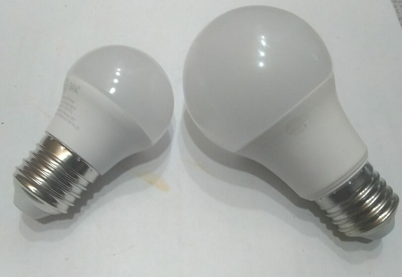

Купил лампочки на дачу. Какой-то мелкий размер по сравнению с привычным. Ни разу с такими не связывался. Интересно будет ковырнуть что там внутри. Но пока пусть поработают…. ;)
http://upforme.ru/uploads/001b/4f/36/27/t553065.jpg
http://upforme.ru/uploads/001b/4f/36/27/t389462.jpg

Интересно девки пляшут.
Недавно покупал для общего коридора 5-ватки, но и они больше Ваших...
https://upforme.ru/uploads/001b/4f/36/25/t31660.jpg
206
И чё? Микроэлектроника рулит.  :D
207
Так, а физика нет. Убавили корпус, температура рабочая стала выше, долговечность упала, иии маркетологи сделали своё биссовистное дело. Чудес поперёк законов физики не бывает. :_)

Есть такие в комнате сына, 5 ватт. Одна летом гавкнула, вскрыл. Внутри плата люминь с 4-мя светиками 3525 на 18 вольт, 6 кристаллов в каждом и платка драйвера на микре.
