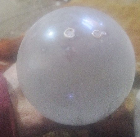

Принесли вот такую лампочку.
Тяжёлая какая то.Подозреваю то там в качестве балласта дроссель или конденсатор. Или просто балласт фуфловский для веса, только зачем ?. Жаловались что не горит. Включил- горит, но слабее моей 20/220Вт.  А эта 25/250 Вт. Через два дня естественного проката сдохла окончательно. На плате с светодиодами всё цело. И как её дальше разбирать, чтобы добраться до внутренних нутрей. пластина, на которой установлена плата со светодиодами не снимается так легко как в других. Ковырять посильнее? Не должна же она быть на резьбе.

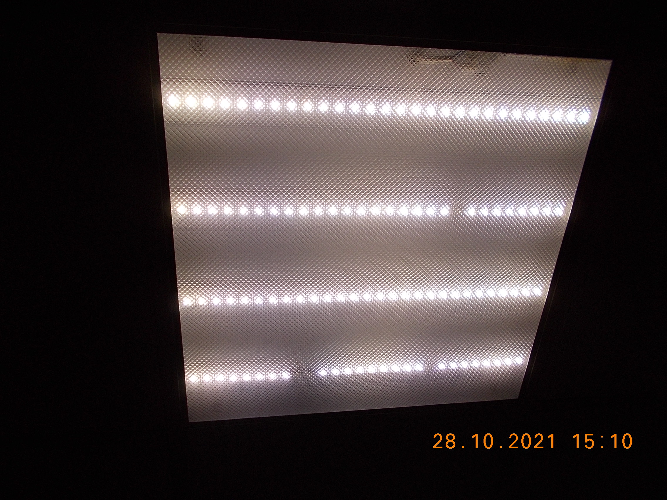

У нас везде на участках и в конторе поставили вот такие гавённые светильники.
https://upforme.ru/uploads/001b/4f/36/24/t596886.jpg
Когда просто тухнет у себя в бригаде меняю ленты, а когда дохнут драйвера, раздуваются и лопаются, то делаю сам. Для конторы не делаю, только для себя, а дохнут они массово... дерьмо полное короче. Уже в 3х светильниках работают.
2 параллельно включённых гасящих конденсатора К73 по 2,2 мкф 400В, КЦ407 и электролитики на 400В из светодиодных дохлых лампочек, ну ещё на входе резистор 10 Ом 5Вт. Всё это вставляется на печатной плате в обрезок кабельного лотка шириной 40мм.

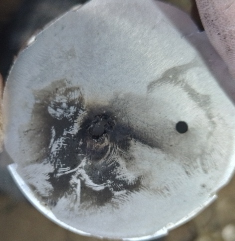

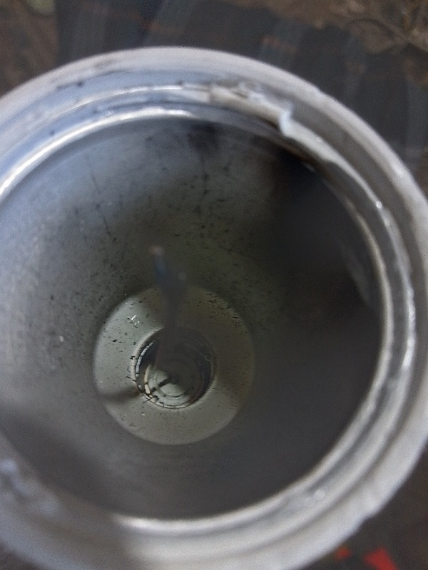

https://upforme.ru/uploads/001b/4f/36/2/t463836.jpg
Сколько вольт надо, чтобы так- две дырки навылет
131
9 мм. Можно и из мелкашки  :D.
132
Но стрельнуло изнутри то.
133
А причём тут "Вольты"?
134
Потому что лампочка сгорела. Возможно от перенапряжения. И дырки в колбе получились.

Лампа накаливания, колба стеклянная? Эти параметры вам следовало сразу обнародовать, а не тянуть кота за яйца!    Деньги за рекламу куёшь, Модератор!?   https://upforme.ru/uploads/001b/4f/36/5/t48656.gif    https://upforme.ru/uploads/001b/4f/36/5/t644435.gif
По фото похоже на пластик. Значит на плате с диодами что-то сильно пыхнуло и раскалённые частички расплава умудрились поплавить колбу.

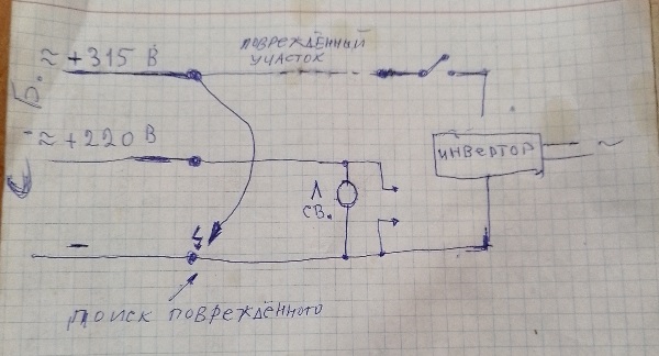

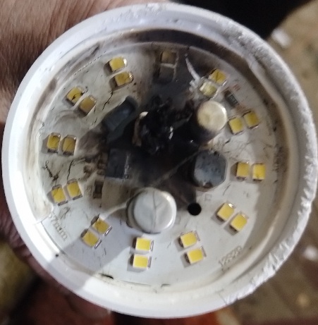

В системе было не более 315 В постоянного. А почти столько же получается после диодов  из переменного 220 В по всем правилам. А даже и эти 315 В не должны были попасть, ибо было примерно так
https://upforme.ru/uploads/001b/4f/36/2/381017.jpg
В кучу золы превратилось что то, видать там был диодный мост, и резистора одного не видно-между мостом и микросхемой. Микросхема на вид не пострадала, более того, подпаялся и подключил -всё работает. Внешний диодный мост поставить  и будет работать, только колба с дырками останется.
Обычно в проводах от цоколя предохранитель ставят, здесь нету.
Но почему мост, а не более нежная микросхема ? Возможно кратковременно коротнул электролит.
И вообще, это от замыкания, или просто время пришло. Лампа с гарантией год, ей почти два года уже, но проработала где то год и есть.
Вернёмся к нашим баранам. Указанные конденсаторы стоят, но греются... греются довольно прилично. Что бы это значило и как их "остудить"? Кнденсаторы стоят где-то по 2шт, а где-то и по 3 шт... эффект одинаков.
141
Потери на кондерах большие по тангенсу дельта. К73 точно российские или всё таки так называются китайские. У китайских фольга отваливается после 2 лет работы. Они её не вжигают с серебром на плёнку, а просто алюминий клеют на плёнку. Это я не знаю, но говорят что так. Вот оттуда они все сразу идут с заложенным эффектом старения 2 года, а не 50 лет как "настоящие советские" конденсаторы.
