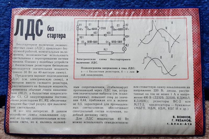

так и от ЛДС свет тоже не полезен. пульсации 50 Гц. да и две нити накаливания - одна сгорит и в мусорку. в ВРЛ была схемка на конденсаторах для ЛСД, я ее делал для аквариума. покупал кругляши ЛДС, монтировал на крышке и никакие дросселя мне не нжны были. а схемка та БЕЗ использования цепей накала. и годится для СГОРЕВШИХ ЛДС.
Отредактировано KT315 (2023-07-09 18:25:12)
Поделиться362023-07-09 19:03:22
И кто её только не делал...
Поделиться372023-07-09 22:48:34
А что плохого в данной схеме ?
конечно самый распространенный вариант , она же "схема Бастанова" плоха .

В этой схеме бесполезные потери энергии, кроме того лампа питается постоянным током, что вредно для лампы ..
НО ! можно же поставить дроссель до выпрямителя , в таком случае бесполезных потерь не будет ..

Поделиться382023-07-10 00:00:58
А про плохое и не говорил. Сам делал когда-то.

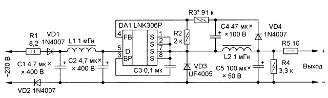

Вот попалось на глаза "РАДИО №2 2020". А в ём - статья: ""Светодиодная лампа своими руками"...
В ей утверждается, что "заводские" лампочки крайне ненадёжны, и предлагается сделать светодиодную лампочку "с нуля".
Что за бред??? Это в 2020-м году??? Одна только предлагаемая вами микросхема (LNK302) стоит 320 руб! Это сейчас 3 готовых лампочки... А остальные детали, работа... Я понимаю, если бы это было предложено 30 лет назад...
Кроме того: возникают вопросы собственно по техническому решению.
Предлагаемая схема является стабилизатором напряжения, в данном случае - 75 Вольт. "Этим" предлагается питать последовательную цепочку из 24 светодиодов (кажный по 3.125 В), а для регулирования тока - последовательно с ними резистор на целых 10 Ом. Это пиз..цъ какой-то...
Я не говорю про конденсатор 100мк х 50В в цепи 75 В...
Ну и не говорю про однополупериодное потребление из сети, про то, что "лампочные" светодиоды, вообще-то по 8 вольт на штуку, а не по 3. И ещё - не понимаю роль диода VD2 (хотя, он взят из ДатаШита на микросхему - все равно не понимаю).
Отредактировано Andrew55 (2023-12-18 05:04:48)
Поделиться512023-12-18 10:11:16
На Алике около таких денег стоит десяток. Где Вы такие цены находите, в Чипе или Озоне?
Всякие бывают, однако, даже по 18 вольт, 6 кристаллов в корпусе 2835...
Поделиться522023-12-18 10:35:35
В Чип-и-Дипе, разумеется - он же первый выезжает в Гуугле по запрсу "Купить". А с Али пока дождёштся - уже и надобность отпадёт.
Но дело не в рублях даже. Мне бы сейчас в страшном сне не пришло в голову делать лампочку, которая в любом киоске стоит дешевле пачки сигарет.
Ну и странные технические решения как-то напрягают... Ощущение, что эта статья из 2002-го года, хотя опубликована в 2020.
Светодиоды, понятно, разные бывают. Но почему-то во всех переломанных мной лампочках оказывались 8-вольтовые (3 кристалла)...
Отредактировано Andrew55 (2023-12-18 10:43:12)

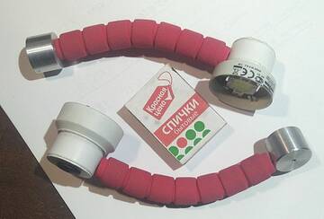

А я лампочки делаю. Вот недавно смастерил парочку лампочек местной подсветки, так сказать. Для дополнительного освещения при работе. Прилепляются на магните к любой железяке. К заточному станку например, где надо дополнительное освещение при заточке. Ну и для чпу мне удобно подсвечивать, как там режет-фрезерует….
Плафон сделан из цоколей ламп энергосберегаек. Внутри светодиод на 12 в и парочка ограничительных смд резисторов. Питание от бп 12в , подключается в разъем. Ножка гибкая, сделана из ножек подставки под смартфон. Кстати эта гибкая ножка обычная проволока диаметром 3 мм из какого-то сплава. Эта проволока легко гнется и не ломается. Что за железяка такая интересно?
Поделиться562023-12-18 12:42:34
Ну, тут суть не в самоёй лампочке, а в сетильнике. У меня тоже есть самодельные. Но не лампочки же. Так можно и лампочку Эдисона из поллитровой банки попытаться сделать. Делали же содовые выпрямители, кристаллические детекторы, переменные конденсаторы из бритвенных лезвий, трансформаторы из кровельного железа... Но всему свое время.
Гибкая ножка из "какого-то сплава" - припой похожими свойствами обладает. Но стОти он нынче - маманегорюй...
Поделиться572023-12-18 13:14:25
Да, похоже. У меня есть твердый припой китайский (400 град), но 2мм диаметр. Тоже его гнул, гнул…. хрен сломаешь.

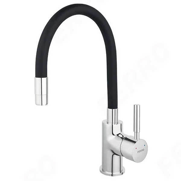

В этот ремонт шамаханская царица захотела на кухню вот такой смеситель
У него "труба" вращается и ещё легко гнётся в любую сторону и на любую высоту. Вот тоже интересно - из чего он? И как долго будет гнуться?

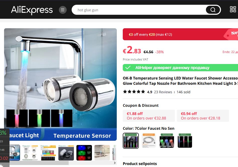

Ух ты, однако, как мы отклонились от темы "Про светодиодное освещение"... Как -то купил (хэ зачем) вот такую
светодиодную насадку на кран
Правда у меня не работает как заявлено продавцом - не меняет цвет в зависимости от температуры протекающей воды, а просто играет цветами, как цветомузыка.
По спору вернул деньги. Вот лежит, ждёт поездки в Полесск - там кончик крана без сетки. Впердолю там.
Держите это в тайне и никому не говорите. А то все царицы тоже захотят такие….
Поделиться602023-12-18 20:34:11
Это ещё повезло, что внушительная скидка была...
