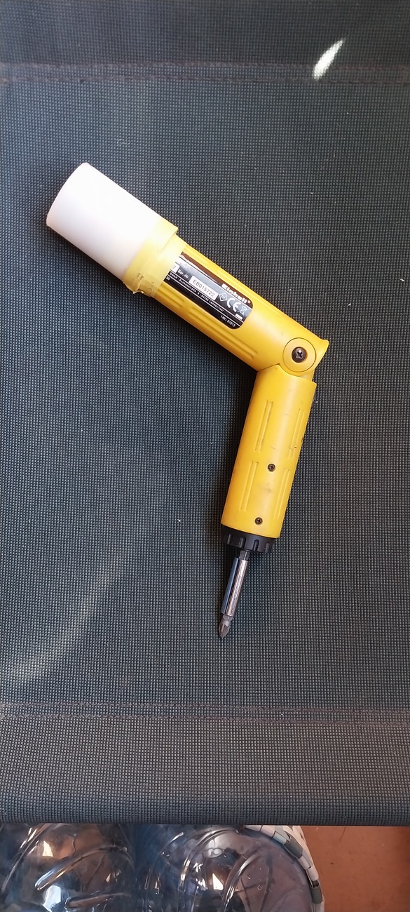

Сегодня вкорячил литий в старый добрый Айнхель, который лежал без дела 25 лет. Эта отвертка куплена была в начале 90-х в коммерческом ларьке на вокзале. Отвертка была со свинцово-кислотной акб на 4 в. Поставил потроха от ручной "газонокосилки" Meec на 7.4 в, у которой съелась зубчатая шестерня. Места немного не хватило, поэтому напялил подходящий колпачек и закрепил изолентой. Крутит побыстрее и момент стал зверский.

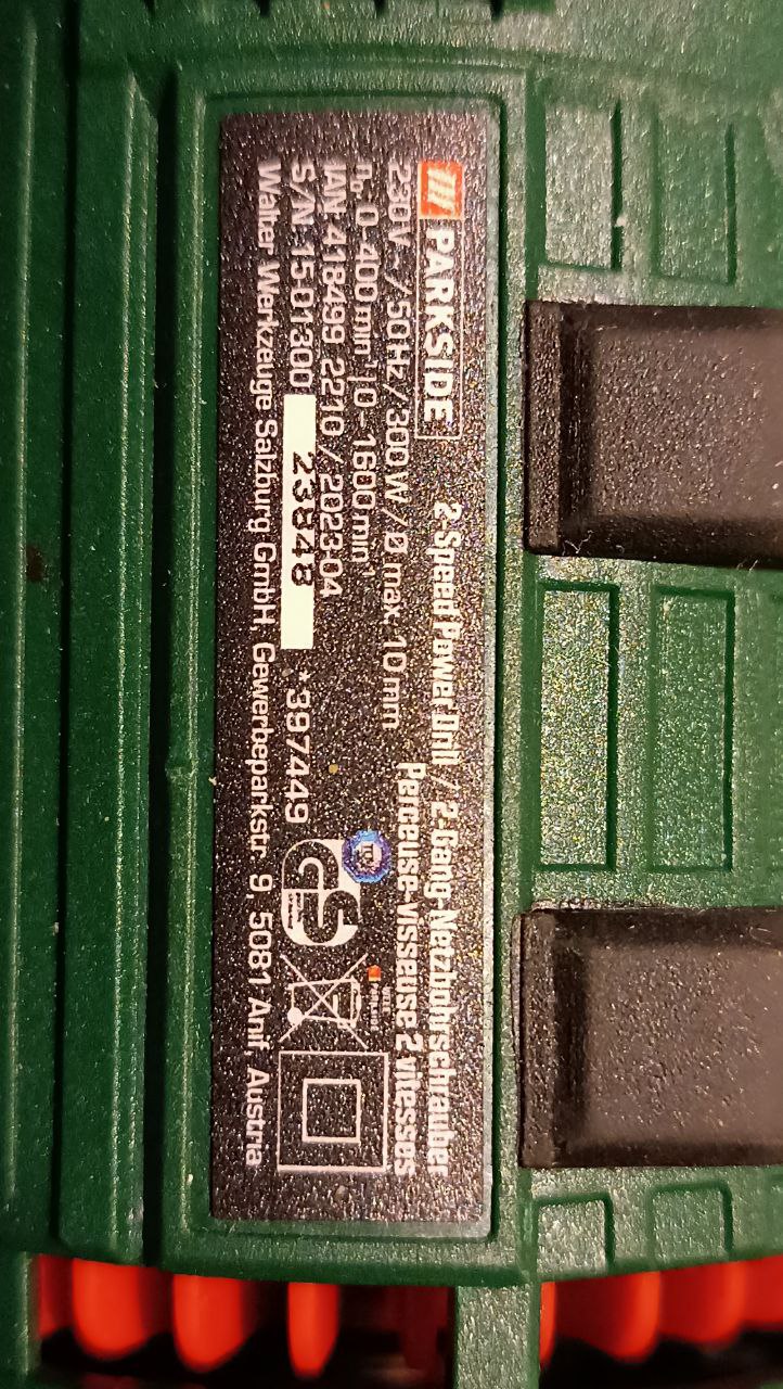

https://upforme.ru/uploads/001b/4f/36/67/t877715.jpg
https://upforme.ru/uploads/001b/4f/36/67/t256374.jpg

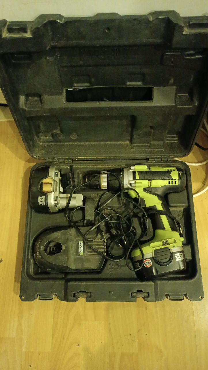

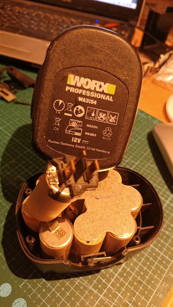

Такое вот чудо древнее мне преподнесли как плату за услугу.
Стоит заморачиваться ?
При 12 В 400 N, это как ?
248
Глядя на первое фото, подумал, что это тортик :). Потребовалось время, чтобы понять, о чём речь. Тугодум, однако...
249
Щелочной тортик, однако.
Похоже менять на литий время пришло.
Или ну его нафиг ?
250

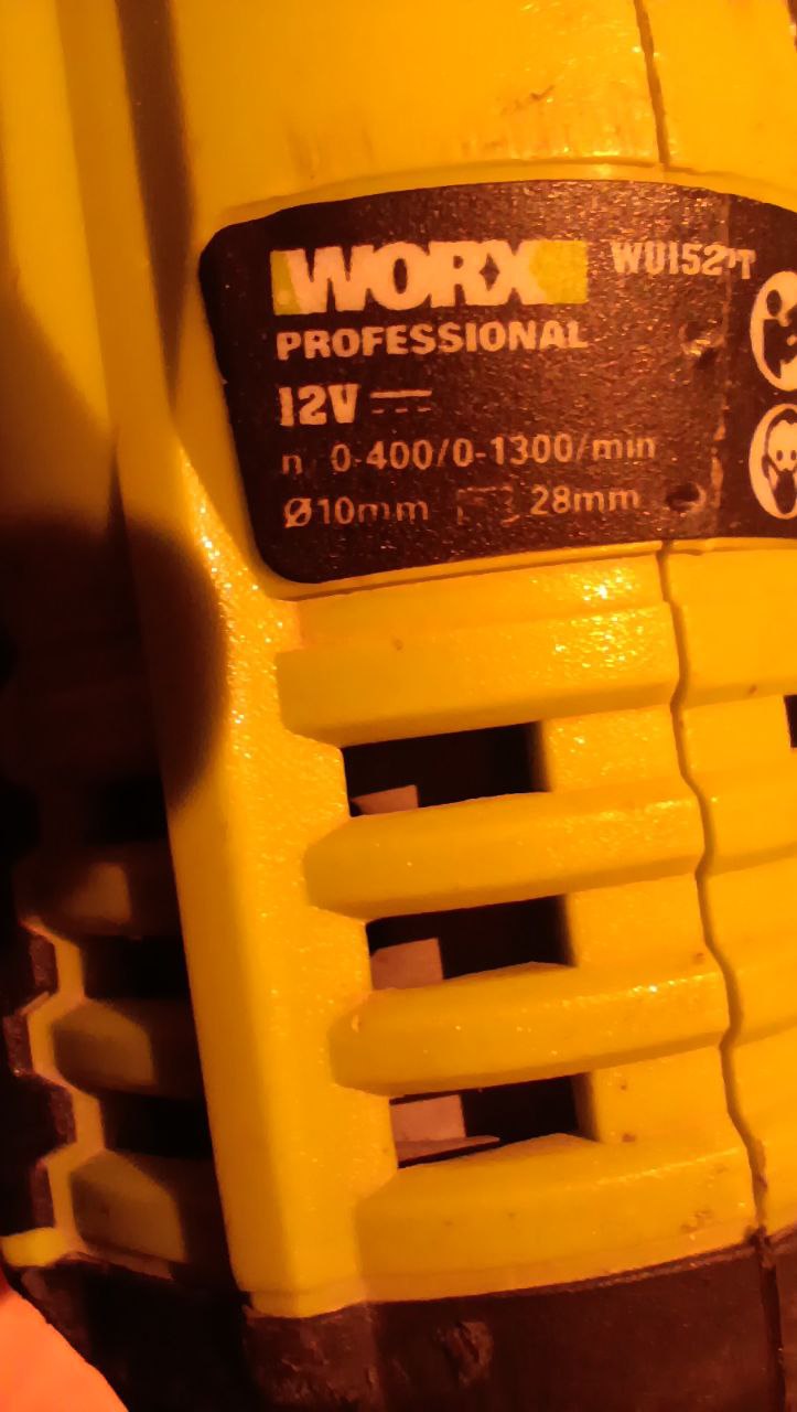

Я по-другому понял.

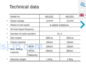

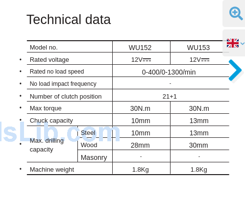

Похоже, скорости регулируемые. Первая от 0 до 400 об/мин, вторая от 0 до 1300 об/мин. ;)
251
Да, точно.
У меня worx wu152.https://upforme.ru/uploads/001b/4f/36/67/t76183.png

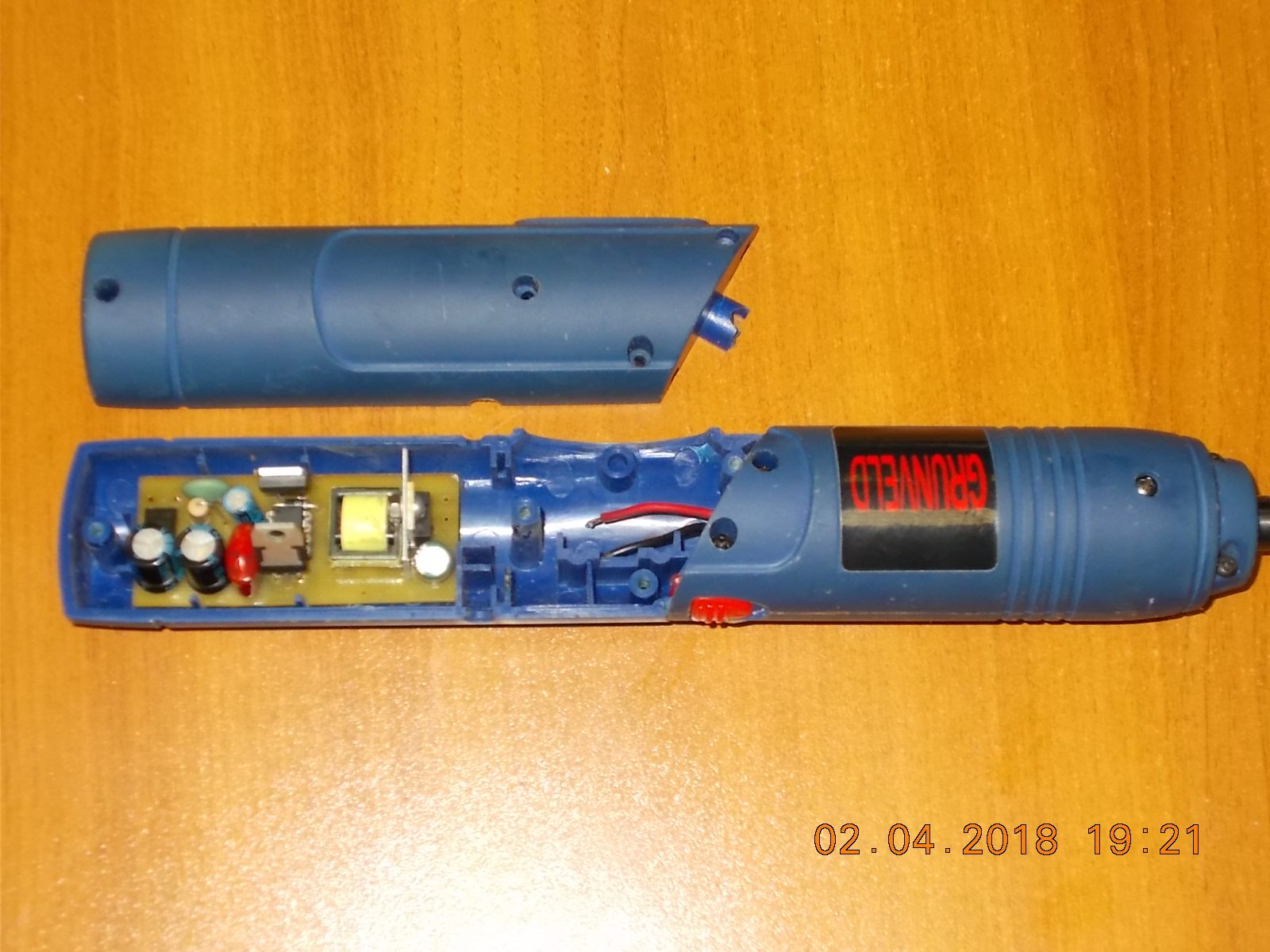

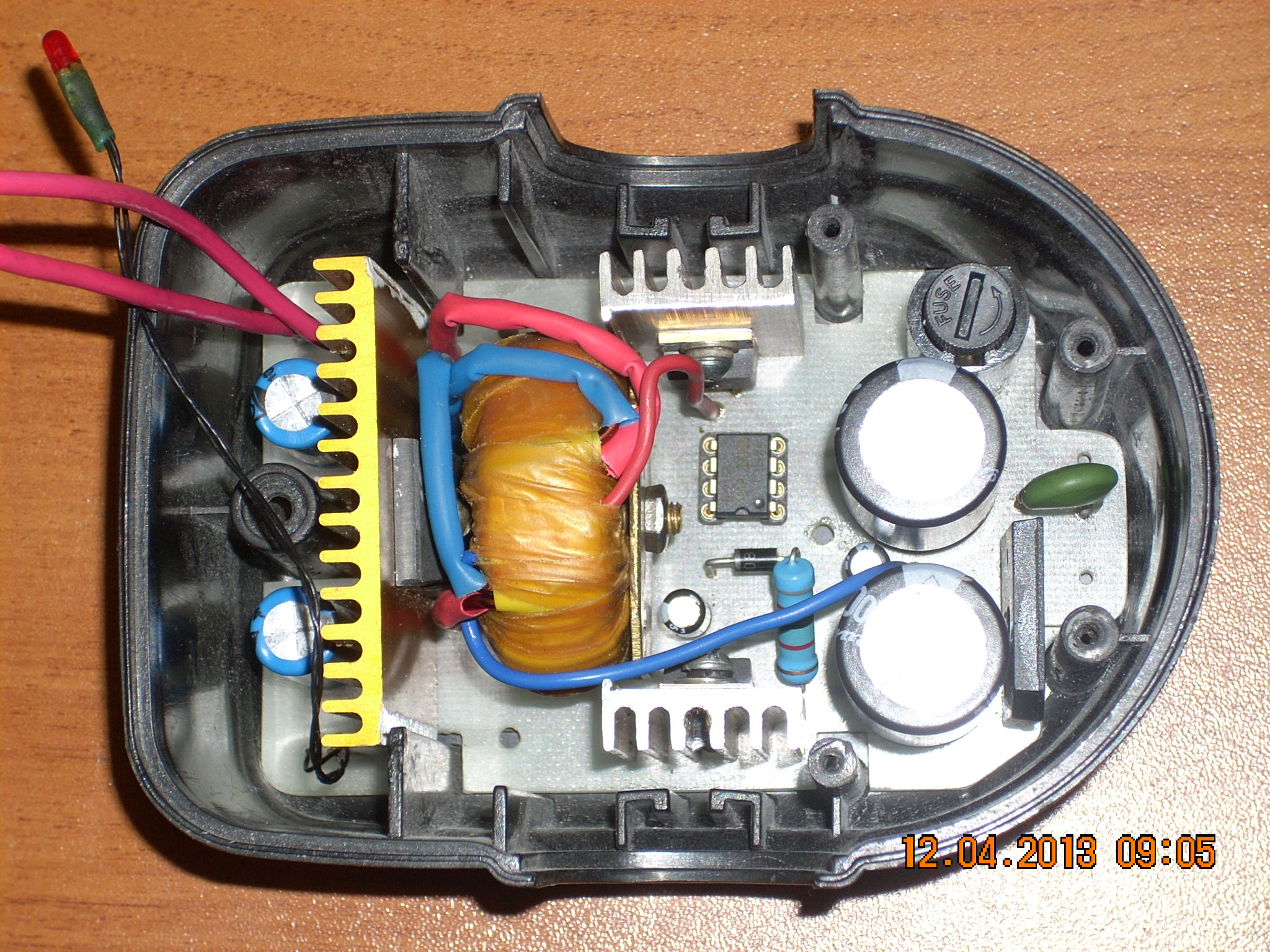

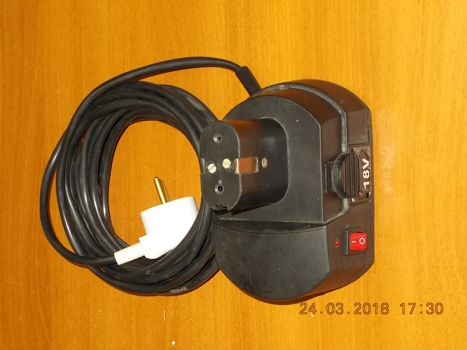

Сегодня попробую показать, хоть как-то, внешний вид готовых изделий.

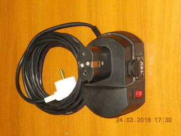

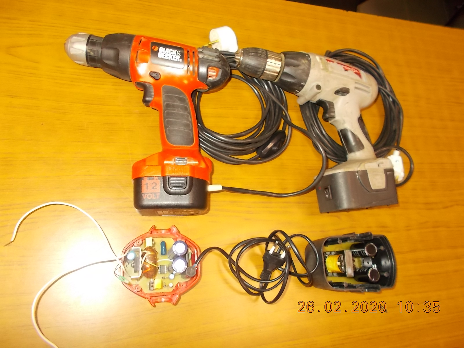

Это самый первый, дата на фото есть, который работает у меня.

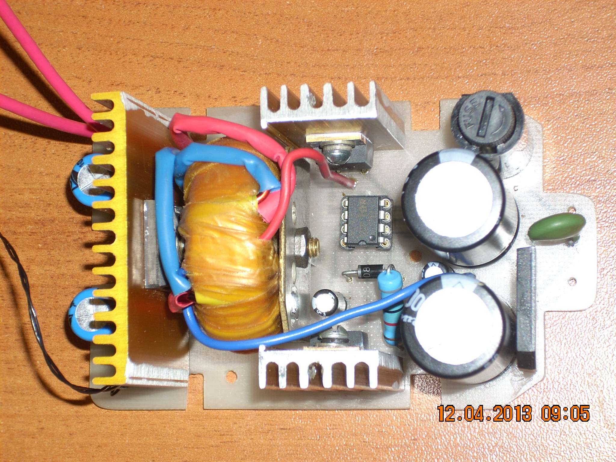

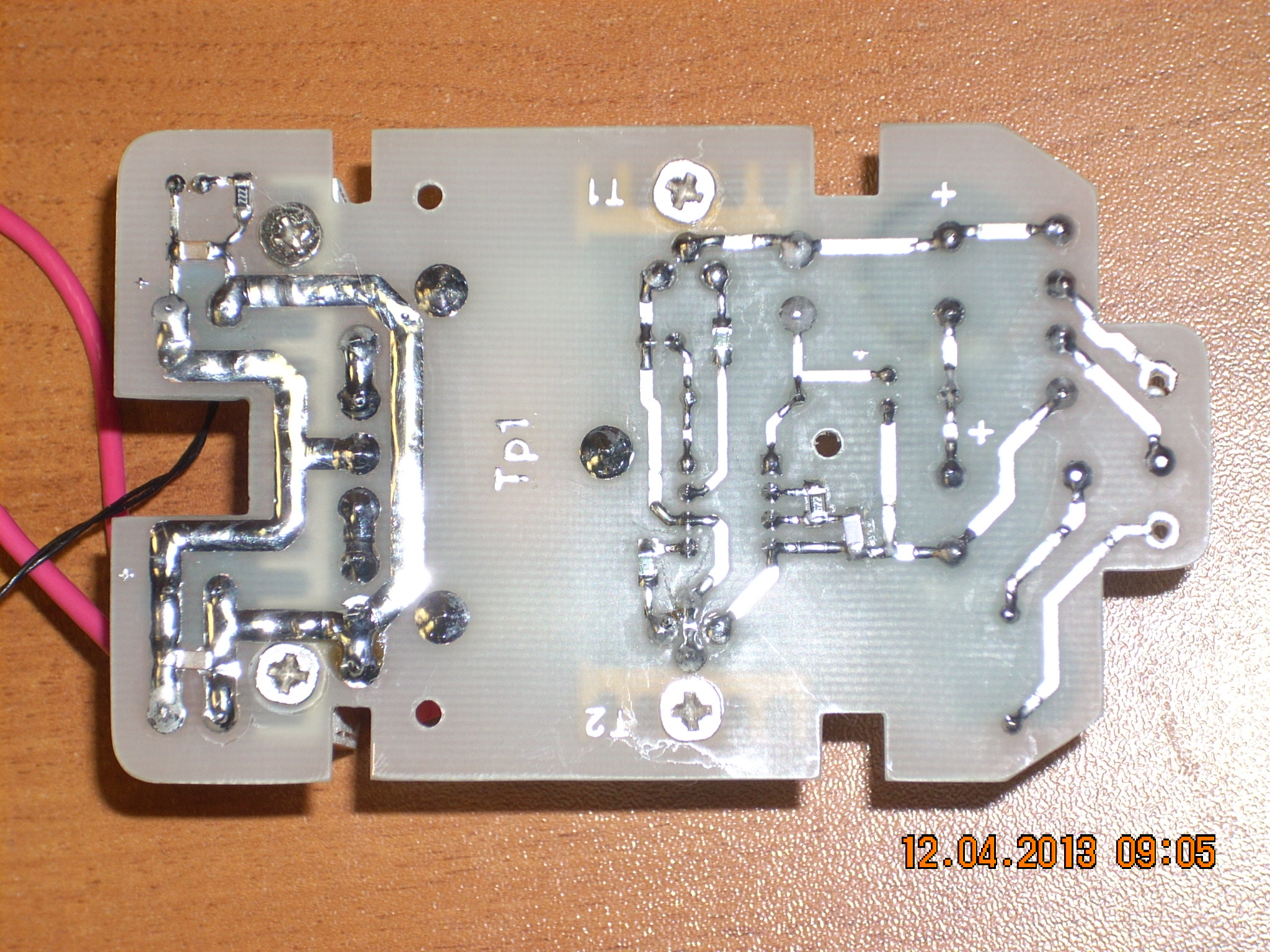

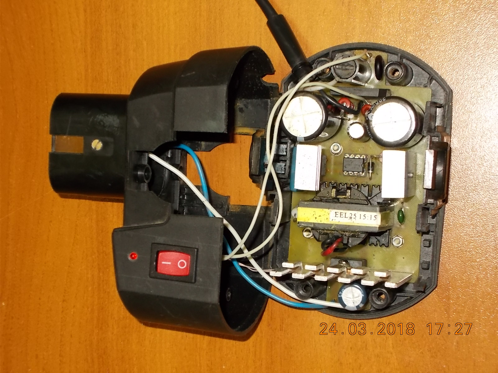

https://upforme.ru/uploads/001b/4f/36/24/t423437.jpg https://upforme.ru/uploads/001b/4f/36/24/t246080.jpg https://upforme.ru/uploads/001b/4f/36/24/t521548.jpg
Это уже другие и чьи уже не помню.
https://upforme.ru/uploads/001b/4f/36/24/t200288.jpg https://upforme.ru/uploads/001b/4f/36/24/t865980.jpg
Даже в этой отвертке сделано по той же схеме, но конечно габариты другие.
https://upforme.ru/uploads/001b/4f/36/24/t951473.jpg
Ну и ещё немного. Эти помню, работают сейчас в у друга и его зятя в Белгородской области.
https://upforme.ru/uploads/001b/4f/36/24/t507312.jpg

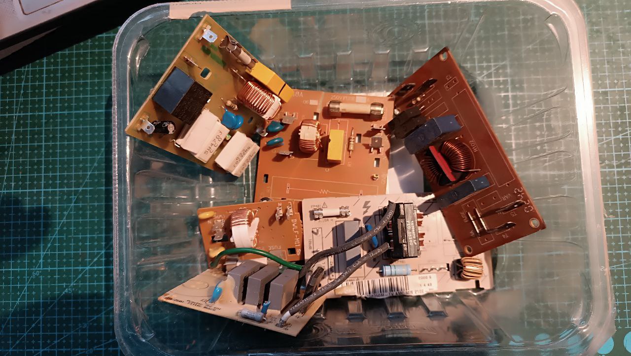

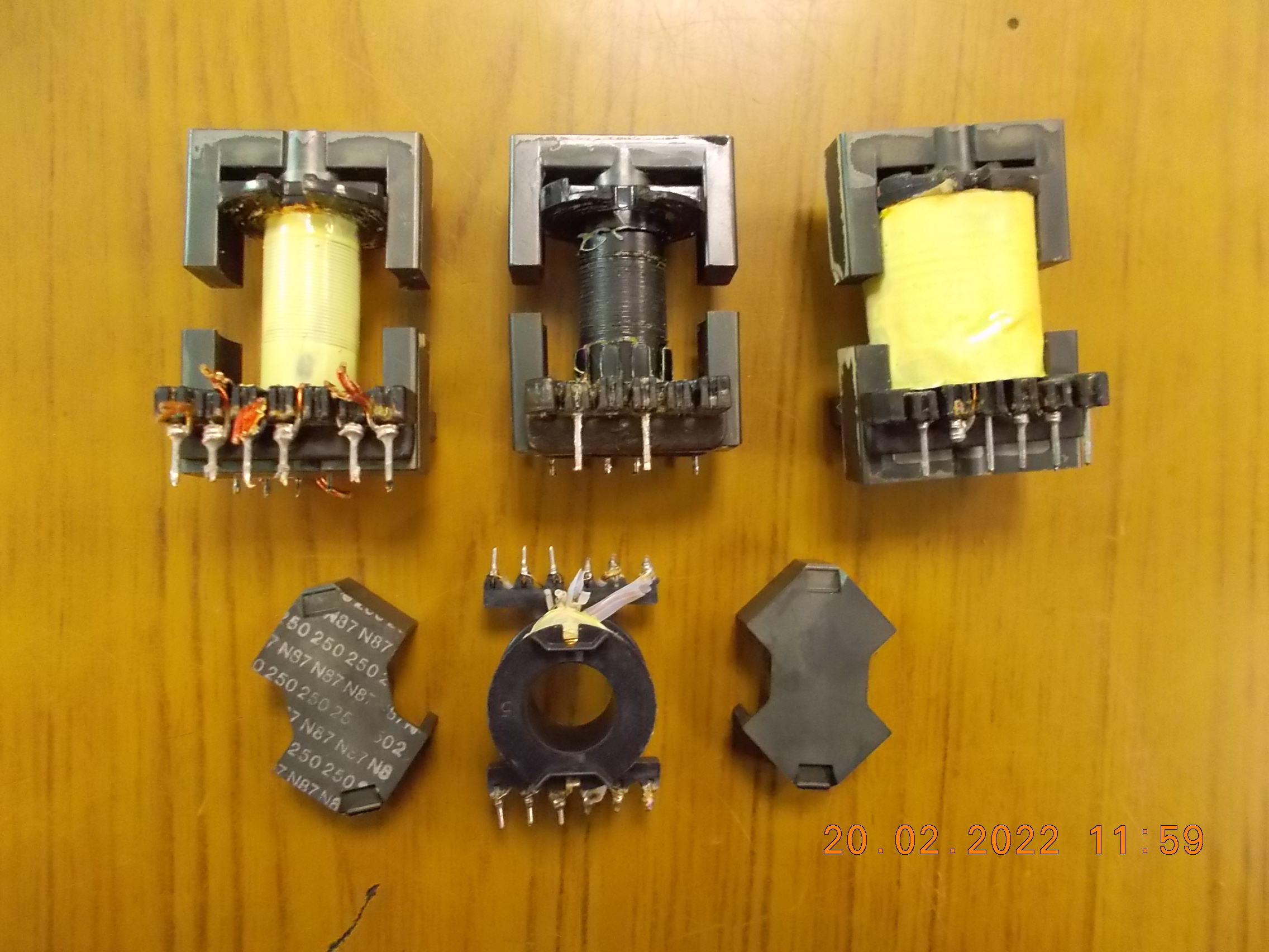

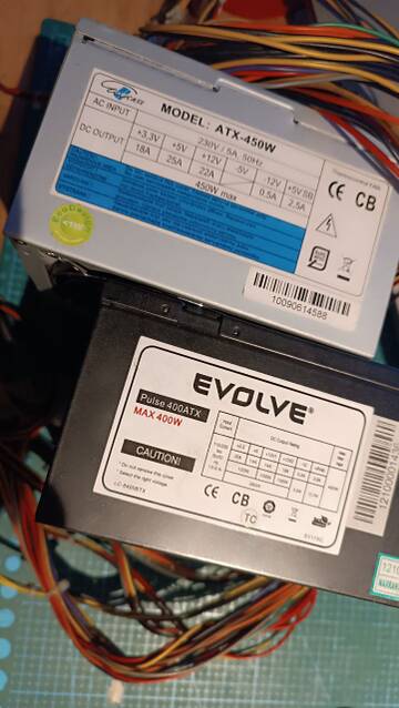

Это сердечники из комповых БП приготовленные для этого, но я много делал и на ТОРах. Их просто кладёшь в растворитель типа 646 и на следующий день они разваливаются.
https://upforme.ru/uploads/001b/4f/36/24/t736548.jpg
Этот сейчас у меня на работе.
https://upforme.ru/uploads/001b/4f/36/24/t647221.jpg
Это просто фотографии. Конкретно схемы и т.д начнём в выходные. Завтра после сауны я приду поздно, а вот в выходные можно спокойно поковырять старые разработки.

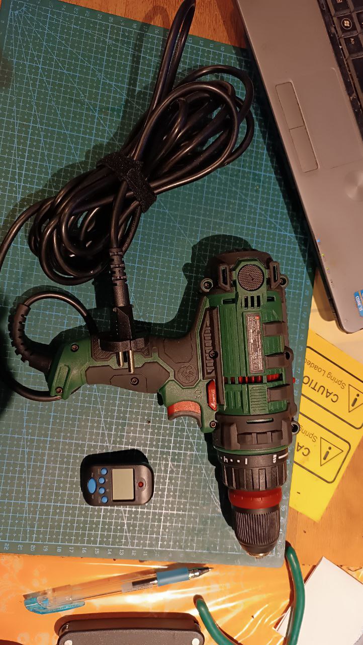

Есть у меня такая штуковина.
Но редко пользуюсь. Шумная очень. Щёточный двигатель от сети жужжит, домашних пугает.
То ли дело движок шуруповёрта, значительно тише работает.https://upforme.ru/uploads/001b/4f/36/67/t534335.jpg
https://upforme.ru/uploads/001b/4f/36/67/t91635.jpg
261
Это ж совсем другое. У меня БП вместо аккума, а здесь напрямик соответствующий движок на 220В. Видел я такие.
262
41607,12 написал(а):
Ваши расчёты не верны.
Чтобы обозвать литиевый аккумулятор "тяговым", он должен быть способен отдать ток более в 5 своих ёмкостей. Гдето я это вычитал...
К примеру: ёмкость аккумулятора формата 18650 по паспорту 2600 мАЧ. Значит высокотоковым он может стать только если он отдает как минимум 5*2600 =13 А.  А вот напряжения высокотоковых аккумуляторов от 3,2 вольт до 3,8 вольт.
Я их и посчитал - четыре, чтобы запас на падение на балансире был.
Переусложняю ?
Отредактировано Alex_C (2026-02-12 22:32:08)
263
41610,24 написал(а):
Видел я такие.
И мне не нравится.
264

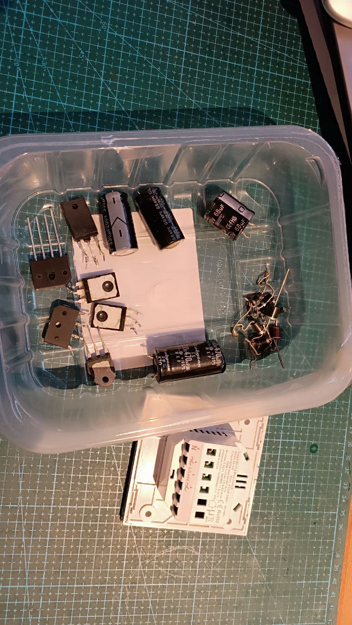

265
Ориентируясь на ваши фотки, интуитивно насобирал деталюшек.
http://upforme.ru/uploads/001b/4f/36/67/t230248.jpg
http://upforme.ru/uploads/001b/4f/36/67/t575683.jpg
266
https://upforme.ru/uploads/001b/4f/36/67/t230248.jpg
https://upforme.ru/uploads/001b/4f/36/67/t575683.jpg
Еле сообразил с цифрами кто там это написал. :( :( :(
Хотели заняться всем этим в субботу, но вчера была тишина полнейшая вообще на форуме.
Сейчас я не дома и нет возможности что-то показать. Если это актуально то давайте завтра после 18:00 дайте об этом знать.

41646,24 написал(а):

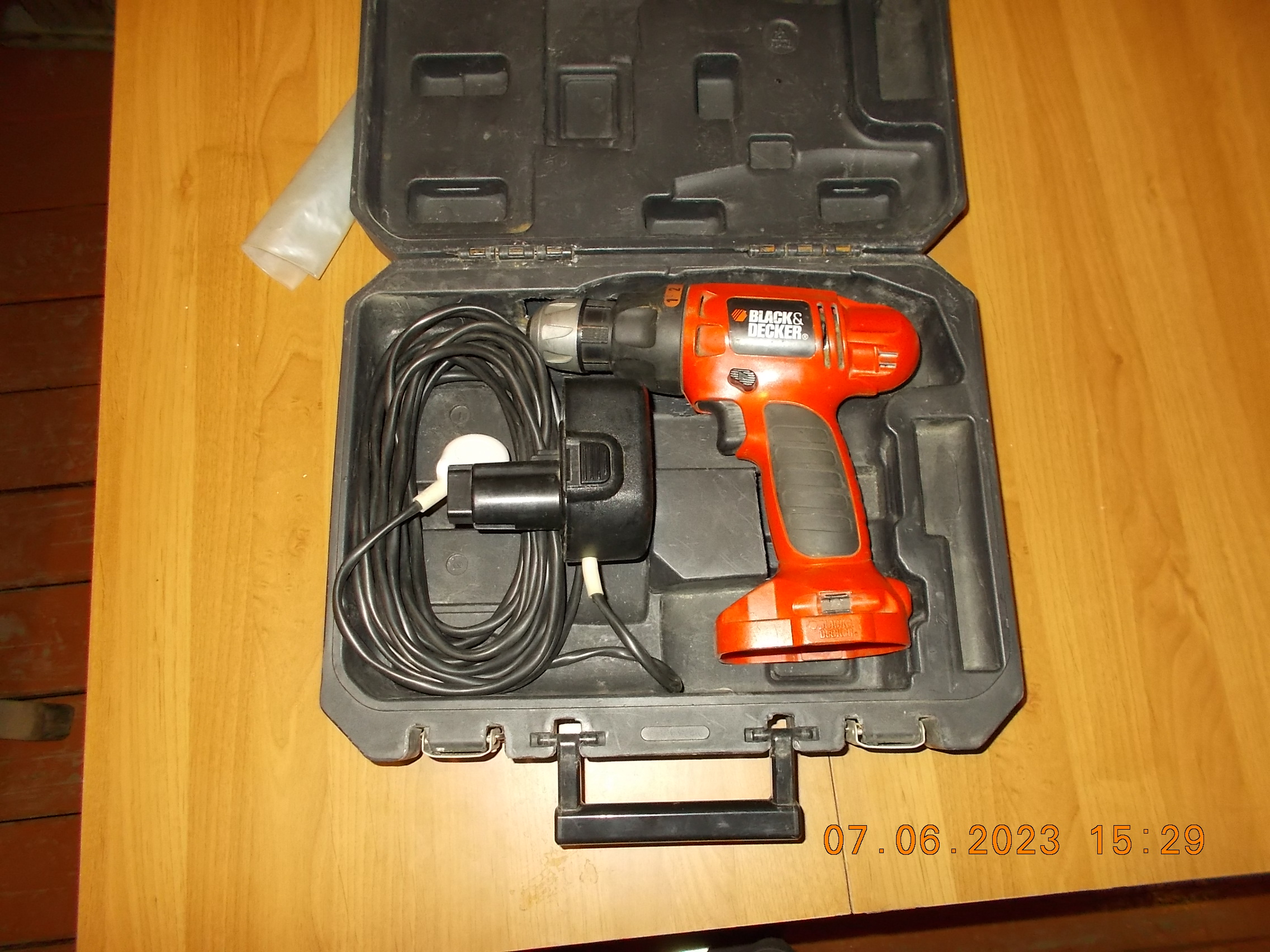

18:00
Уже приволок. Осталось распотрошить.
http://upforme.ru/uploads/001b/4f/36/67/t852267.jpg

Эээ нет торопится не надо.
Что-то странное, но я не могу найти дома пару схем чтобы показать. Завтра посмотрю может есть на работе в компе.
1. Давайте определимся с помощью какой программы Вы будете рисовать РСВ (плату)? Я всё делал с помощью программы DipTrace. Её можно найти здесь. https://yandex.ru/yandsearch?&clid= … t=DipTrace
2. С помощью какой программы Вы будете рассчитывать трансформатор? Там есть предложения скачать с Радиокота.
270
41667,24 написал(а):
Давайте определимся
Трансформатор - да.
А печатку рано. На макетке отработать, и парочку собрать "навесным".
Да и штучное это дело. Разные шуруповёрты. Разные деталюги из доступных...
