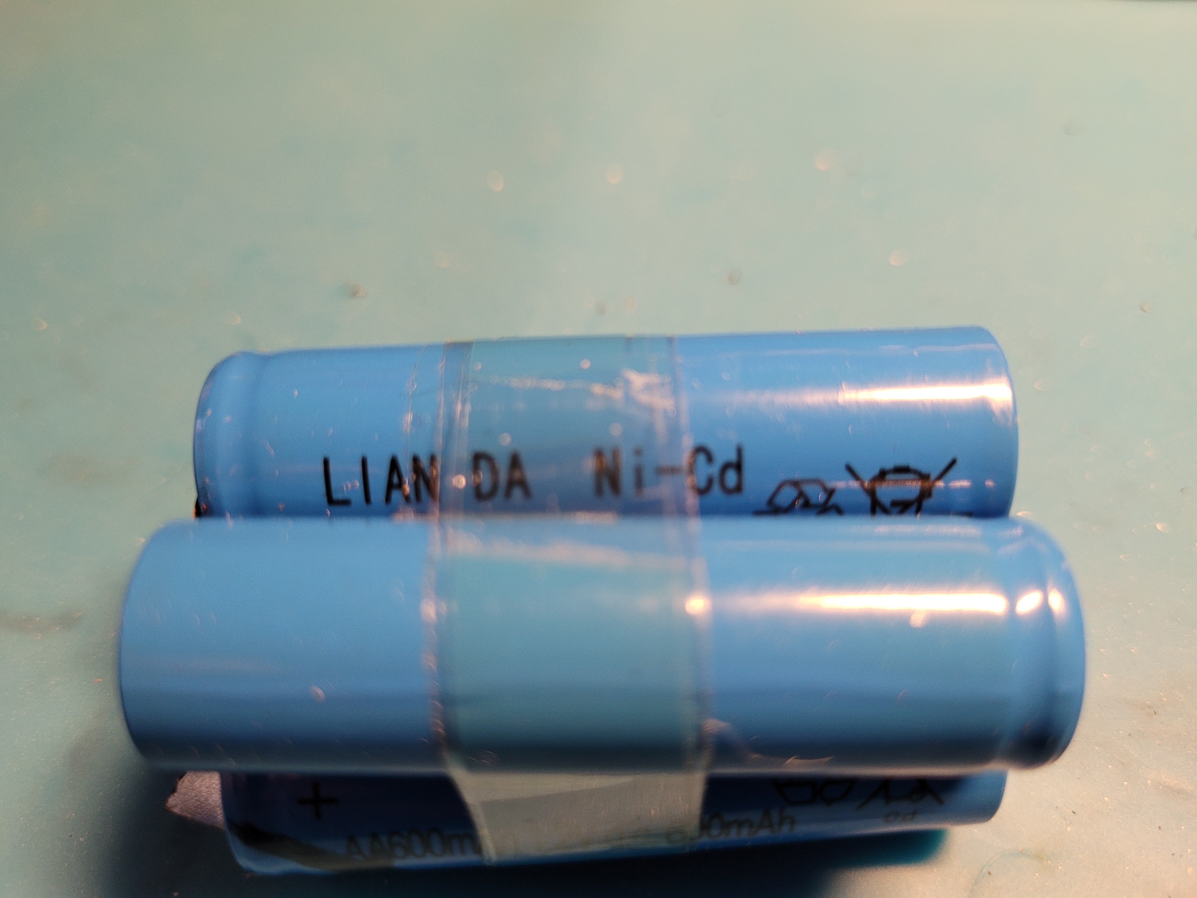

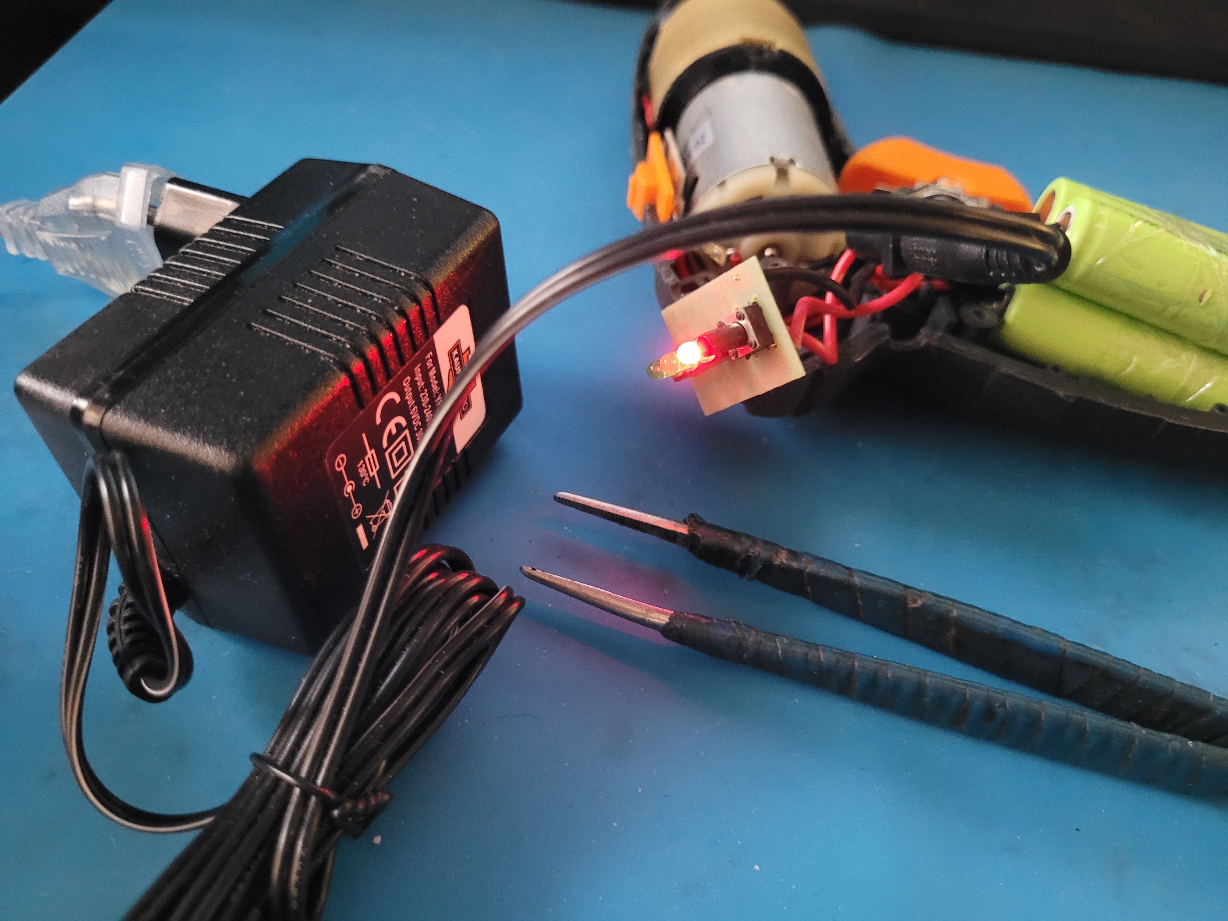

Операция закончена. Полчаса зарядки показали аккумуляторы не греются. Блок питания чуть тёплый (со старыми был хорошо так тёплым).
https://upforme.ru/uploads/001b/4f/36/25/t820983.jpg
Завтра утром поставлю позаряжаться. Хотя шурик и так хорошо крутит, освещение яркое, как при полном заряде. И вчера мерял - на всех 1.5В (при том что лежали они в ящике с марта прошлого года примерно (странно - в истории заказов их не нашёл...).

А как по англицки их обзывают?
На старых видно какая-то абракадабра - скорее всего название фирмы

... Хотя шурик и так хорошо крутит, освещение яркое, как при полном заряде. И вчера мерял - на всех 1.5В
Им емкость еще набирать и набирать. Стоит оценить реальный ток, который принимает акб, хотя бы простым тестером. И будет ясно примерно время полного заряда
