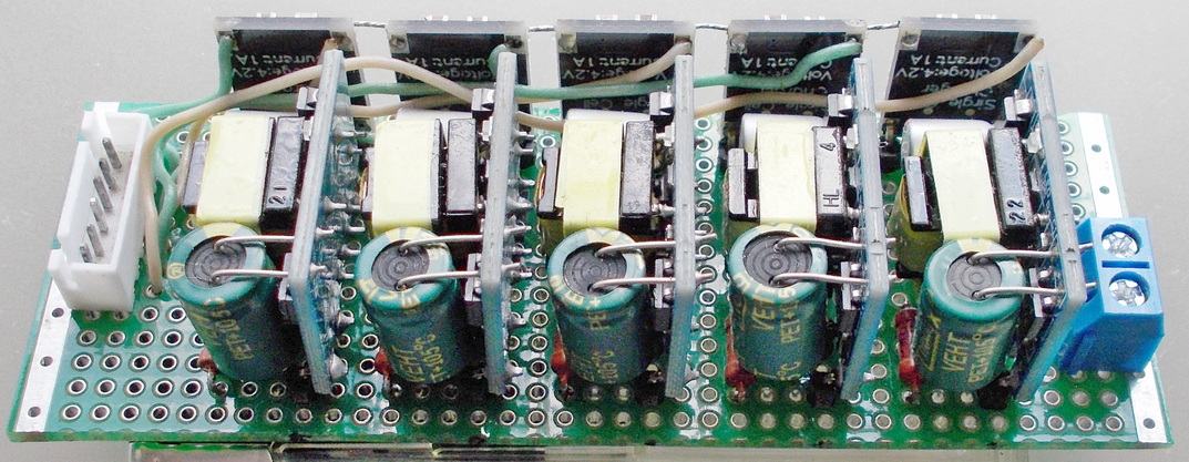

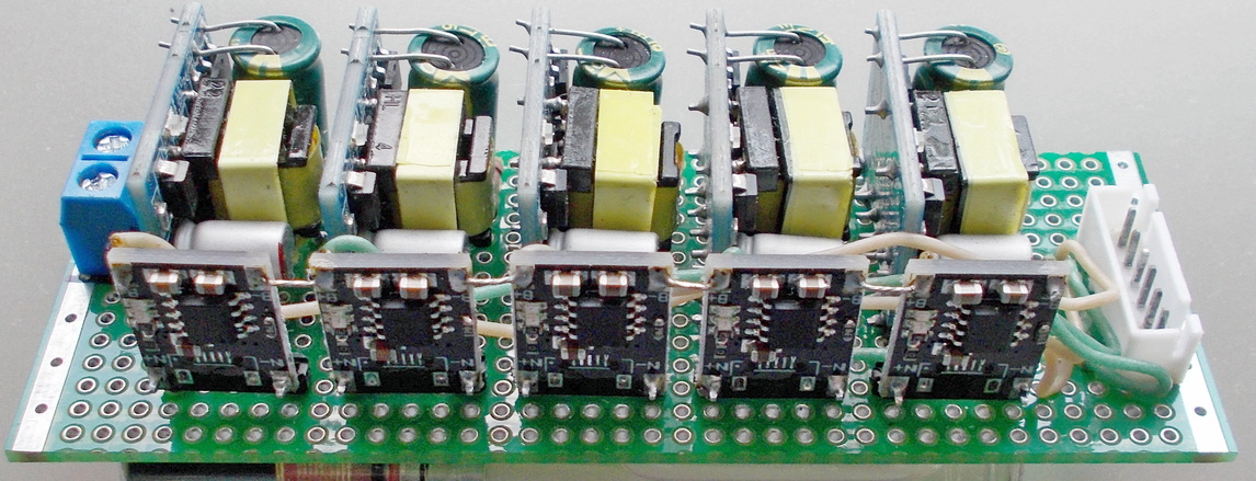

Недавно спаял такое ЗУ-балансир на 5 банок типа 18650 и пр. лития... Чисто по приколу.
http://upforme.ru/uploads/001b/4f/36/22/t208624.jpg
http://upforme.ru/uploads/001b/4f/36/22/t136637.jpg
183
Прикольно…  :)
184
А что? Нормально - "решпект и уважуха" )))
185

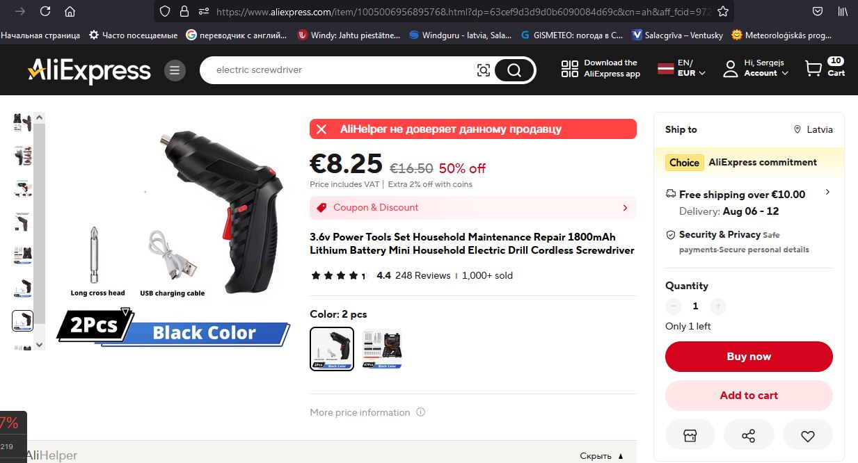

Чтобы не остаться "безлошадным" заказал и позавчера получил вот этот аппарат.
https://upforme.ru/uploads/001b/4f/36/25/t460304.jpg
Обошёлся в 3.95 Евров. Длительно не работал, но первое ощущение - зверь. Посмотрим как он будет в длительной работе с 1800mAh Lithium Battery  :rolleyes:.

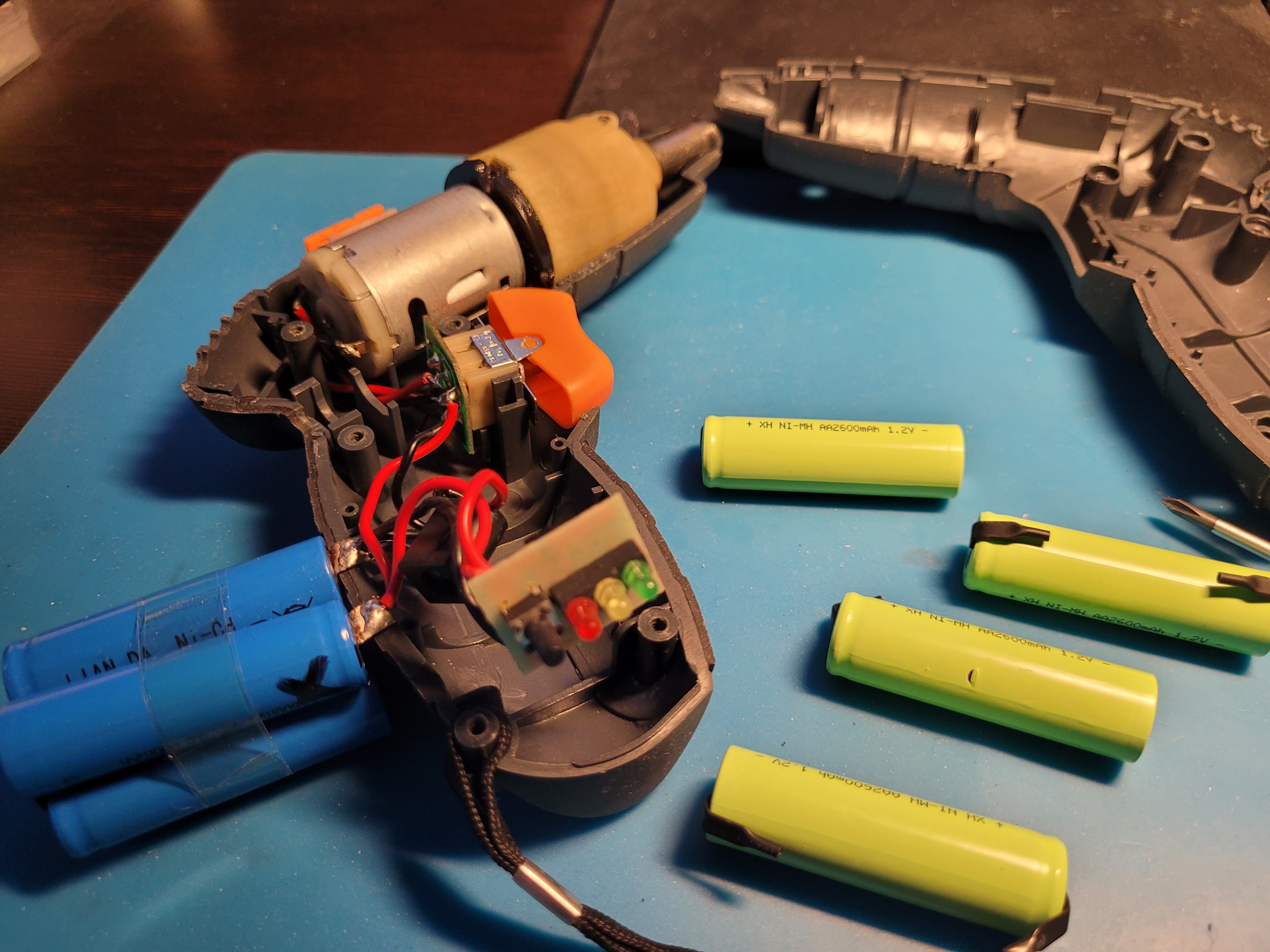

Наконец-то дошли руки поменять аккумуляторы в минишурике. И тут возникла подспудная мысль - спроси у знающих.
Даже если вопрос покажется им дурацким, за это же не расстреляют :rolleyes:.
Сейчас в нём стоят NI-Cd 600 мАч 1.2В. Купил для замены на Али Ni-Mh 2600 мАч 1.2В.
На блоке зарядки написано 6В 300мА. Насколько я понимаю она сгодится?
В самом шурике никакой платки связанной с зарядкой не наблюдается.
Главный вопрос - ничего не бабахнет :unsure:?

Просто заряжать придется не 2-3 часа, а часов 10-12. Ничего не бабахнет. Nicd  и  Nimh совместимы по режимам заряда.  Когда шурик в области батареи начнет сильно греться -готово. Последить за температурой зарядника тоже полезно.

Не бабахнет, но момент вращения будет заметно ниже.
Внутреннее сопротивление у Ni-Mh больше, чем у NI-Cd.

Судя по фото, это даже не шурик, а электроотвертка. Может, потеря момента и не будет так заметна.
Зато эффект памяти у Mh гораздо менее выражен. Можно дозаряжать иногда, не боясь деградации батареи
