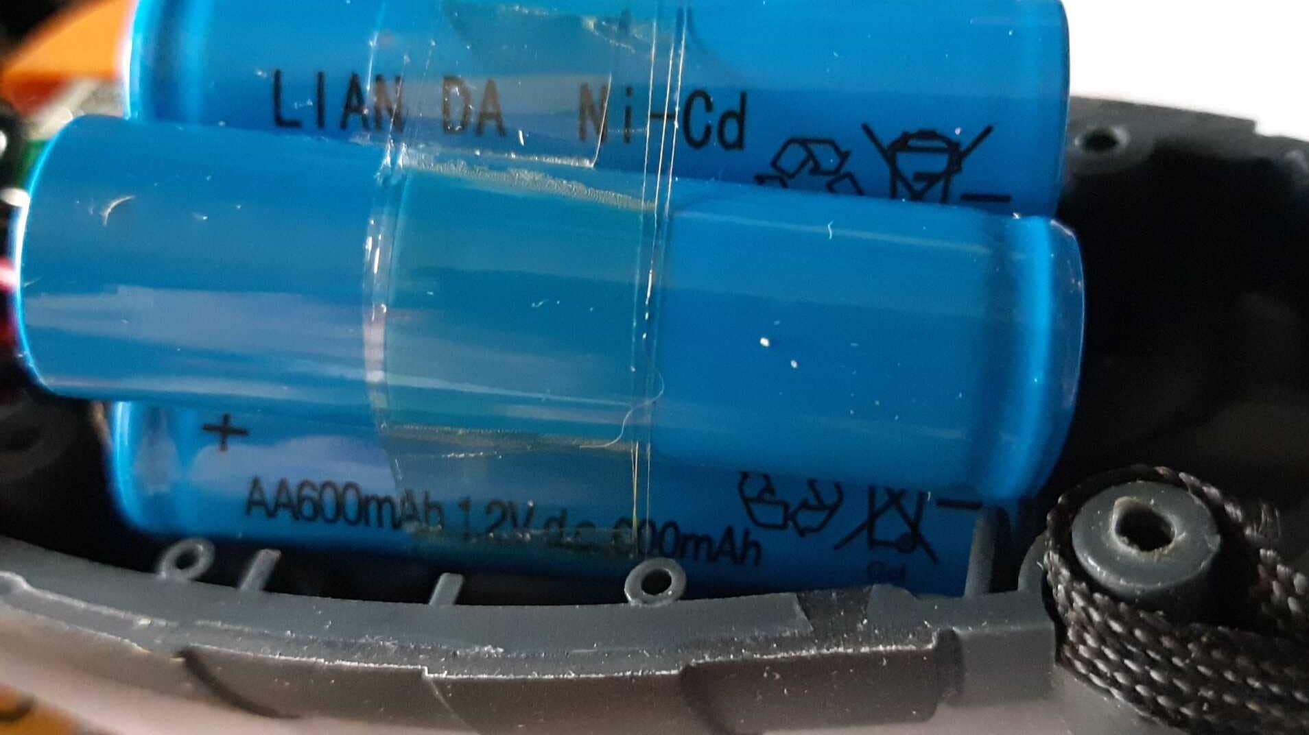

Ну вот и всё. Хороший помощник перестал держать заряд  :(
https://upforme.ru/uploads/001b/4f/36/25/t105886.jpg
Вскрытие показало наличие 4-х AA NiCd 1.2V 600 mAh аккумуляторов.

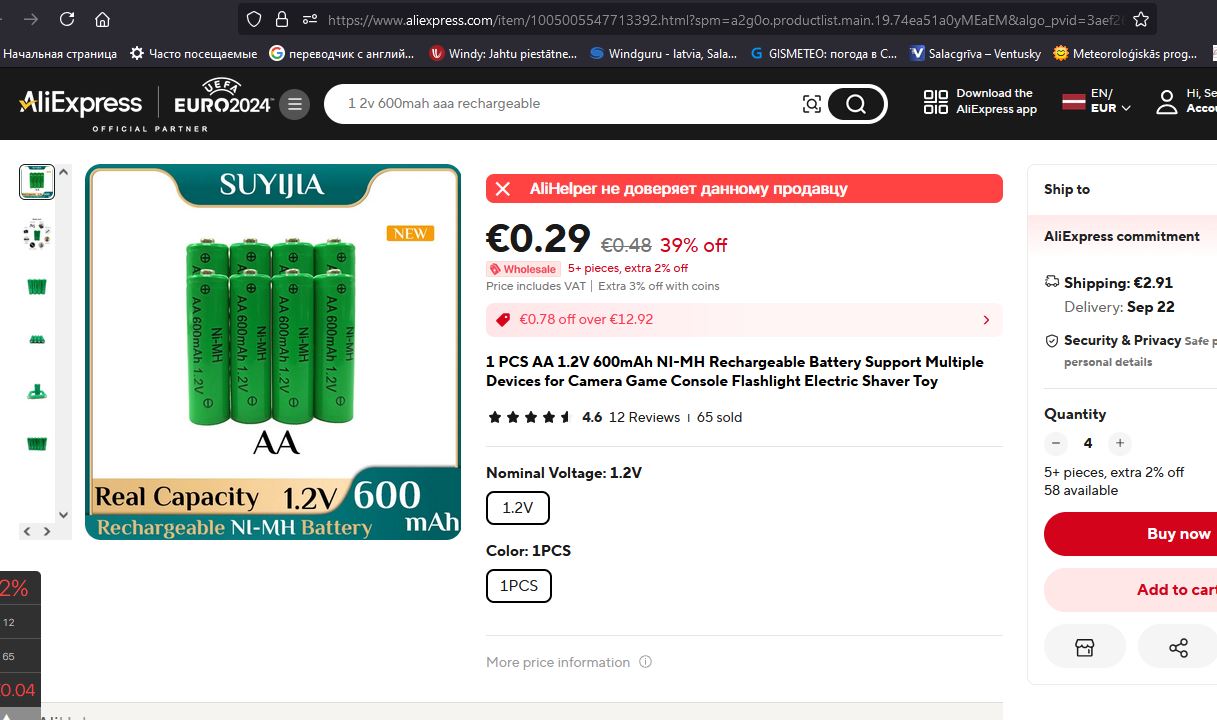

Уже на Али нашёл очень выгодный вариант за 4 Евро, но NiMh. Гугел рассказал, что они даже лучше (нет саморазряда почти) и можно заряжать той же зарядкой.

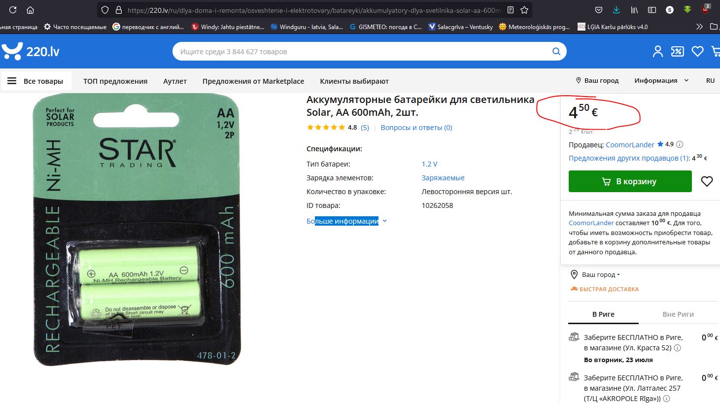

У нас брать такое же в два с лишним раза дороже нет смысла

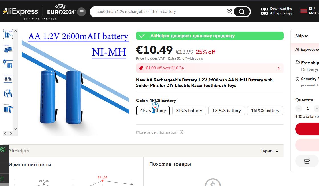

Есть ещё вариант - купить уже с "ушами", тогда эта проблема отпадает. Тут уже получается в два раза дороже, чем первый вариант. Но ёмкость у них 2600! Это насколько ж дольше по идее будет работать шурик.

Если брать их, опять же вопрос  - нынешняя зарядка потянет?

На али или выбраковка или фуфел. И 50 на 50%. Что не фуфел. :_) А как такой вариант если что, явно рулетка и казино всегда в выигрыше.:_) Фуфел там разный и чаще всего это 10 зарядок. Итого дешевле в магазинии затовариться. ИМХО.

+100500 18 раз!!!

А при чём тут зарядка? Ну придётся просто дольше заряжать и все дела.

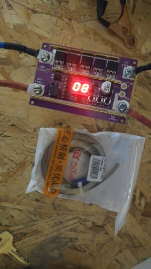

как паяться к контактам этих аккумуляторов?
Я купил недорогую контактную сварку и никелевые ленты разной ширины. Но если сильно не перегревать, то можно и обычным паяльником...

Думаете по той ссылке на магаз в Латвии продаваны закупались не в КНР?

Да всё сделали в самой Латвии! :) :(
