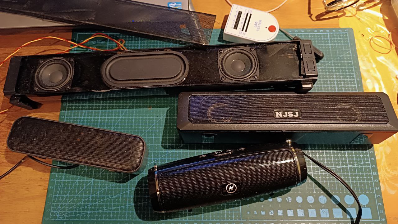

Так это не спец подход, а развитие технологий и новых материалов.
Сейчас совсем дешёвые медийные колоночки с такими пассивными излучателями.
И за  счёт герметизации и жёсткости корпуса звучание очень даже приятное.
https://upforme.ru/uploads/001b/4f/36/67/t515237.jpg

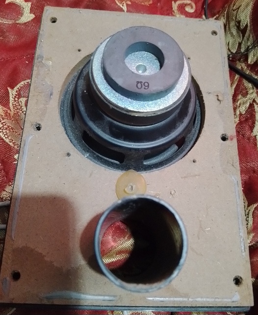

https://upforme.ru/uploads/001b/4f/36/2/t533986.jpg
И зачем тут этот сверху магнит наклеен?
Когда то три магнита соединял в батарею вместо одного, улучшения не заметил. А то просто сверху прилепили.
Да он вроде почти и не магнитится сверху, внизу где железо магнитится, а от него  или от основного магнита.
128
Наверное сопротивление преобразует в 6 Ом, о чём свидетельствует надпись сверху https://san2.ru/smiles/mosking.gif.

Нет, сопротивление не меняет магнит, а меняет добротность. (Про добротность динамика надо много писать, мало кому интересно, сейчас найду статью.)
Вот тут про добротность толково.
Отсебятины чуть - да, магнит изменить добротность, но это первичный параметр ПОД НЕГО рассчитывают физоинвертор (дырка) , объём корпуса, и т.д. А тут типа вскрыл нахлабучил магнит - и оно запело, так вот как правило всё плохо стало...
Хреновый из меня учитель. ))    Не написал важное - магнит изменит электрическую добротность динамика! (Это важно, потому что есть механическая.)
Отредактировано prusony (2026-03-22 08:12:44)

Admin: И зачем тут этот сверху магнит наклеен?
Давно известный способ "улучшения". Поиск - дополнительный магнит на динамик - куча статей

Я конечно не эксперт, но что-то не понял всей прелести от увеличения добротности катушки динамика. При увеличении добротности увеличиваются дополнительные колебания катушки динамика, создается посторонний звук, искажения. Автор так и пишет:
Логично предположить, что для динамика подойдет именно низкая добротность! Нам не нужно, чтобы после окончания сигнала динамик сам по себе продолжал что-то доигрывать.
А потом, увеличивая добротность, вносит искажения в звук и тем самым *маскирует* нежелательные звуковые эффекты. Какой-то не самый лучший метод улучшения качества звука.

Кстати пробовали  неодимовый магнит по сравнению с чёрным все сказали что хуже. Может не тот размер или намагниченность не туда.
