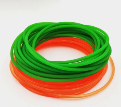

я их использую в качестве приводного ремня сверильного станочка
Я тоже люблю разные приводы конструировать, в том числе и с ремнями. Для этого купил у китайцев несколько кусков полиуретановых ремней разных диаметров. Отличная штука. Дешевые. Очень просто сращиваются паяльником, можно сделать любую нужную длину. И главное не сильно тянутся как резиновые и долговечнее.
https://upforme.ru/uploads/001b/4f/36/27/t570559.jpg

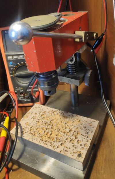

Нет, оптом нельзя, на фото те толстые, малого диаметра новые, я их использую в качестве приводного ремня сверильного станочка  :)
А фото того сверильного станочка можно глянуть?  :D

купил у китайцев
Ссылку можно?...
Отредактировано SSh (2024-03-02 16:37:39)
Перевести184
Round polyurethane belt
https://aliexpress.ru/popular/round-pol … -belt.html
Я вроде где-то показывал, но все-таки... Вот он, самодельный, сделан еще при СССР и с тех пор только заменил двигатель. Был ДПМ35, сейчас какой-то из серии RS.
https://upforme.ru/uploads/001b/4f/36/43/t232883.jpg

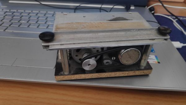

На таком-же моторчике сделана и мини-циркулярка  :)
https://upforme.ru/uploads/001b/4f/36/43/t917104.jpg
