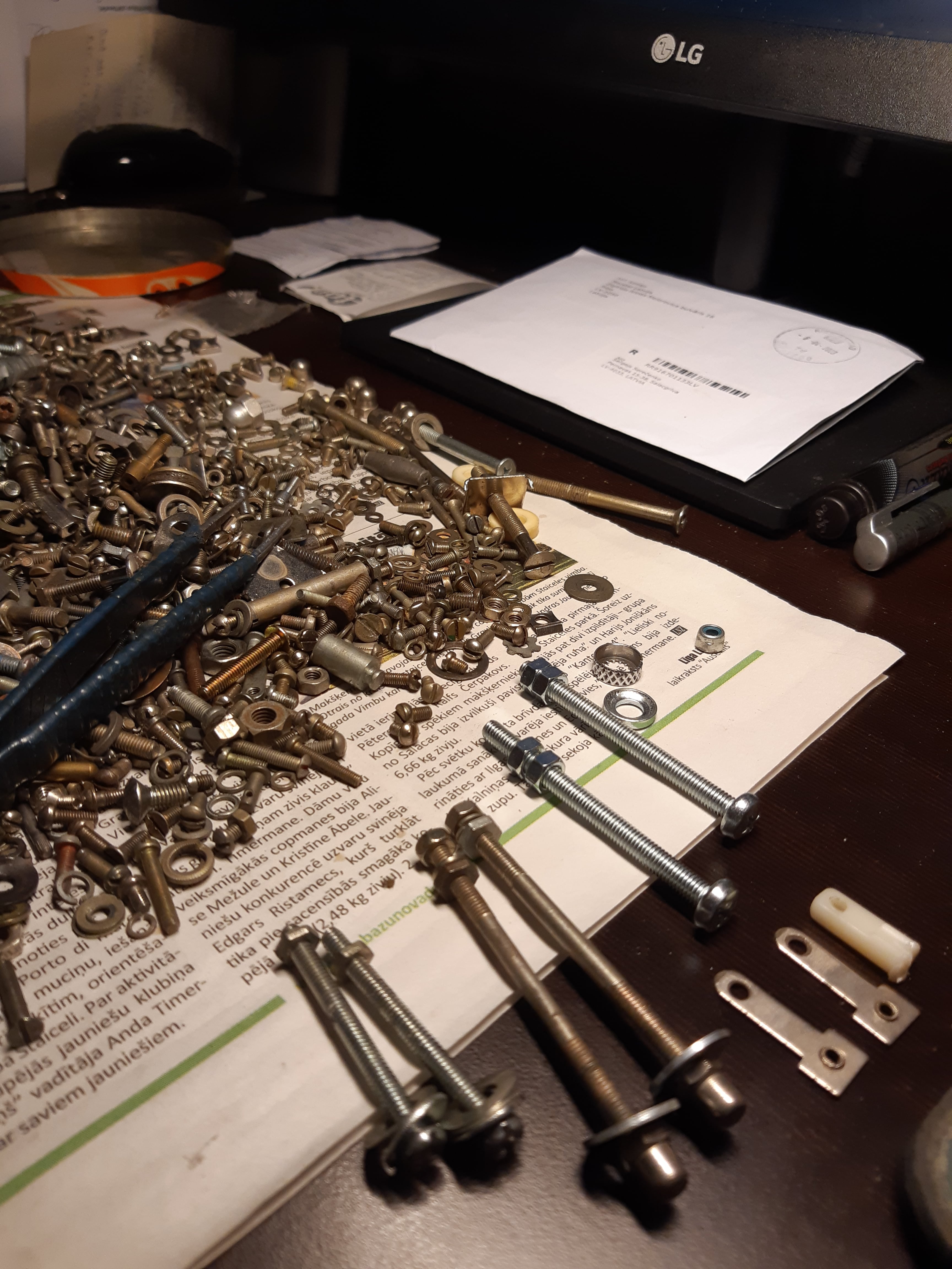

Надоела уже эта фотка, болтающаяся на рабочем столе с 13.11.23. Всё собирался написать и собрался наконец.
https://upforme.ru/uploads/001b/4f/36/25/t184557.jpg
Это очередной яркий пример пользы плюшкинизма.
Уже писал про ремонт соковыжималки. Справа видны металлические контакты, скрученные с какой-то вилки. Видно, что по размерам идеально подошли (даже отверстия) для первоначального решения проблемы отломавшихся осей (белая пластмаска сверху). Я паяльником утопил их в пластмассу оснований. Собрал. Продержалось это решение две сборки/разборки. Одна ось опять вылетела. При этом вторую еле вытащил враскачку пассатижами, когда приступил к реализации второй идеи. Просверлил нахрен насквозь ручки под новые оси из шпилек. Сначала пошёл в магазин и купил те верхние, блестящие. Хотелось, чтобы выступающие головки были красивыми. А они, суки, чуть-чуть по диаметру больше оказались чем нужно. Не имеется ввиду просверленные отверстия. Там на ось одевается втулка, к которой крепятся пружины. Пришлось доставать "бохатсво Плюшкина" и искать выход. Нашлись идеально подошедшие по длине и диаметру две шпилечки (тоже хз откуда родом) те, что посередине. И фигурные гайки даже на них, чтобы смотрелось красиво. Собрал. Теперь надолго.

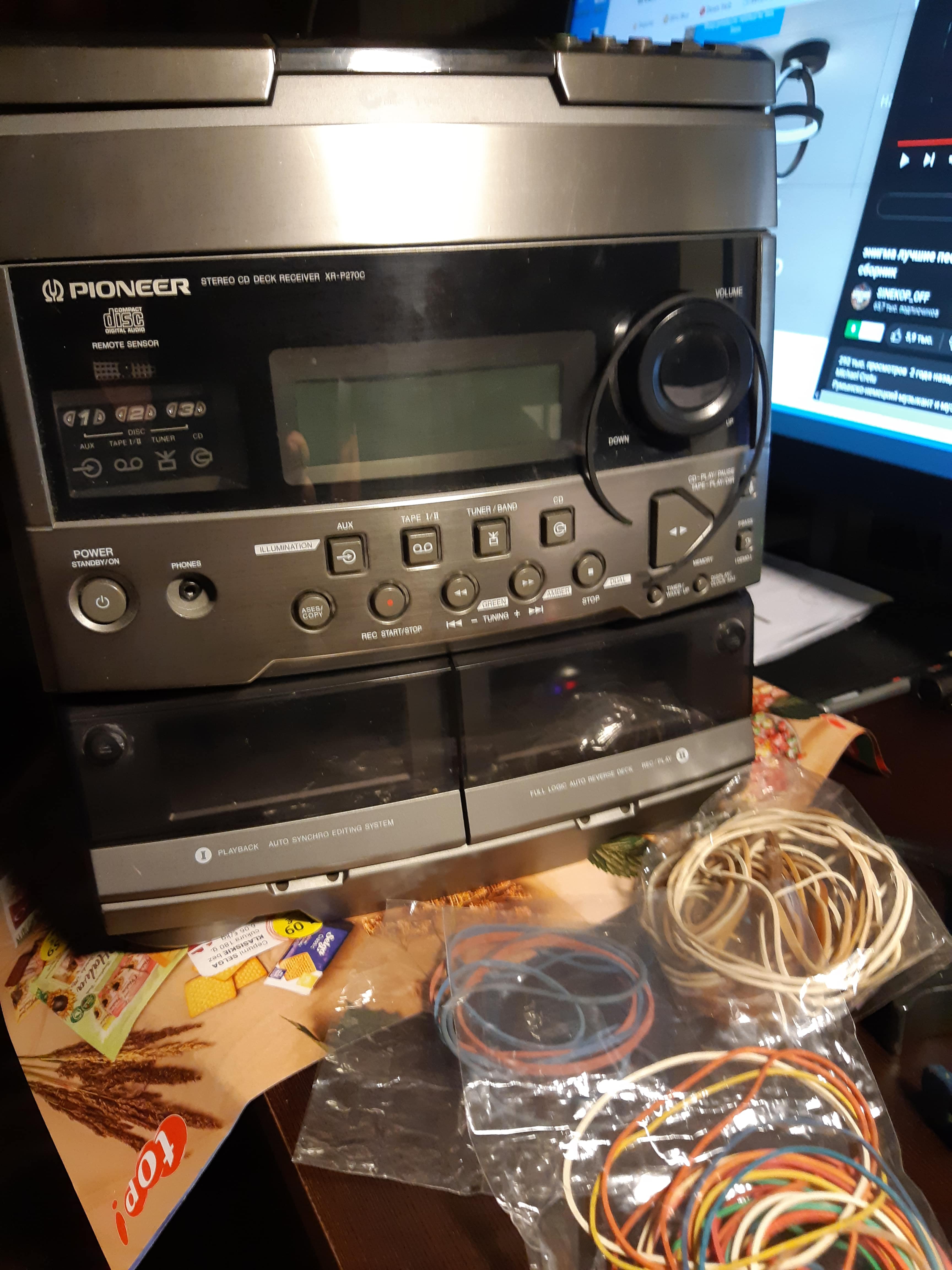

Ещё одна галочка плюшкинизму. Сегодня занимался таким монстром
https://upforme.ru/uploads/001b/4f/36/25/t719347.jpg
Лоток СД не выдвигается, сменник дисков не крутится. Мотор жужжит.
Виновник на фото висит на регуляторе громкости. Порвался. Замены нет. Пришлось рыться в заначке...
Нашёл более - менее подходящее кольцо по диаметру и "жёсткости". На фото уже собранный обратно аппарат. И очень помог скачанный мануал на этого монстра. Без него бы точно не разобрался как раздербанить узел СД, чтобы получить доступ к мотору и шкиву-приёмнику.

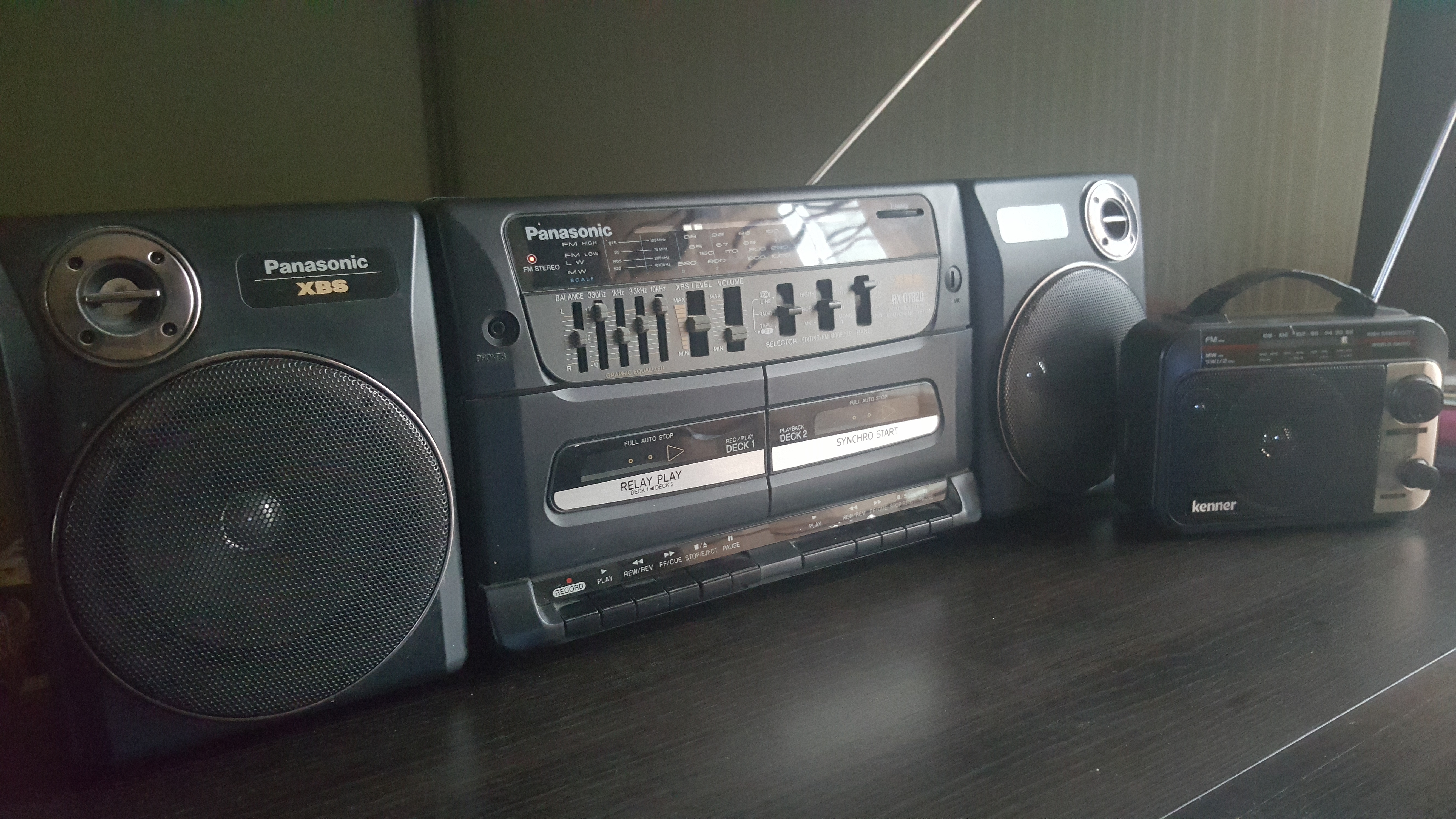

У меня Panasonic SA-CH72 с мусорки стоит, всё пашет, только пассики в ЛПМ подрастянулись плоские. Давно уже набор с Али пришёл, но что-то никак пока не встаёт на него, другие заботы...
Отредактировано FDoich (2024-02-29 23:16:52)

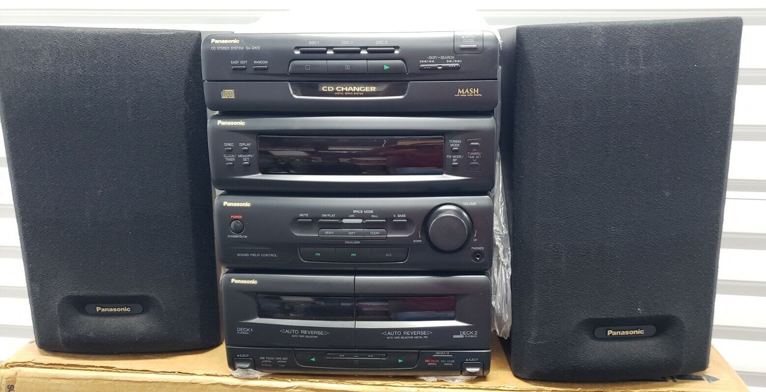

Для интереса попросил Гугля показать эти модели.
Впечатляет. А что за блок между СД и радивам (второй сверху)? У обоих моделей вроде идентичны.
https://upforme.ru/uploads/001b/4f/36/25/t293273.jpg

Вроде бы 2-й сверху - радио, 3-й - усилитель.
163
Вроде да. Смутило, что на тогда усилителе написано АМ ФМ...
Вышенаписавшие надеюсь пояснят.  :)

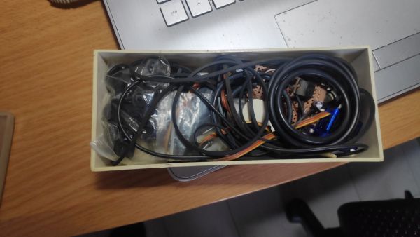

У меня, кстати, завалялась куча пассиков, неизвестно, зачем их храню  :) Хорошо, что напомнили, сейчас повыкидываю  ;)
https://upforme.ru/uploads/001b/4f/36/43/t185407.jpg

Этот МЦ - цельный конструктив, не отдельные блоки. Я в него не лазал еще - не ломается т-т-т
Поэтому внешнее разделение на блоки - условное. Третий юнит сверху - условно "коммутатор" входов, источников звука.
72 и 73 отлчаются числом полос АС - 3 или 4.
