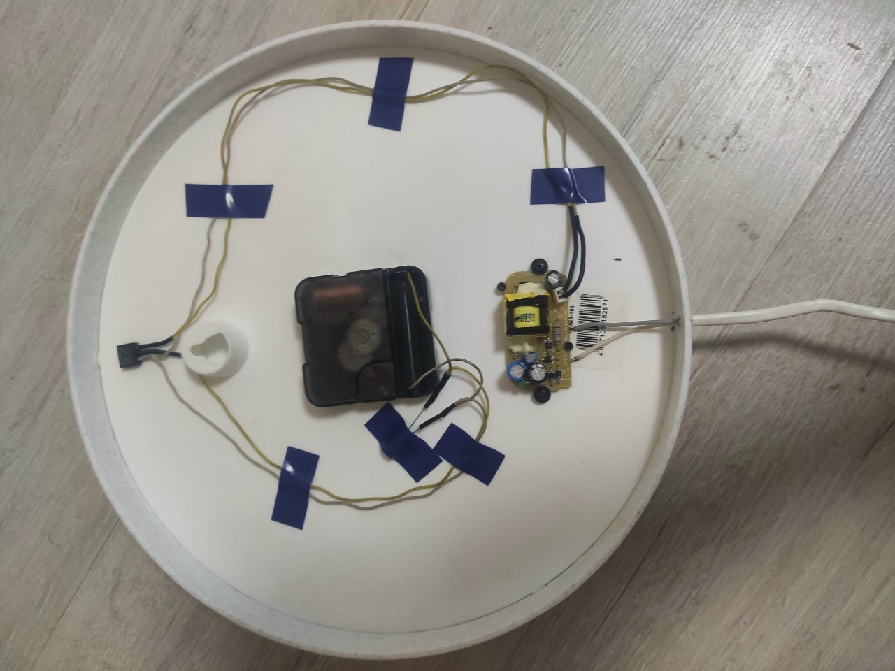

https://upforme.ru/uploads/001b/4f/36/41/t937280.jpg
https://upforme.ru/uploads/001b/4f/36/41/t671721.jpg
https://upforme.ru/uploads/001b/4f/36/41/t259369.jpg
Вот как он сделал,  хотя  мне его решение и не нравится,  у  меня по другому  совсем сделано.
1637
А шо там на втором снимке - часы с ДжиПиЭс? Столько плат навтыкано  :unsure:.

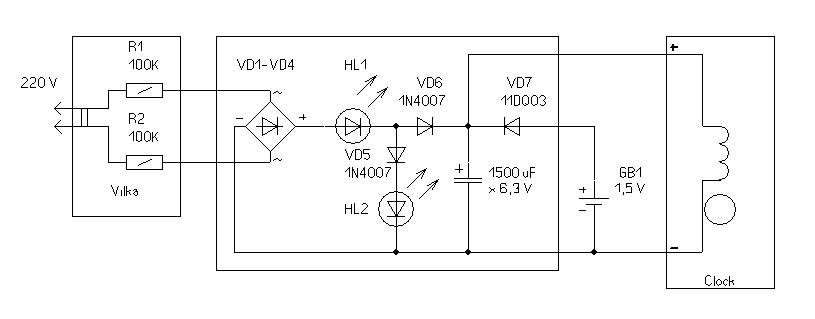

У   меня  схема куда беднее  и проще - я   ее   сделал    сам  вот  из   этих   2   схем https://upforme.ru/uploads/001b/4f/36/41/t434856.png
https://upforme.ru/uploads/001b/4f/36/41/t884058.jpg
Р=От  первой    взял  вход  и выход,  а от второй -  середину)
R1 лучше переместить  во  2   провод,  тогда не важно где фаза  и  0,   и уменьшить  до нескольких  сот   или даже десятков ом. Он  нужен   для ограничения тока только 1   раз  в момент включения.
Выпрямитель   у  второй  схемы  так же лучше -  не мост ,  а всего 2  диода.  И  еще  2   в качестве   стабилитрона.  Светодиода  у  меня не было ,  да и зачем он ...
И   перед аккумулятором я  еще поставил  развязывающий  диод   от первой   схемы. Ну   и аккумулятор конечно NiMh,  а не литиевый, без  всяких   преобразований ...
А  диодов  для    стабилизации лучше ставить 3.,  а не 2.  Т.к  развязывающий  потом вносит    еще падение.  Вообще   то его рекомендовано ставить Шотки,   но у   меня  его нет )

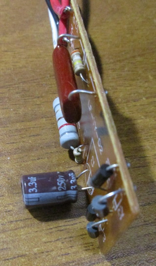

Странная штука... Без нагрузки она выдаст полноценные 310 вольт, а не 3, как нарисовано. Конденсатор 3.3 х 250 может и стрельнуть.
Кстати, еще какая-то странная формулировка: "Establish DC3V". Типо, "3 вольта в рабочем режиме"?
За каким-то х такой здоровенный резистор на выходе (820 ом).
Согласно надписям, предназначено для питания некоего LED 23-36. На корпусе даже нарисована цоколевка LED, одиночного.
Перерыл весь интернет, название LED 23-36 периодически встречается, но нигде не нашел ни малейшего намёка - что это значит...
Отредактировано Andrew55 (2025-11-23 12:47:29)
