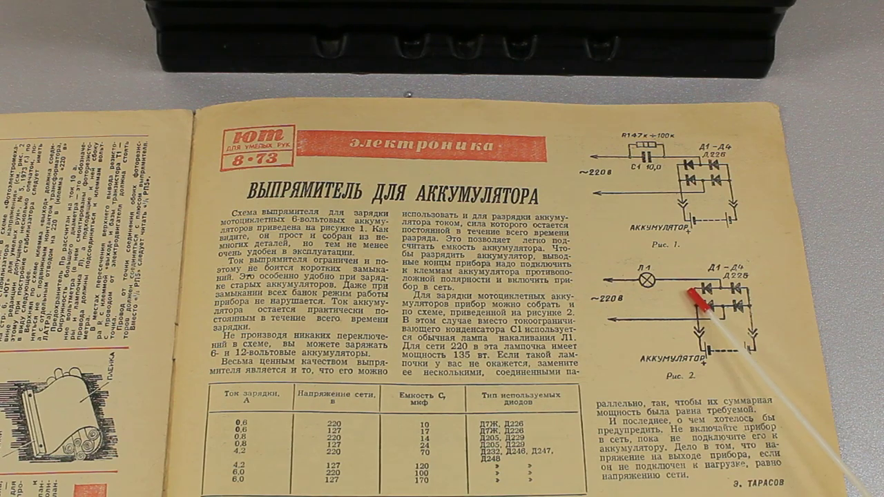

один человек спрашивает. Как сделать электролизер. И какой ток он будет потреблять.
Самый  простой  электролизер  в бытовых  условиях - это  автомобильный аккумулятор, лучше  негодный   уже,  т.к  годный жалко .
У него стойкий  корпус  и пластины , что нам и нужно .  "Какой  ток будет потреблять " -  https://upforme.ru/uploads/001b/4f/36/41/t99232.png
зависит   от емкости   конденсатора . Чем больше -  тем лучше . Конденсаторы  идеально подходят  от выброшенных   советских  светильников   с  ЛДС ,  а если повезет - то и ДРЛ . В 40  ваттных  стоит примерно  4.75 Мкф,   в  80 ваттных - от  8.75 до 10 Мкф., а  вот даже в ДРЛ 125 - аж 20 Мкф.  Можно так же соединять параллельно.
Как только  аккумулятор зарядится, то если его не  отключать  он  начнет "кипеть " ,  т.е  выделять  водород ,т.е  то что  нам и надо. Хлор  не   выделяется,  т.к   его там   нет.
Отредактировано AZUS6 (2023-05-17 09:31:10)
