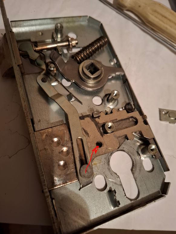

не могу понять роль вот этого рычага
Смею предположить что он отвечает за то, чтобы "язычок" убирался после того как поворотом ключа щеколда втянулась и дополнительным прокручиванием личинки (не на полный оборот там крутится, а до упора)
втянулся и язычок в коробку замка. Кстати, вот эту шпильку при сборе переставил куда указывает стрелка. Вроде и остатки смазки говорят о таком правильном положении. Тогда и этот рычаг получает нижнее присоединение.
https://upforme.ru/uploads/001b/4f/36/25/t802901.jpg
А вверху он прикреплён к "коромыслу" (бл., как не хватает знаний терминов из механики  :pained:!).
https://upforme.ru/uploads/001b/4f/36/25/t100668.jpg
Если вообразить теперь движение всей это конструкции, то моё предположение выглядит логичным.

Да, если "эту шпильку переставить куда указывает стрелка" - тогда появляется логика: После полного открытия ригеля эта пластина попадает в зону досягаемости поводка цилиндрового механизма и может быть им нажата снизу (тогда это не "рычаг", а "толкатель"), и верхний конец через коромысло отодвинет защелку.
Вызывает еще вопрос положение втулки под квадратную ось ручки - вроде бы "в покое" стороны квадрата должны быть вертикальны-горизонтальны.
И да - назначение и положение "лишней" пружинки яснее не стало...

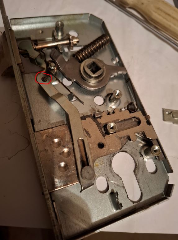

Да, Вы совершенно правы.
Когда верхнюю часть этого рычага поставил на место, всё так и есть.
https://upforme.ru/uploads/001b/4f/36/25/t876164.jpg
Просто, когда открыл верхнюю крышку корпуса, открутив винты, случился трах- тибидох и... и всё перемешалось в доме Обломовых  :O.

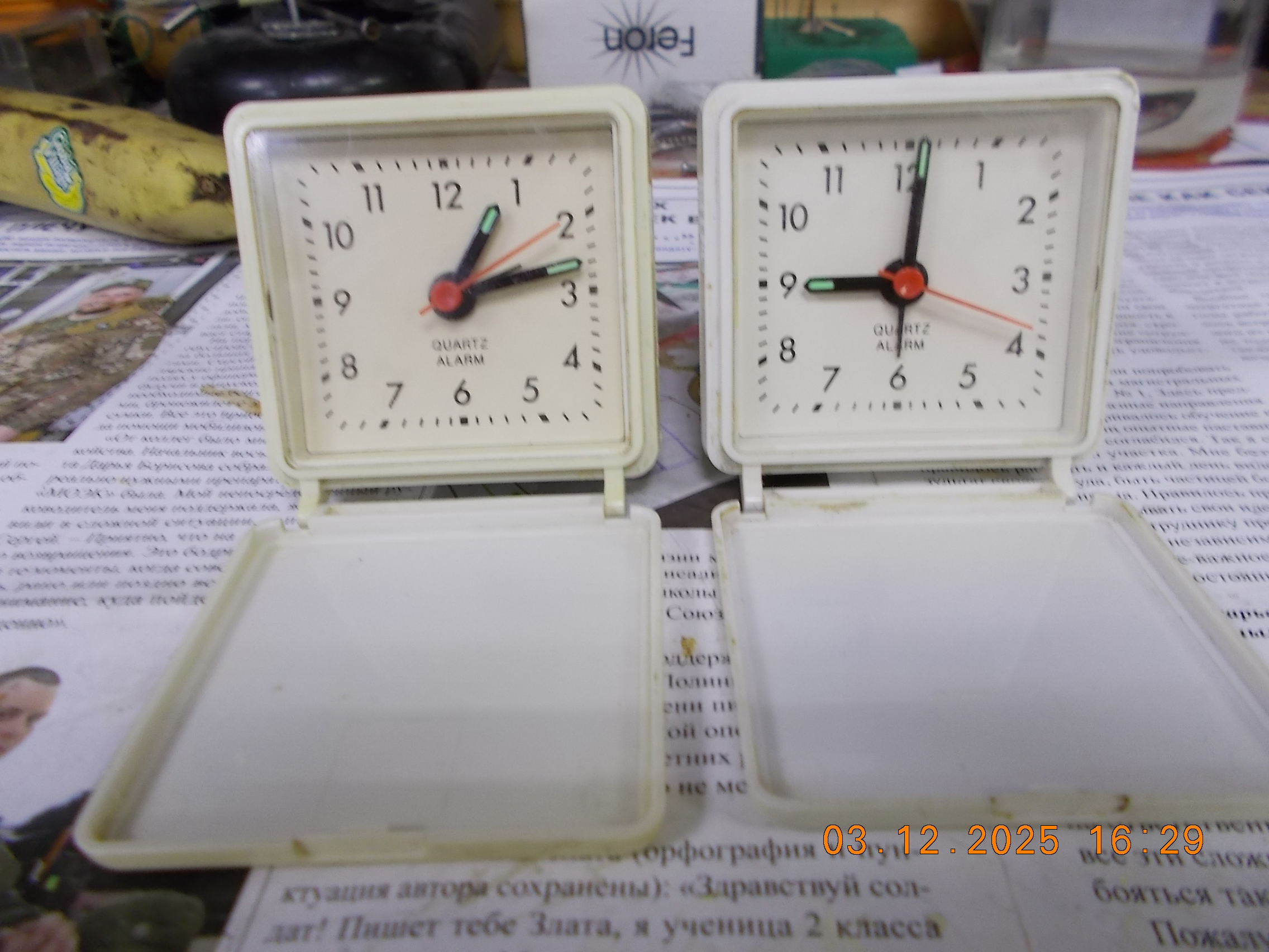

Посмотрел народ на ремонт часов мной и... решил наехать.  :D
Вот сегодня близнецов принесли.
https://upforme.ru/uploads/001b/4f/36/24/t261468.jpg
будем стараться.

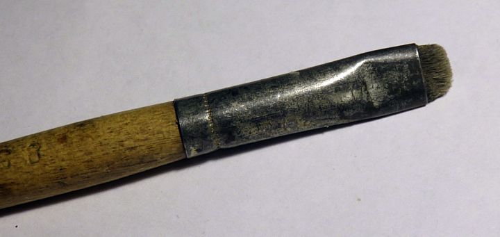

Можешь промыть в любом растворителе. Подержи подольше и жёсткой маленькой щёточкой потри. Я в качестве такой использую сильно обрезанную кисточку. Щас сфоткаю и покажу.

Ну ну... от 646го и ему подобных только капроновые, если они капроновые, шестерёнки и останутся, а корпус примет другой вид и форму... да там ещё и катушечка есть.
