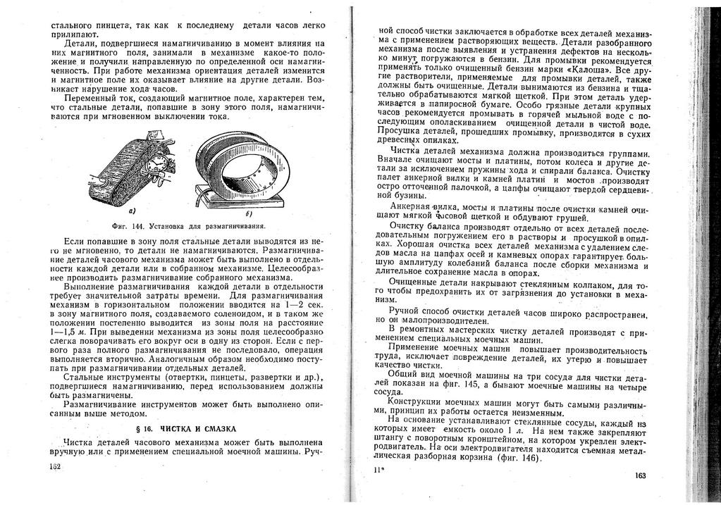

Брет какой-то. Кто часы моет изо каким-то пропилом? Часы моют бензином, так как отмывать приходится от засохшего масла:
https://upforme.ru/uploads/001b/4f/36/11/t574873.jpg

от засохшего масла:
Занятная книжница.
Вот бы скачать.
Но там вроде разобранные часы предполагаются.
И машина помывочная вроде как просто вибрационная.
Эх. Нам бы инструкцию, как часики целиком в ультразвуковую ванну всунуть. Залив правильным бензином.

Часы моют бензином
Да, и не только часы. На "Алмазе" все детали точных механизмов перед сборкой промывали в очищенном бензине)

Alex_C написал(а):
Занятная книжница.
Вот бы скачать
На Флибусте есть FB2 http://flibusta.site/a/175239
А вот где я djvu скачивал - не помню, но где-то есть в свободном доступе.
И на хера мне какой-то вонючий бензин? Какое масло в часах электрических? Там просто набирается пыль и шестерёнки не прокручиваются... или крутятся "со скрипом".
Я попробовал... у меня получилось, вы все можете мыть хоть соляной кислотой... Jedem das Seine. :)
