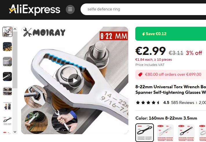

Кто б мог подумать, что со времен СССР в наборе инструментов имеем аналог вот этой приблуды

Очень ценный инструмент, но... им можно отвернуть гайку только ту которая и закручена тем же ключом и не позже 3х дней назад или вообще закручена от руки. Я постоянно вижу у своих слесарей и сам иногда мучаюсь чтобы отвернуть гайку даже вот таким накидным ключом. https://yandex.ru/images/search?lr=213&noreask=1&source=wiz&stype=image&text=ключ накидной
Баловство всё это. И откуда народ находит такие ненужные вещи? :(
Тот редкий случай, когда я на 100% согласен с ВИП. Тот ключ можно позиционировать только как "крутой" для съёмок в рекламном ролике. Поверьте. А те гайки, которые таким "блатным" ключом можно отвернуть, любыми пассатижами сковырнуть запросто.  Вот только пассатижи гораздо более универсальный инструмент. ;) Они не только гайки могут отворачивать.
P.S. Ту советскую "блатную" оригинальную отвёртку сейчас уж и не достать. В молодости у меня была такая. Справлялась со шляпками 5,5: 7: 8. Но не всегда. Так, как подручное средство за неимением другого, в аварийных случаях, иногда могла выручить, но не факт. Самое поганое, что она делала, так она порою "на раз" рёбра у гаек закругляла до непотребности. Пассатижи были на голову выше.

Поверьте.
Охотно верю и даже убеждён в этом.

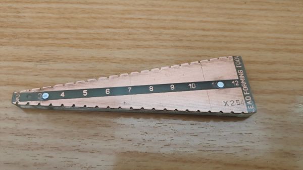

Вот и другая полезная, по крайней мере для меня, самоделка - формирователь выводов деталей и перемычек. Шаг кратен половине стандартного 2,54мм, т.е. можно изгибать от 5,08 до 30,48 мм с шагом 1,27. Сейчас все меньше и меньше использую эту приспособу т.к. перешел на поверхностный монтаж, но в свое время девайс поработал как надо.
