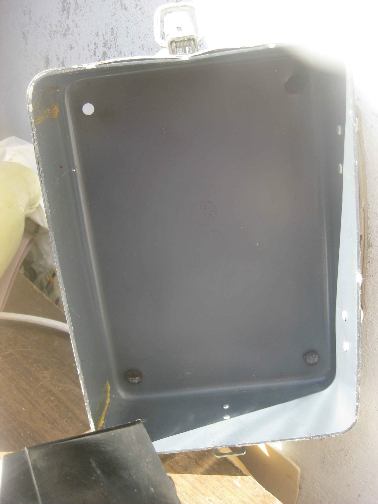

Сегодня руки дошли до Ц43101. Решил посмотреть что же я с ним набедокурил когда-то. Уже и не помню тот косяк.
Открываю футляр и там этот мерзопакостный разлагающийся поролон...
https://upforme.ru/uploads/001b/4f/36/25/t189782.jpg
Пальцами скрутил что скрутилось. С крышки эта падла даже слой краски с собой забирает.
Кто - нибудь нашёл способ/средство снятия этого го*на с поверхностей? Сам тестер тоже заляпался...
Хорошо хоть липкость с мылом смывается с рук. А с поверхностей?

Ха... изопропиловым спиртом.  :D
Или уайт-спиритом... Но сначала по максимуму механически снять... 43101 один из лучших был, да и сейчас из стрелочных, на переменке например линейная шкала.
У меня акустика была с поролоном таким, все стенки уклеяны - во это был квест...

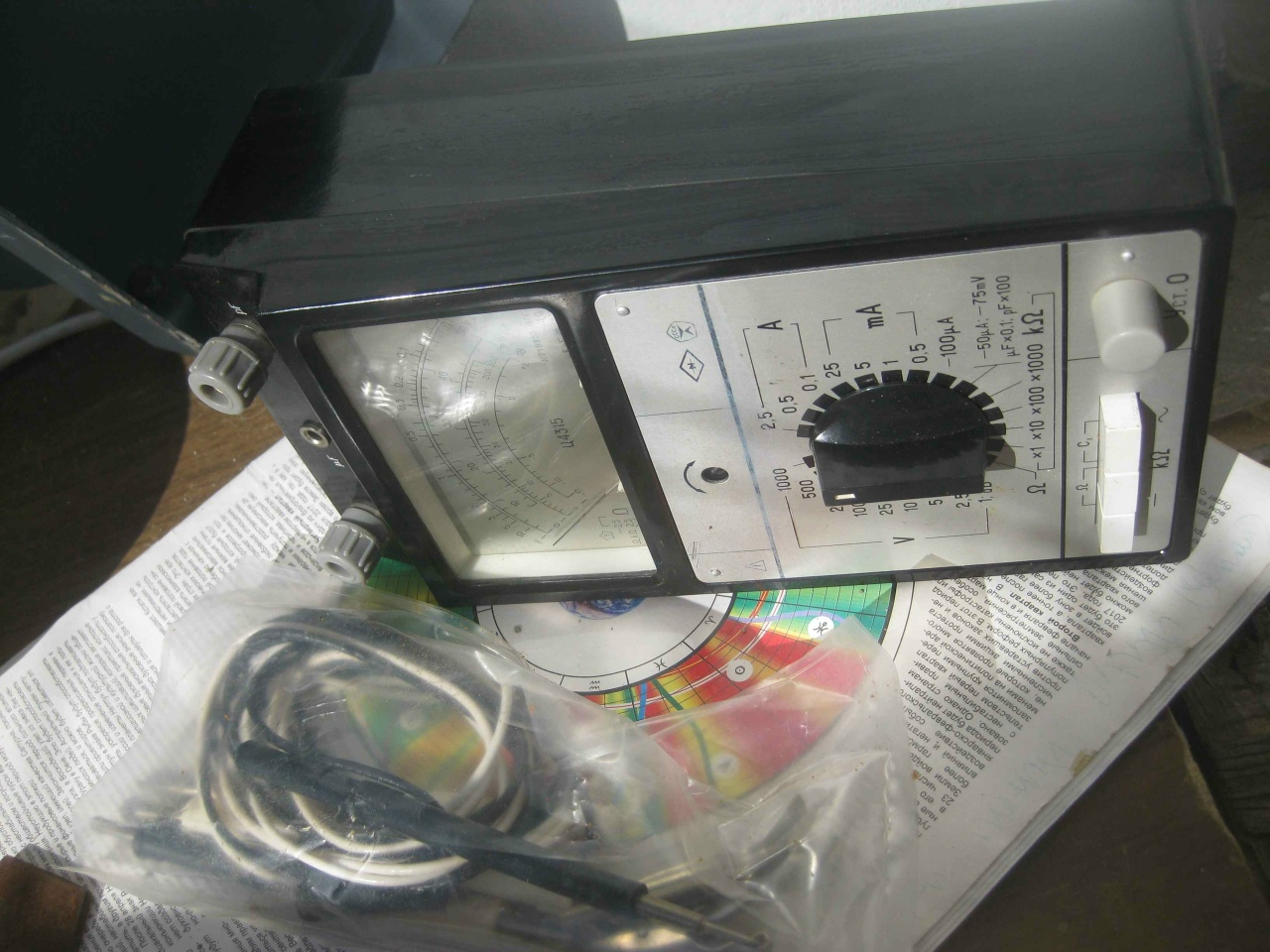

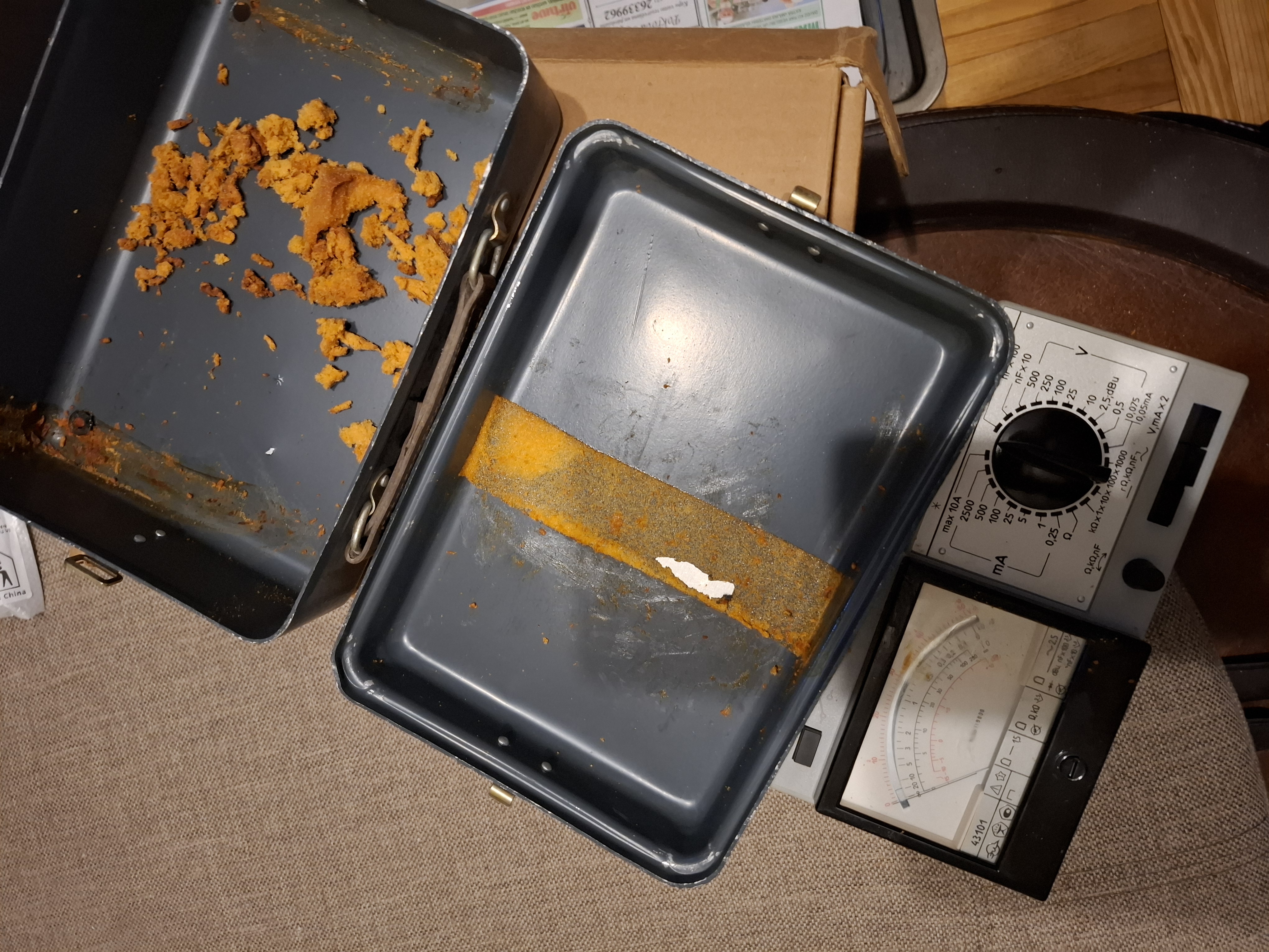

Был в аналогичной  ситуации в апреле 2018 года, знакомая отдала даром новый с хранения ..
Фото до каким он был  https://upforme.ru/uploads/001b/4f/36/41/t790330.jpg
https://upforme.ru/uploads/001b/4f/36/41/t955272.jpg
А вот каким после уже  моей  очистки и на моем балконе
https://upforme.ru/uploads/001b/4f/36/41/t396653.jpg
https://upforme.ru/uploads/001b/4f/36/41/t830482.jpg

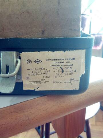

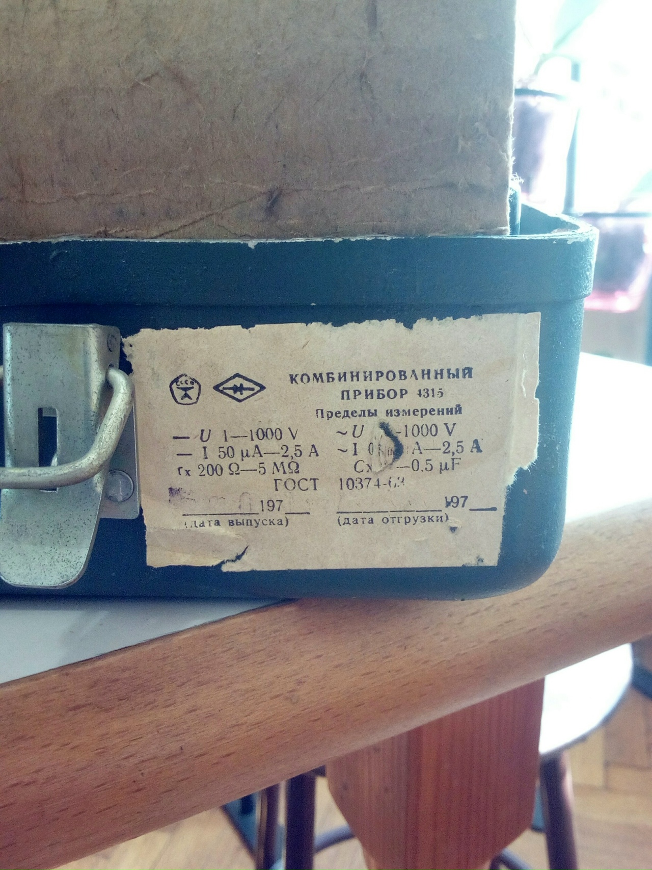

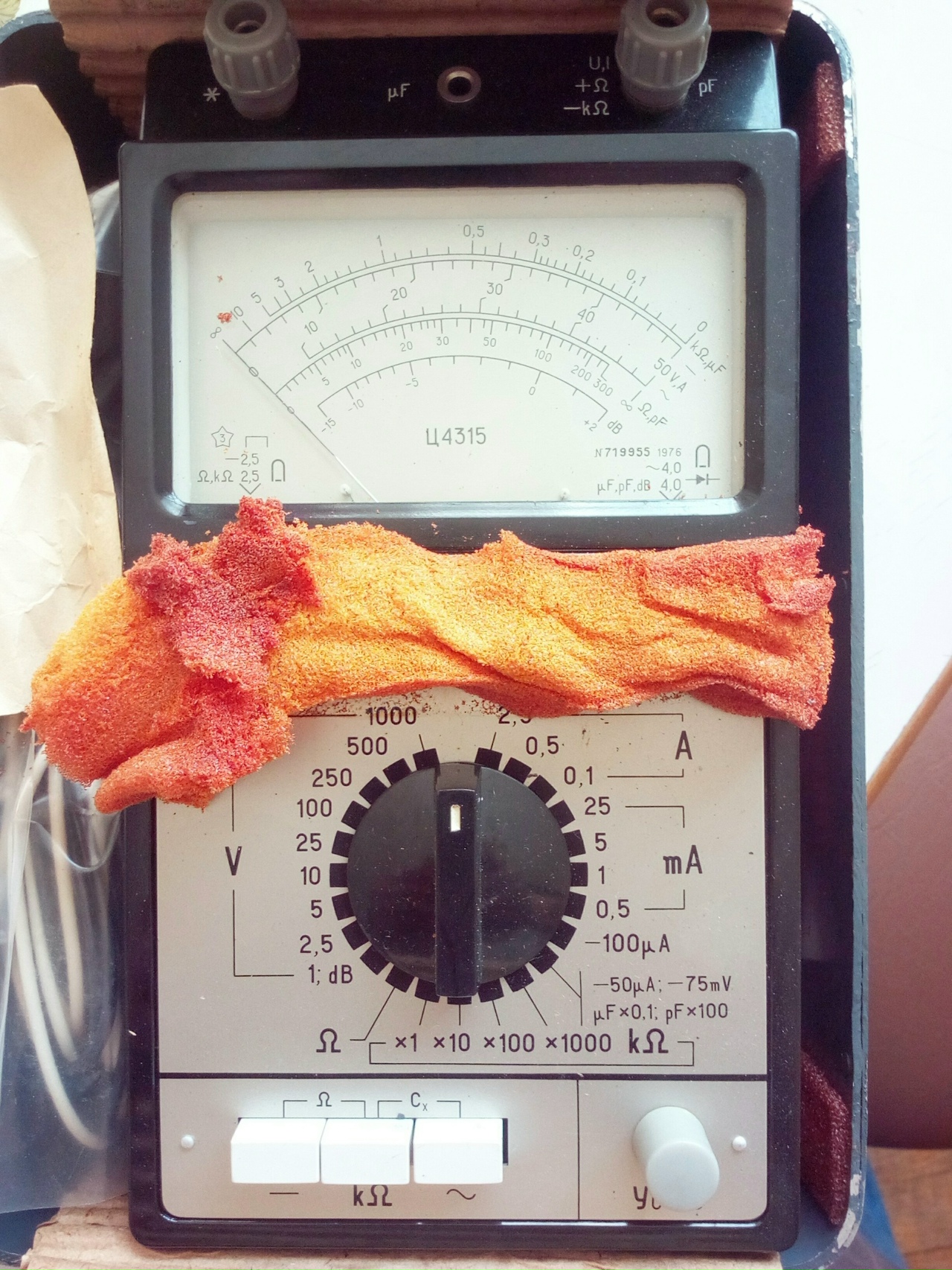

А  о   моем Ц4315   что можете сказать,  насколько хороший   и хороший ли вообще ?
Разложившийся поролон = это яд ! http://forum.xumuk.ru/topic/169738-поролон/
не меряет сопротивления.
Батарейки севшие! Сто процентов!
Ц4315
Обычный... (просто 43101 лучше немного и точней.)
