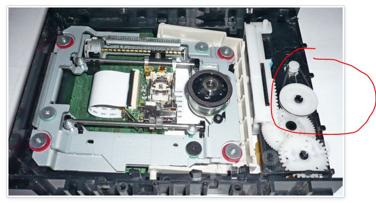

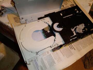

CDшник поменял... перестал вылезать из своей берлоги.
Пасик?
Ни разу не видел - везде "прямой привод".

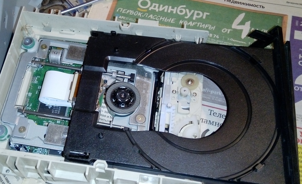

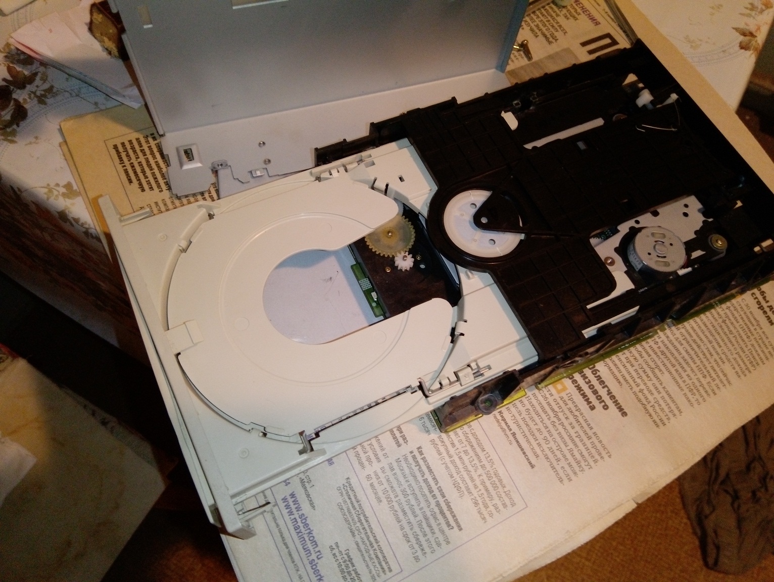

Это привод из плеера. Я их никогда не разбирал. Только компьютерные СД/ДВД - в них шестерёнки)

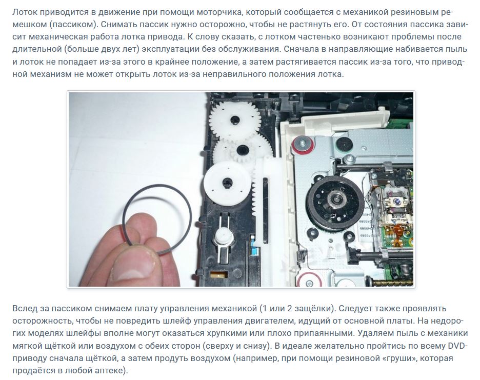

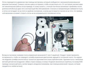

По ссылке:
" Как я уже писал ранее в других статьях, самой большой проблемой для компьютера является пыль. Она забивается куда только можно в таких количествах, что порой просто диву даёшься. DVD-привод оптических дисков - не исключение".
И ещё раз - "блохер" чистит ДВД привод из ДВД плеера, а не компьютерный привод.
Чистка двд только продувка грушей. Именно саму линзу продуть ГРУШЕЙ. На первом варианте, не помогло вот тогда можно и "чистить". Попадается неудаляемая пыль, а работать как то надо. :_) Спирт на ватке, и ваткой прямо только прикоснуться смахнуть невидимую пыль. Ну короче осторожно. Оптика это не электроника, там с нашими ручками можно переборщить.

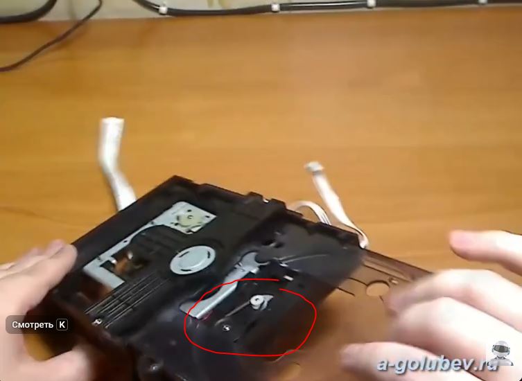

Я бы так не распалился, если бы собственноручно не менял один раз этот пасик как раз по причине "невыезжания" лотка.
Могу допустить, что в Вашей практике попадались только случаи где
В моей же таковых не встречалось
Пасик?
Да мне по барабану... поменял и ладно... работает.
Так это и в первый раз было, когда мы его набок положили. Когда системник вертикально поставили, я его потряс/покачал - и заработал)
