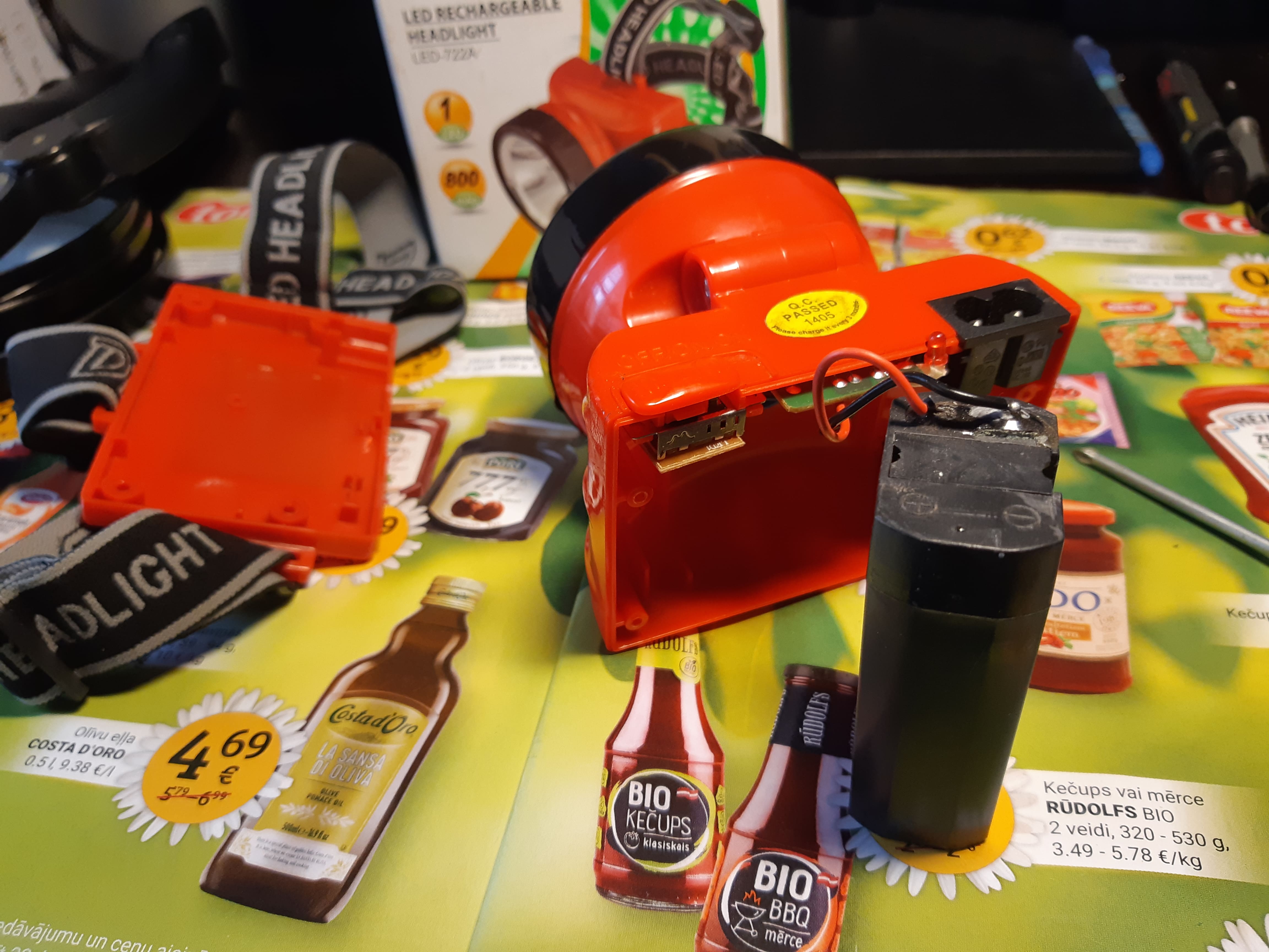

Остался тут от брата жены этот фонарик. Подключаю провод к гнезду устройства - светодиод светится.
Продержал сутки на зарядке. Света нема. Ясен пень - сдох аккумулятор. На коробке написано - Lead-Aсid 800 mAh, то бишь свинцово-кислотная.

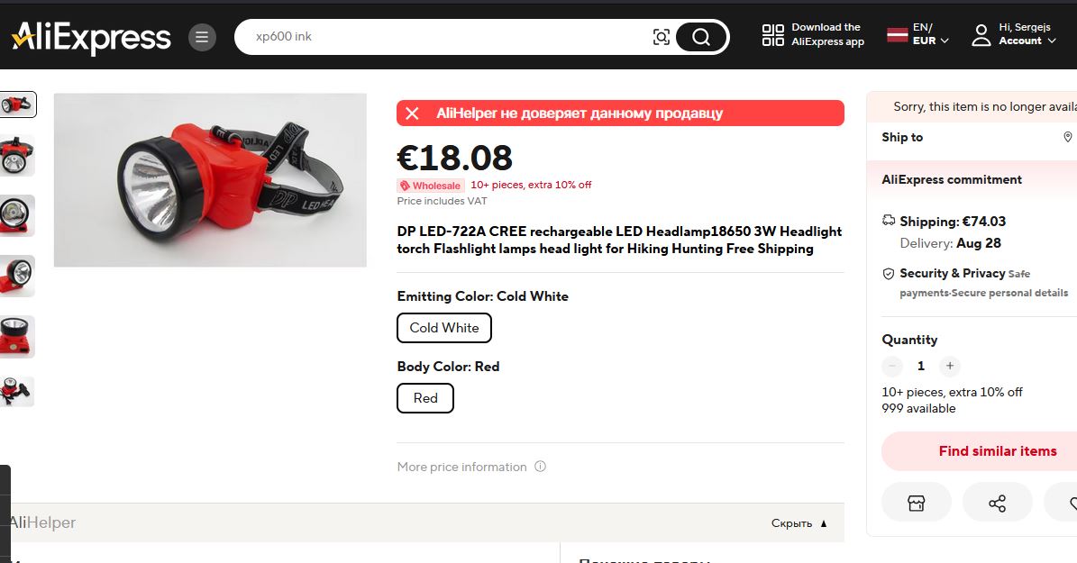

Выбросил бы нахрен, да больно удобный. И нежданчик - цена на Али (правда в продаже уже нет - сто лет же прошло  :) ). А на доставку посмотрите!
https://upforme.ru/uploads/001b/4f/36/25/t216880.jpg
Правда тут уже указано - Battery Type LITHIUM ION. Везде, где о нём пишут, не упоминается вольтаж батареи (задумал вставить что-то помодернее)  :( .

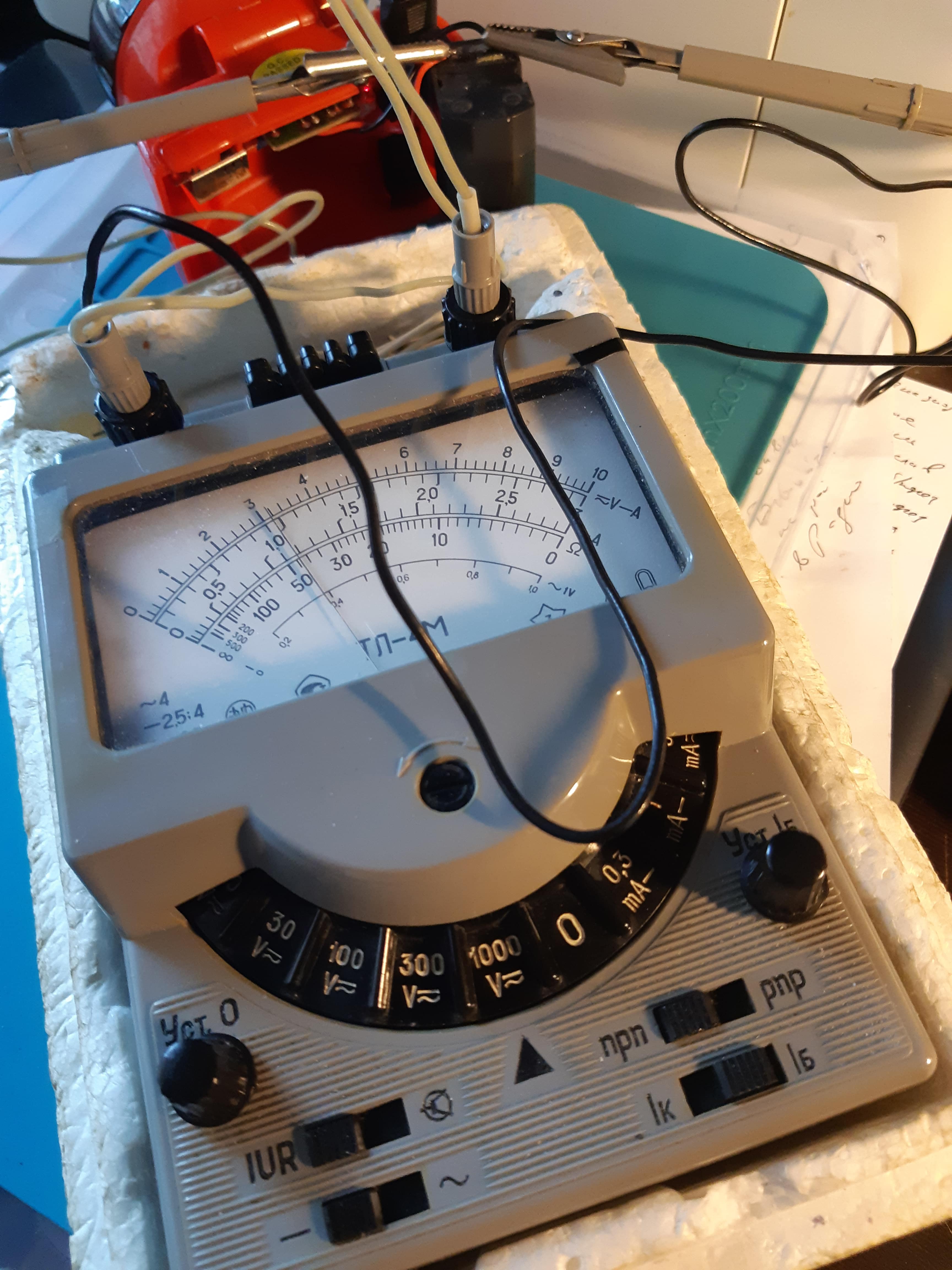

Решил замерить - сколько вольтов подаётся на неё при зарядке и может таким способом "вычислить" этот параметр для выбора замены.
И вот ЭТО КАК????

Если взять диод, конденсатор фильтрующий, впендюрить гасящий резистор, и их воткнуть напрямую в сеть (а такое встречалось нередко), и затем измерять напряжение напрямую, без нагрузки, то такой эффект и будет. :) :) :) А если по такой схеме зарядка сделана, то и йобом может токнуть.
А если серьёзно, то исходить для подборки аккумулятора такой метод, исходя из ваших понятий/знаний, ни в коем случае нельзя. Плясать надо от источника света - лампа накаливания , или светодиод, и как они подключены к батарее/элементу...
P.S. Да и сначала надо бы удостовериться в работоспособности самого "светоча". ;)

Но смутило 300 Вольт. Без фильтрующего кондера от одного диода столько не покажет, а с полноценным мостом должно быть больше
Обычно мост стоит.А пластины дохлого аккумулятора составляют некоторую ёмкость.

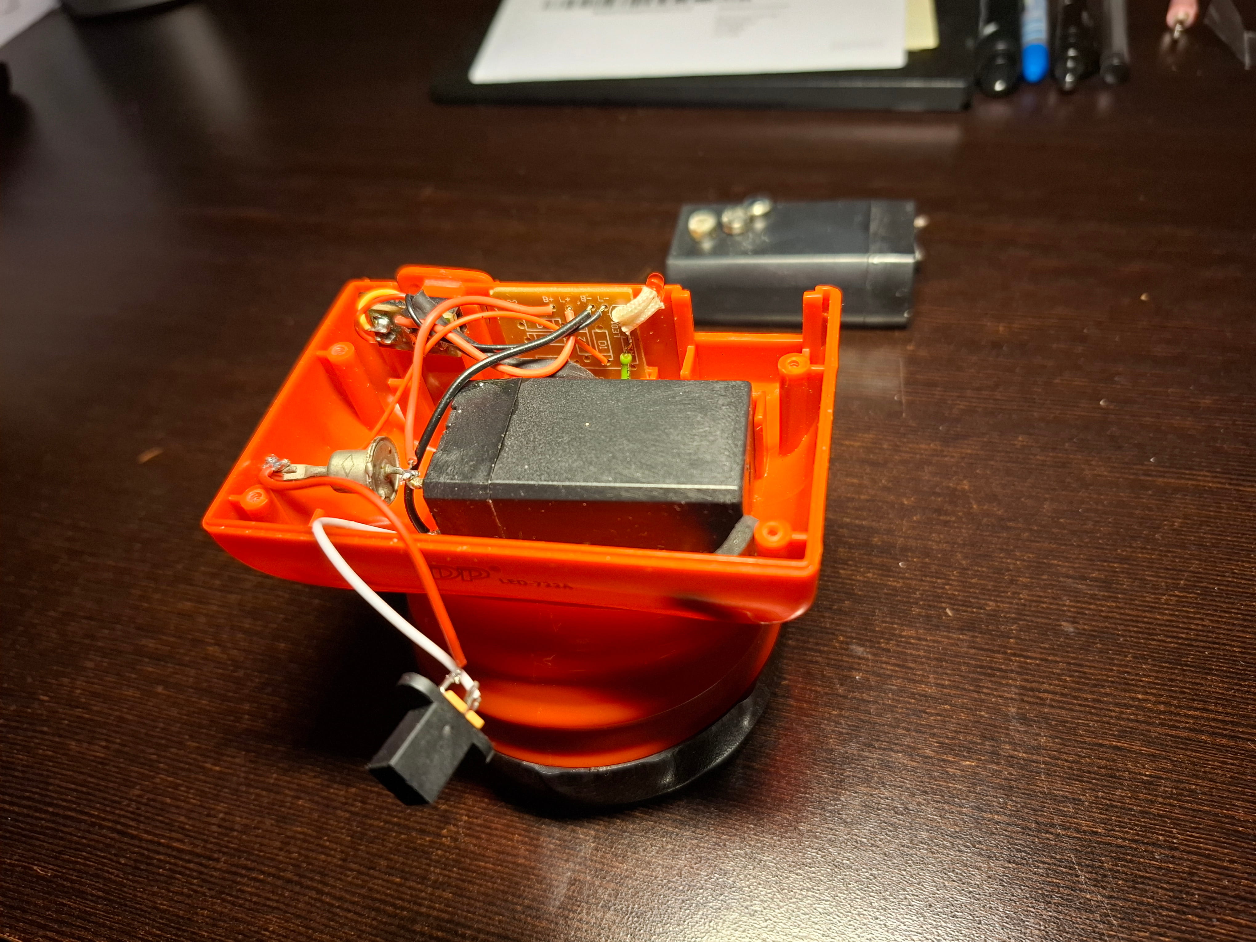

Заменил аккумулятор на тот, что стоял в пылесосе. С платы выпаял кондёр и диоды моста. Подпаял сопротивление для индикации подключения зарядки на освободившиеся дорожки.

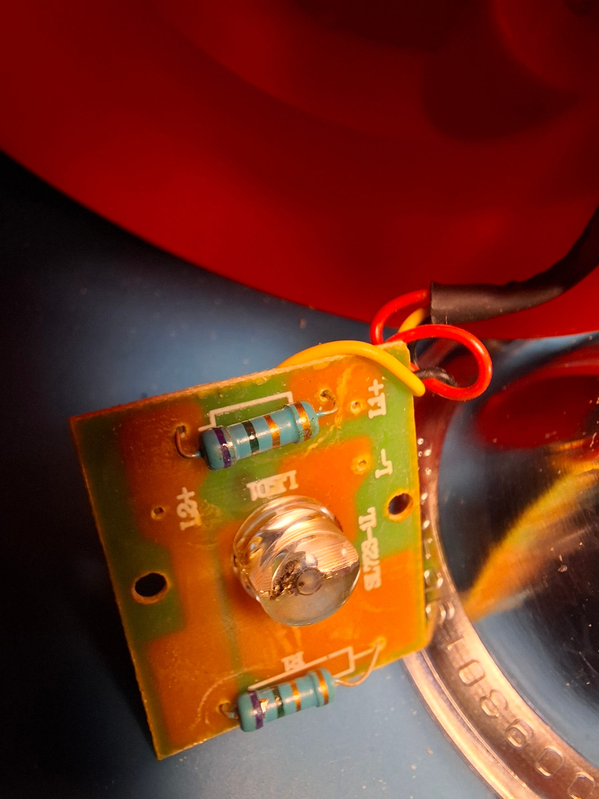

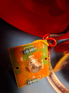

А в самом конце, когда уже можно было сказать
оказалось что светодиод накрылся медным тазом.
https://upforme.ru/uploads/001b/4f/36/25/t747898.jpg
Пока впаян оказавшийся под рукой из пьезозажигалки.

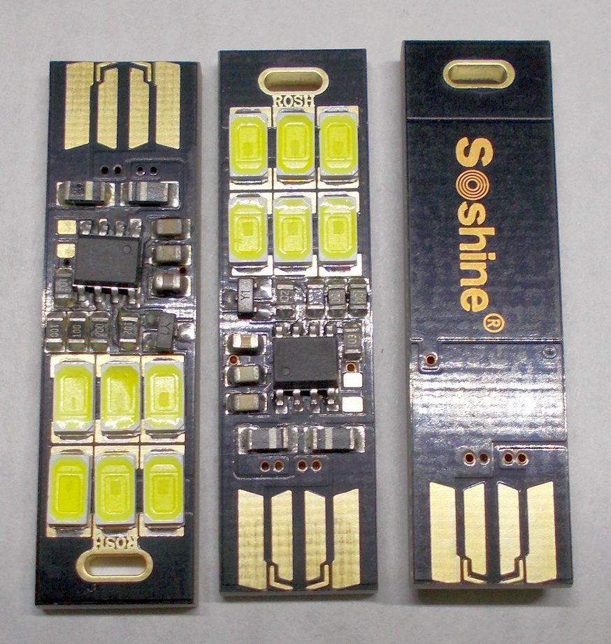

А вот такие светилки кто брал? Нашёл у себя в одной коробочке, давно покупал, может даже ещё на Ебее.
Видел, но не брал. Не смог придумать, как его сделать "полезным". ;)
43965,12 написал(а):
Не смог придумать
Я тогда тоже, а так то прикольные вещицы, воткнул в павербанк и сенсорно вкл-выкл и яркость регулируется... Теперича можно и в какой-нибудь фонарь приспособить... :)
Ага... ;) В налобный... А в рюкзак за спиной можно и аккумулятор от КрАЗа положить, не только павербанк! :)
P.S. Самая главная задача фонарика - светить туда, куда надо, и когда надо, с наименьшими дополнительными телодвижениями.
Тоже не проблема... :)
