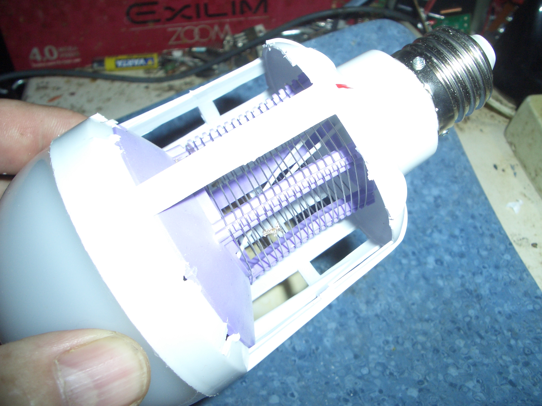

Эта лампа куплена на алике в прошлом году. Доработка заключается в обрезке "лишнего". Если будете покупать то лампу с минимальной мощностью, лишний свет не нужен. Кстати на другой комароловке с УФ лампой я так давно сделал.
Также цоколь лампы прикручен 3 шурупами (на фото видно) - он сразу отвалился при вкручивании в патрон. Так что сделайте это сразу. Также пришлось немного помучаться заправляя проволочки по месту. Ну так и цена по минимуму.

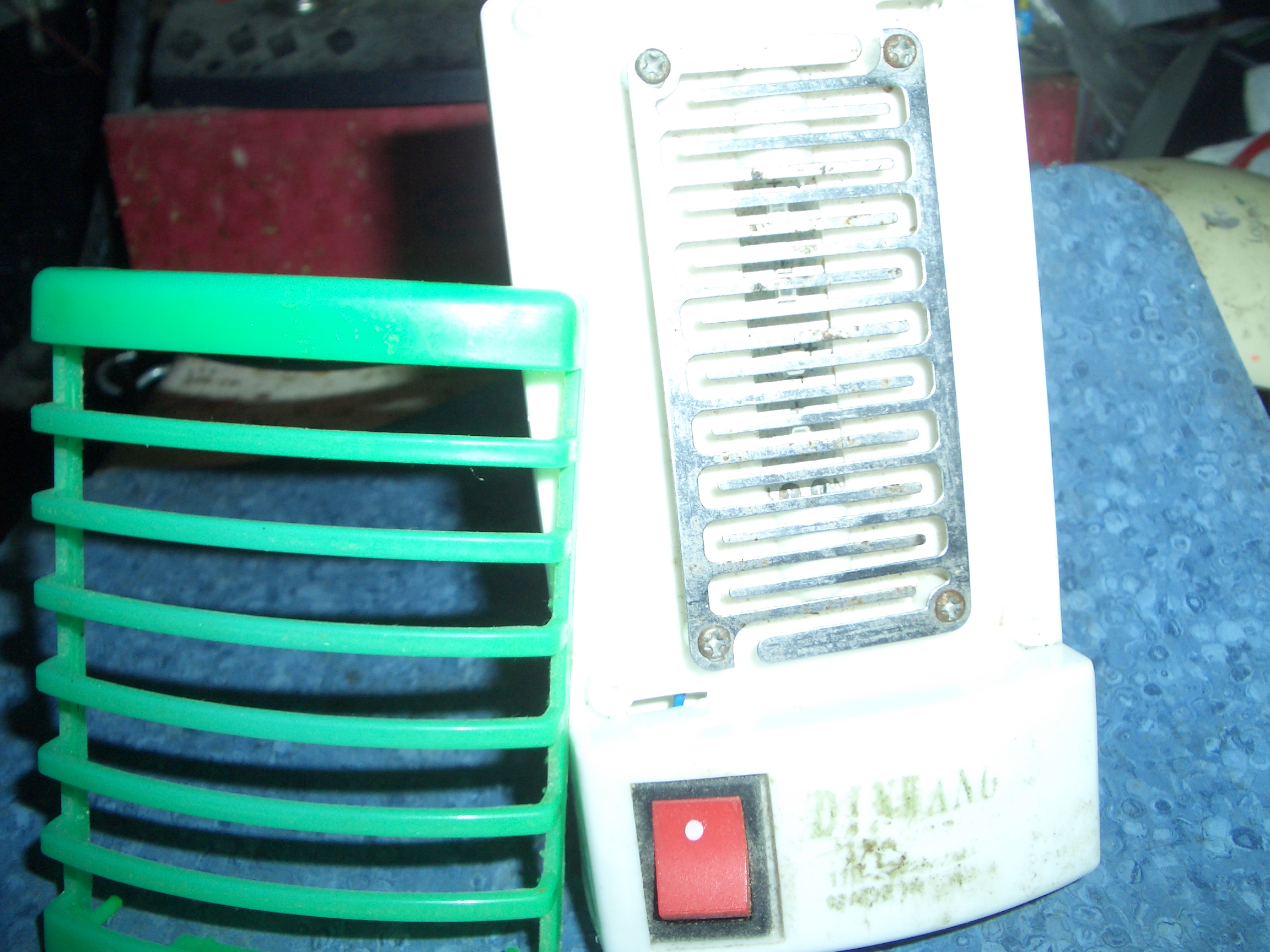

Этот вариант розеточный, стоит недорого. Но эффективность низкая. Синие леды видимо слабо притягивают кровососущих.
https://upforme.ru/uploads/001b/4f/36/33/t889053.jpg
Так вам и писАли, что это - "фуфел" ;)

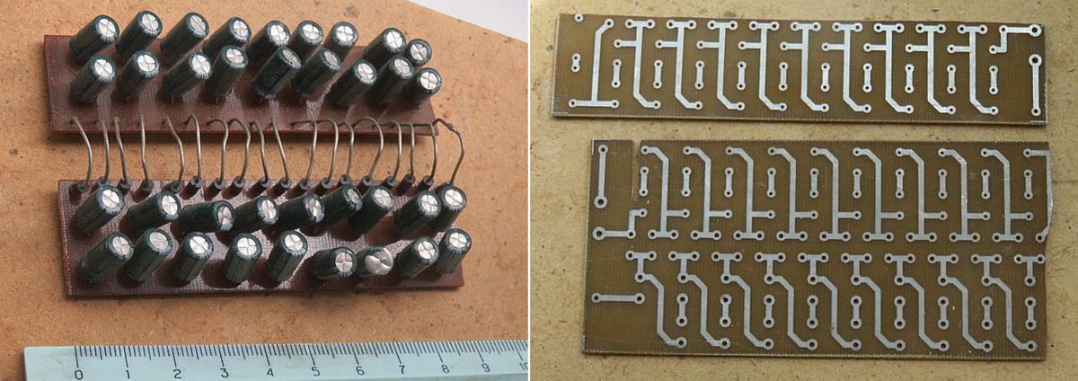

Очень давно делал компактные дешёвые аэроионизаторы в мыльнице для небольшого помещения с рабочим напряжением на электроде -6 кВ. Умножитель работал просто от ~220 В. Для такого напряжения требуется 20 каскадов. Может быть такого напряжения хватит для мухобойки? Вот как выглядит такой умножитель
