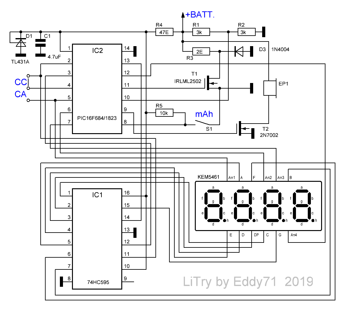

Вот схема. Все остальное - описание, прошивку, разводку - попозже выложу архивом на какой-нибуть файлообменник.
Если вас не затруднит, тогда спасибо  большое. Характеристики бы посмотреть.

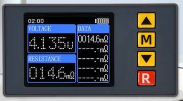

Полусобранный прибор от Эдди так и валяется, все никак не мог добраться до окончательной сборки. А сегодня попалась плата на глаза и ... что-то расхотелось заканчивать. Вместо этого заказал на али аналогичный измеритель TS457, версию с ч/б экраном за 11 с половиной $.
https://upforme.ru/uploads/001b/4f/36/43/t173128.jpg
С одной стороны, у знакомого есть YR1035, при необходимости можно позаимствовать на денек и перемерять все имеющиеся аккумуляторы. С другой стороны, и самому хорошо-бы обзавестись. Короче, выбрал компромисный вариант, заказал более простой и, естественно, дешевый измеритель мало-ли что, в хозяйстве пригодится. Тем более, что я, как уже говорил, большой поклонник аккумуляторного питания и по возможности все приборы перевожу на литий  :)

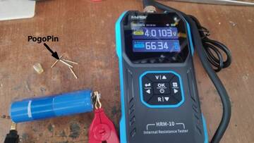

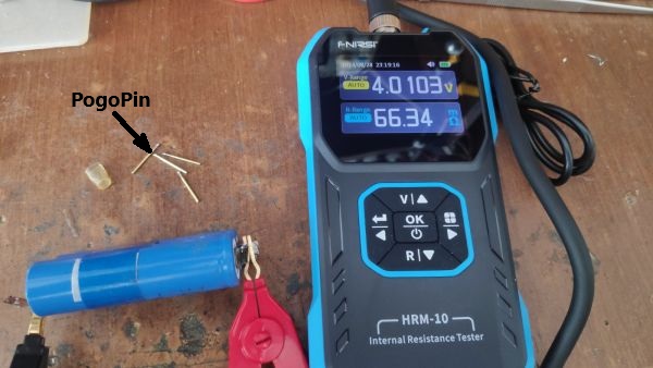

Сегодня заказал и Fnirzi HRM-10, будет посолиднее, чем TS457  ;) И прибудет быстрее, с али неизвестно когда ждать, а этот доедет через неделю  :)

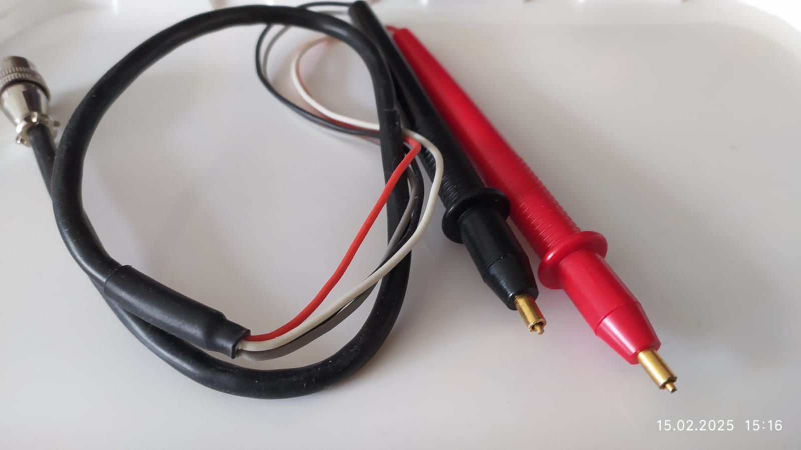

Получил измеритель HRM-10 от FNIRSI. Протестировал. Доволен  :) Единственно, укомплектован только крокодилами, что не всегда удобно. Глянул на али, продаются отдельно щупы Кельвина к этому прибору, стоимость чуть-ли не в половину всего прибора вместе с щупами-крокодилами...  %-) Поэтому выбрал более лучший вариант, или нахожу в запасах или покупаю четырехконтактный разъем GX12 и из имеющихся в наличии иголочек (PogoPin) изготавливаю щупы. Обойдется все это мне в доллар с небольшим, и то, если не найду куда засунул разъемы  :D

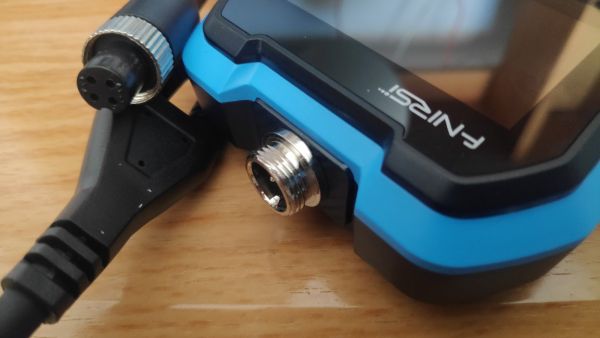

Жаль, между нами нет нормального почтового сообщения, а то поделился бы. Есть лишние щупы Кельвина к такому прибору YR1035+.

P.S. А там не GX-10 случаем? Посмотрел сейчас. Действительно, GX12/ Точнее, что-то с 12мм. Резьбы-то нет.
P.P.S. Вот для YR1035+ разъём. Насчёт 10/12 даже засомневался На разъёме есть маркировка - XS10JK-4P/Y

Спасибо  :) Ничего, спаяю сам, иголочки, причем разной конфигурации, имеются в наличии, разъемы лень искать, заказал парочку с WB.
Есть резьба  :)

Есть резьба
Буду знать. Думал, разъёмы одинаковые. А с резьбой у меня таких куча есть.
