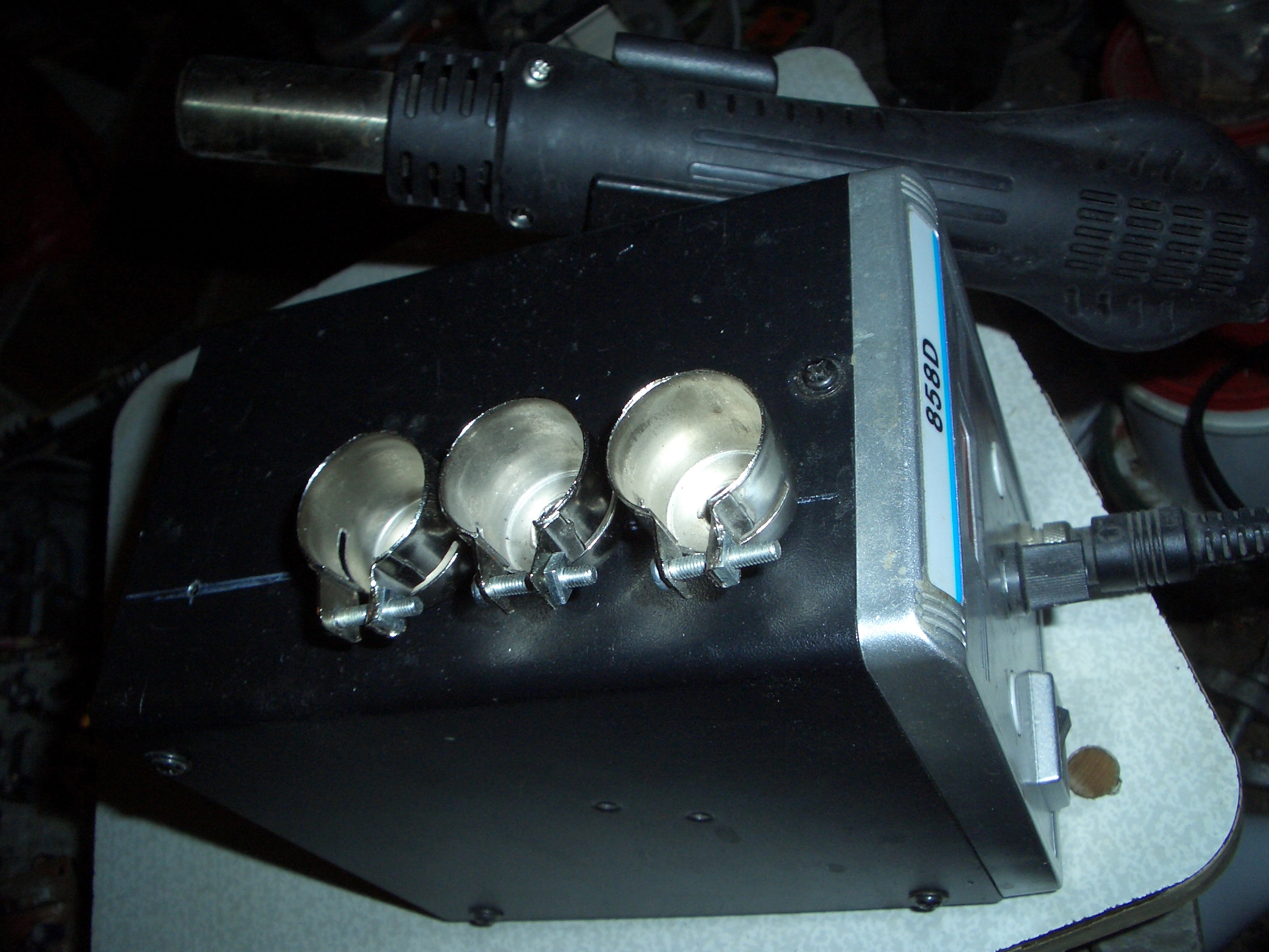

Итак, небольшая доработка паяльной станции. Обзор ее давал на ютупе. Кстати, уронил тут неосторожно - насадки на месте.

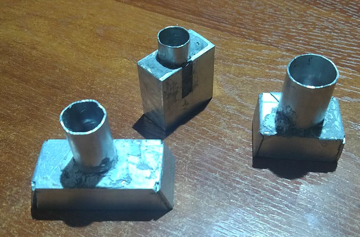

Продолжу… ;)
Когда-то давно, когда это было еще актуально, сделал насадки под разные корпуса микросхем. Чтобы сразу прогревать нужные выводы, ничего лишнего не греть, и быстренько отпаивать. Насадки делал так: изгибается нужная форма из жести или тонкого алюминия и к ней прикрепляется трубочка, которая потом надевается на круглую насадку фена. Трубочки я делал из корпусов конденсаторов электролитов подходящего размера. А скреплялось форма и трубочка герметиком для глушителей автомобилей. Это такая замазка, типа зубной пасты, продается в тюбиках. Вот уже лет 10 прошло, как это все делалось, а насадки до сих пор целы… но уже не используются…

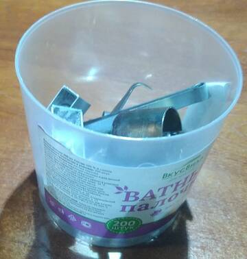

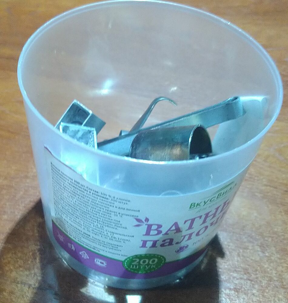

Все насадки вместе с дергалками для микросхем лежат в коёбочке от ватных палочек, которыми ухи чистят, и никуда не теряются. :)

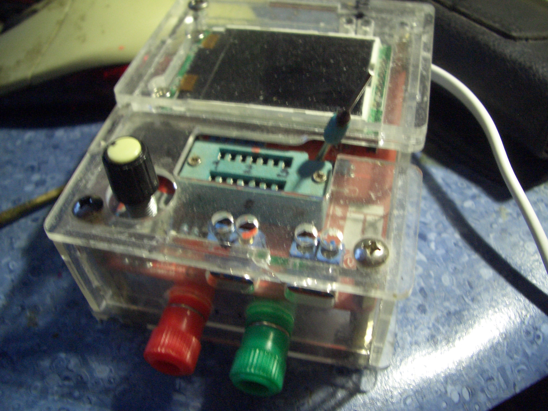

Транзистор тестер, покупал кит. корпус покупал на алике тоже, наборный, но оргстекло слабое, трескается. не советую.
рычажок панельки для микросхем оказался короткий, поэтому высверлил и на эпокси вклеил кусок сверла. также добавил два сокета, для разного рода щупов (от обычного тестера).

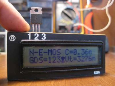

Собирал еще первую, авторскую версию на 8-й меге, в самодельном корпусе.

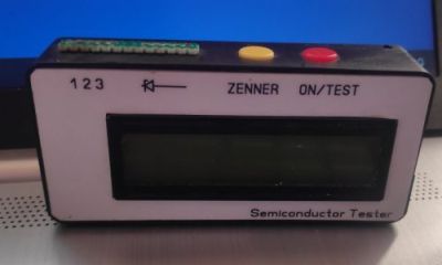

После наткнулся на корпуса для PowerBank на али, которые сами просились чтоб в них чего-нибуть смастерили  :) Сделал одну из версий, опубликованных на vrtp, с проверкой стабилитронов и уже на 328-й

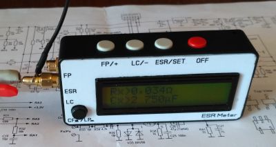

И в таком-же корпусе 3-ю версию мироновского измерителя
https://upforme.ru/uploads/001b/4f/36/43/t171875.jpg
Правда, пришлось потрудиться, впихивая схему в корпус, там счет шел даже не на миллиметры, а на их десятые доли, но в итоге все получилось, даже в ESR-метр удалось встроить и измеритель частоты кварцев. :)
Впоследствии, заменил разъем зарядки на ESR-метре на Type-C, а вот в транзистортестере, хоть там и места побольше, все лень, тем более, что заряжаю я эти приборы всего пару раз в год.

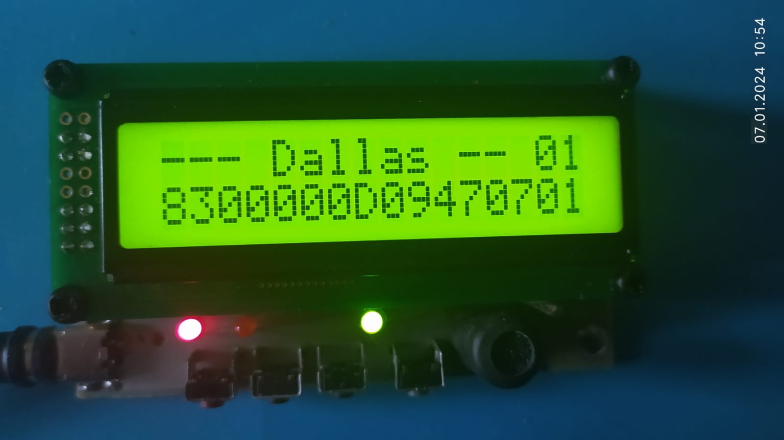

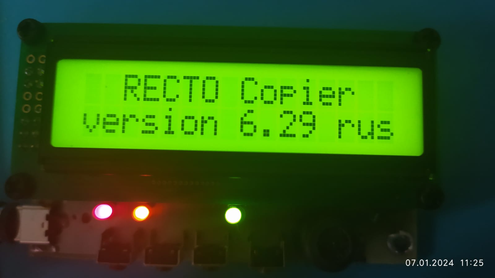

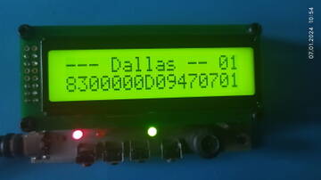

Возникла нужда тут поработать с ключами. Собрал такое "чудо":
https://upforme.ru/uploads/001b/4f/36/12/t765025.jpg
https://upforme.ru/uploads/001b/4f/36/12/t815043.jpg
Корпуса нет, и, скорее всего, не будет. Только пластина из стеклотекстолита 2 мм снизу прикрывает SMD - монтаж. И питание изначально запланировано только от повербанка или БП. С ключами поразбирался, теперь редко этот зверь нужен будет

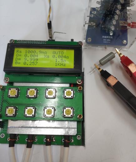

Тоже покажу.
https://upforme.ru/uploads/001b/4f/36/26/t282267.jpg
Это набор XJW-01, откалибровал, погонял на точность - 0,3% пока что он попадаел легко , ну и туда "случайно" набор мигающая ёлка попал. Понятно - всё из-за Великой Стены сюда пришло...
Это набор XJW-01, откалибровал, погонял на точность.
И какой больше понравился, RLC-2, или этот?
Надо понаблюдать за обоими... Пока на равных. У китайца нету U-bias, немного другие края диапазнов. Но китаец прилично проще схемно и проще в калибровке.
