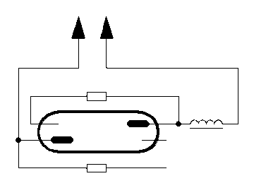

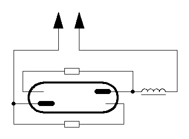

у  меня  видимо все новодельные,  все   виденные   были  с  1 резистором.  Я даже измерил  его сопротивление - 1Мом  ровно,получается   ток для поджига совсем  ничтожный  нужен .
Возможен тогда еще вариант -  просто переставить резистор на "чистую"  сторону , если  теория  prusony   верна , то  это  тоже   поможет !
Или добавть еще один:
