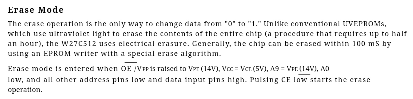

Полез посмотреть даташит на МС по длине волны УФ излучения для стиралки - наткнулся на электрический способ их очистки (см. фото, конец первого и нижний абзац).
Это для винбонд.

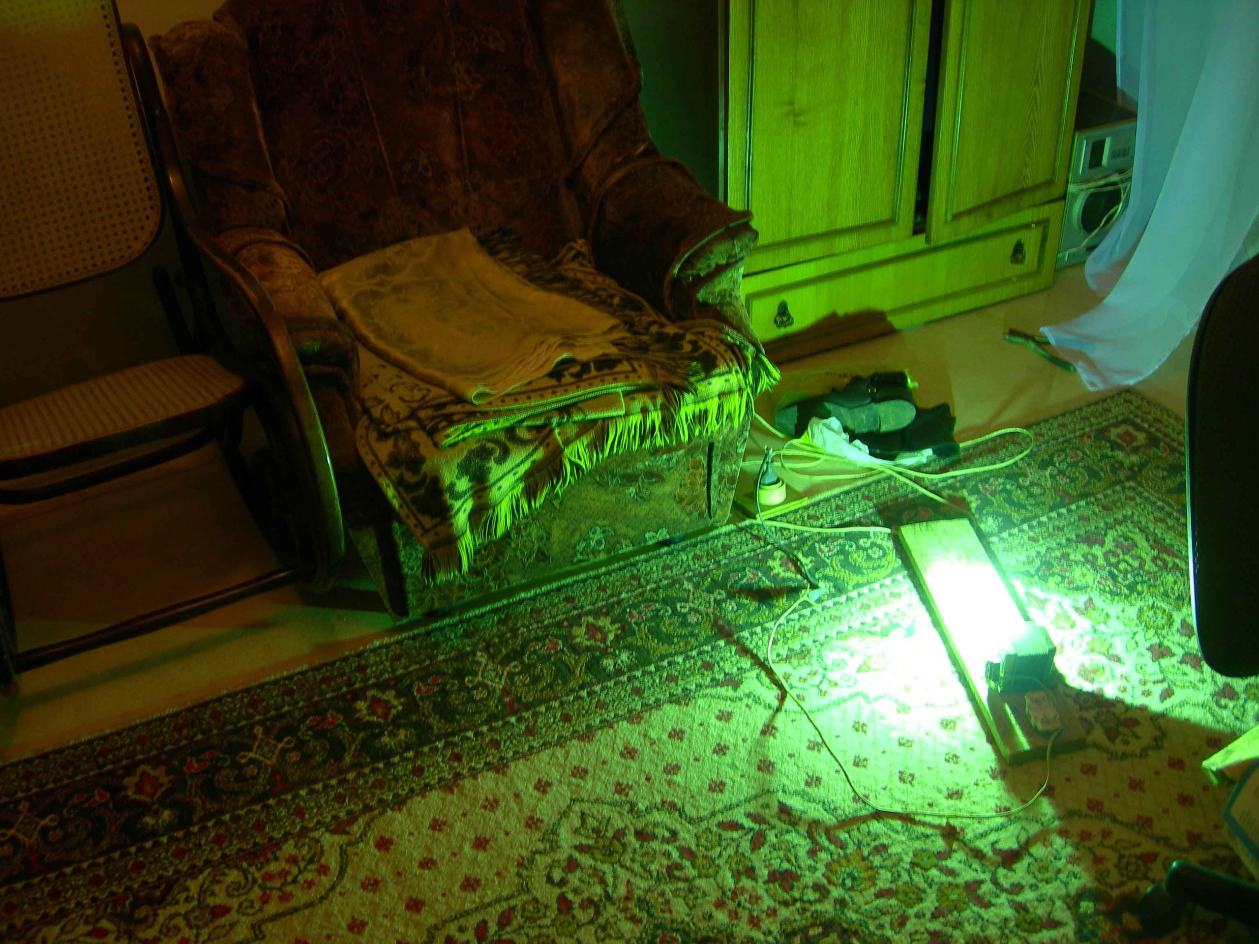

это способ  AZUS6  !
Способ правда чуть.... ну сами квалифицируйте. )

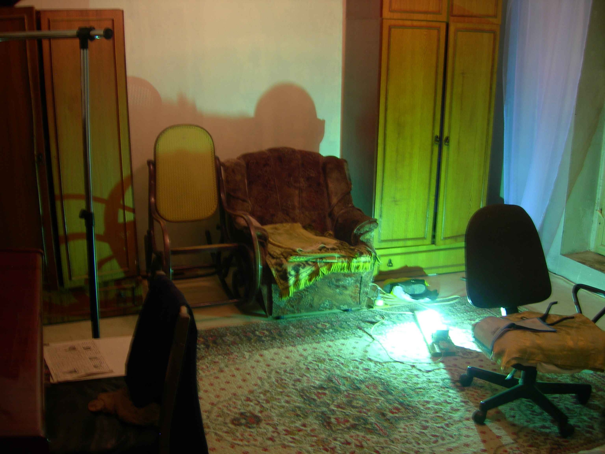

https://upforme.ru/uploads/001b/4f/36/41/t774016.jpg
https://upforme.ru/uploads/001b/4f/36/41/t738806.jpg

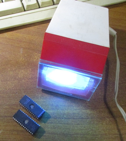

https://upforme.ru/uploads/001b/4f/36/11/t465496.jpg
Прибор "Фотон" (на фото) даёт 230-290 нм

Что-то у АЗУСа "не-то" с лампой, она у вас в НЕДОрежиме. Мои (сделал две на работу и дома) если раскочегарились - смотреть невозможно , а фотику можно и матрицу повредить, пипец ярко!
Отредактировано prusony (2024-01-03 07:56:19)

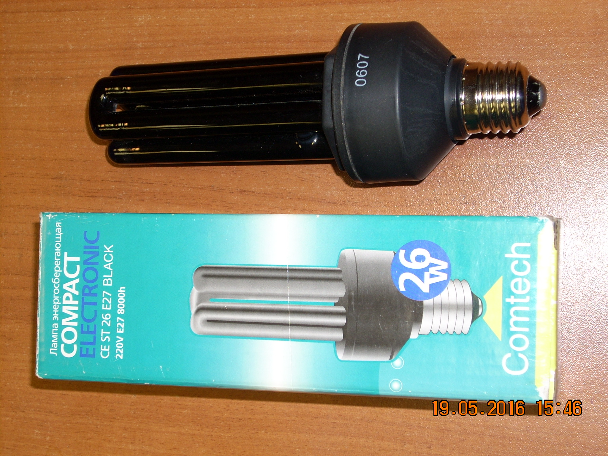

А если вот такой? Получится? Я ей фоторезист засвечиваю для изготовления печатных плат.
https://upforme.ru/uploads/001b/4f/36/24/t760257.jpg
это был   какой-то особо крутой  прибор ,  там   вроде   лампа  питается  ВЧ (высокой   частотой ) ?  а  не  простым дросселем ..
лампа  на 250 , дроссель на  125   потому  что.  250   разжился   позднее,  но   прикручивать  и  менять было  уже  лень.
Точнее  дело было так . Изначально  устройство было   собрано под  125 как  раз ,  но  125   отработав  года  4   перегорела (всегда  интересовало  и до сих пор   так и не  выяснено -  как  и от чего перегорают ДРЛ-ки ?  просто перестают   включаться ..   Спиралей  там  нет ,  предположу   что со  временем   ртуть уходит  сквозь   кварцевое   стекло   и  соответственно и зажигаться  нечему   становится .
Ой. Это - только методом проб. Если программатор под руками - то пробовать не проблема.
