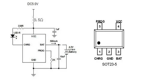

Есть такой контроллер заряда аккумуляторов LTH7R, мелкая букашка, которая ставится в фонариках, зубных щетках и прочих небольших устройствах, которые работают от аккумуляторов.
https://upforme.ru/uploads/001b/4f/36/27/730653.jpg
Понадобился такой контроллер и тут выяснилось, что у китайцев их нет, а в чип-дипе их продают кучками по 50 штук. Да еще и ехать за ними надо в магазин. Стал искать аналоги, а с аналогами та же фигня. У китайцев дорого или вообще нет, а в чип-дипе дешево (3 – 7 руб/шт), но продают по 50-100 штук. Ну, явный перебор покупать полсотни микросхем, если нужна 1-2 штуки.
В общем, хотел узнать, если кто-то использовал подобные контроллеры для зарядки аккумуляторов, то какие именно? Что посоветуете? Нужен именно маленький и простой контроллер для зарядки аккумулятора.

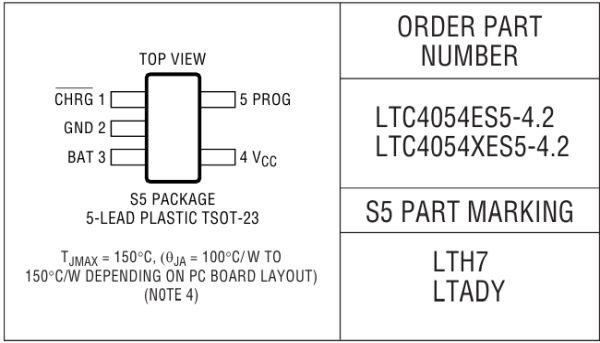

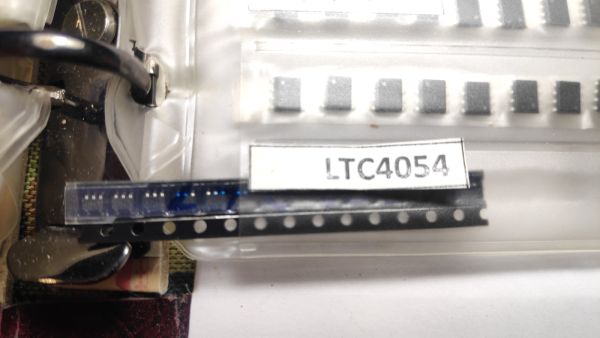

Я до того, как появились TP4056 использовал LTC4054, такая-же мелкая букашка, и, судя по даташиту, полный аналог LTH7R. Покупал на али, тоже в ленте по 50 шт, некоторое кол-во использовал, кое-что раздал, еще штук 15 осталось...
https://upforme.ru/uploads/001b/4f/36/43/t734664.jpg
И да, стоят копейки. Кстати, как я понял, LTH7 это просто SMD-шное обозначение LTC4054 ))), см, напр. здесь 20 шт. за доллар, сотня за два  :)

Да, точно, это даже прямо указано в даташите  :)
