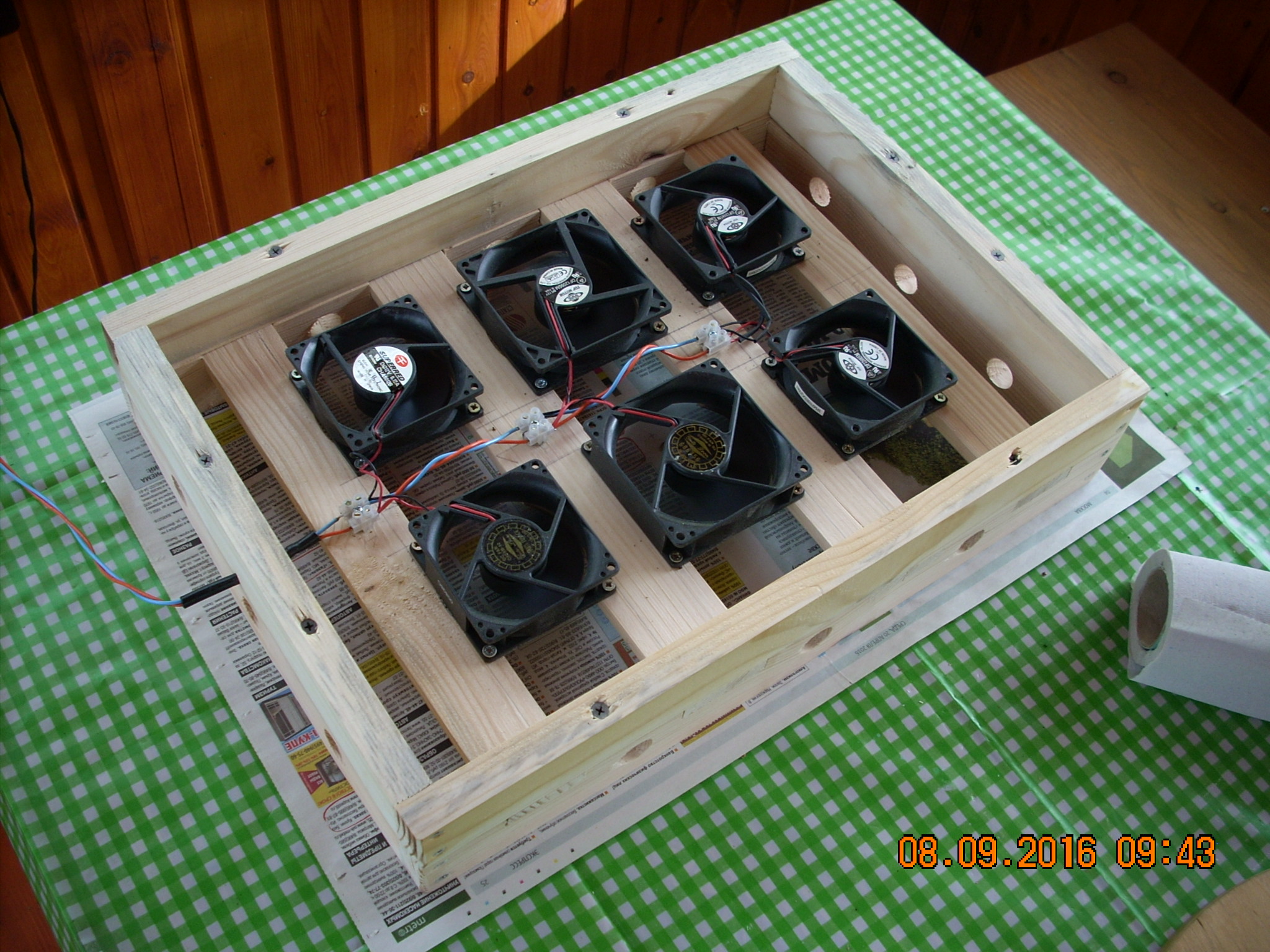

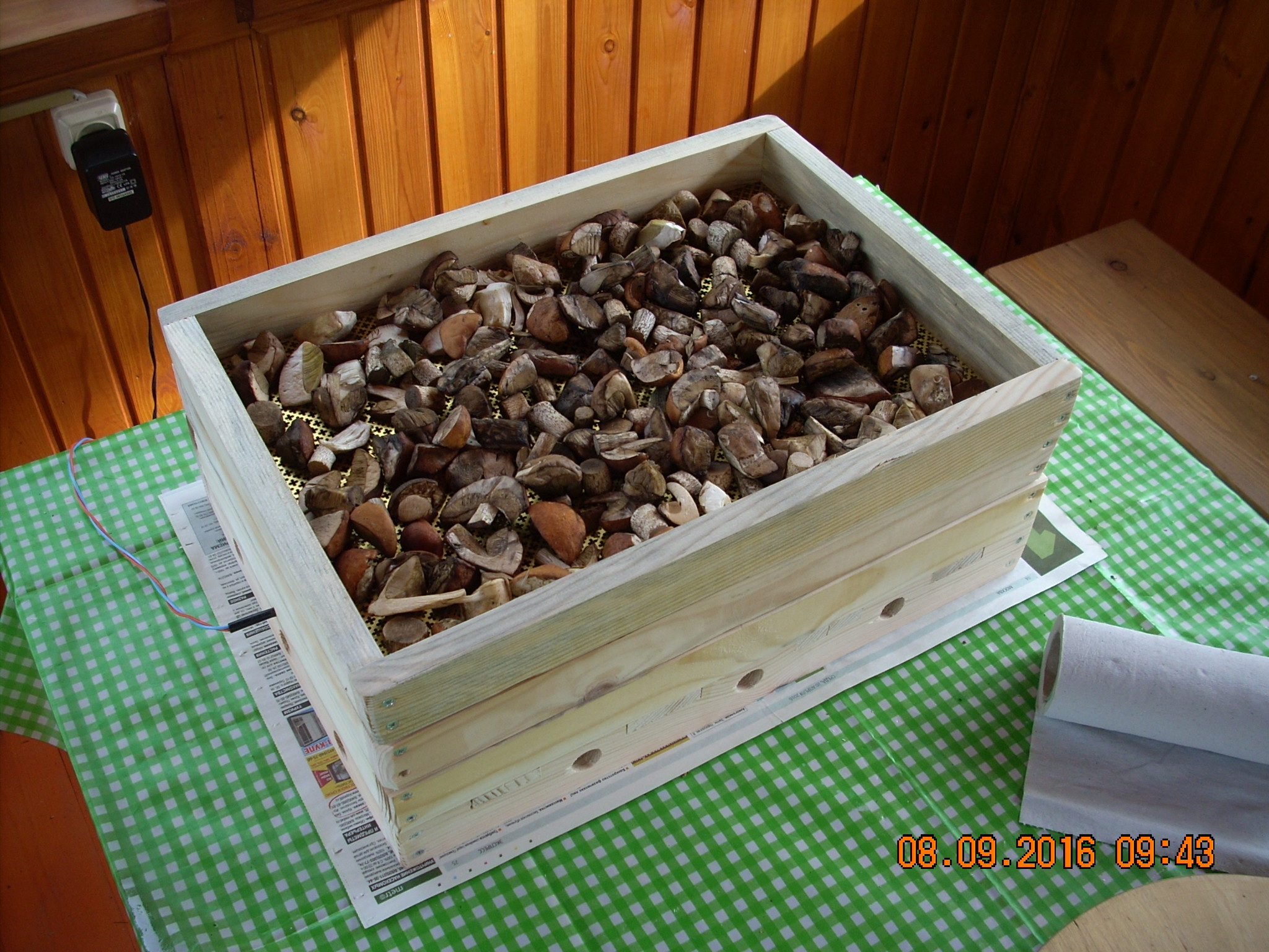

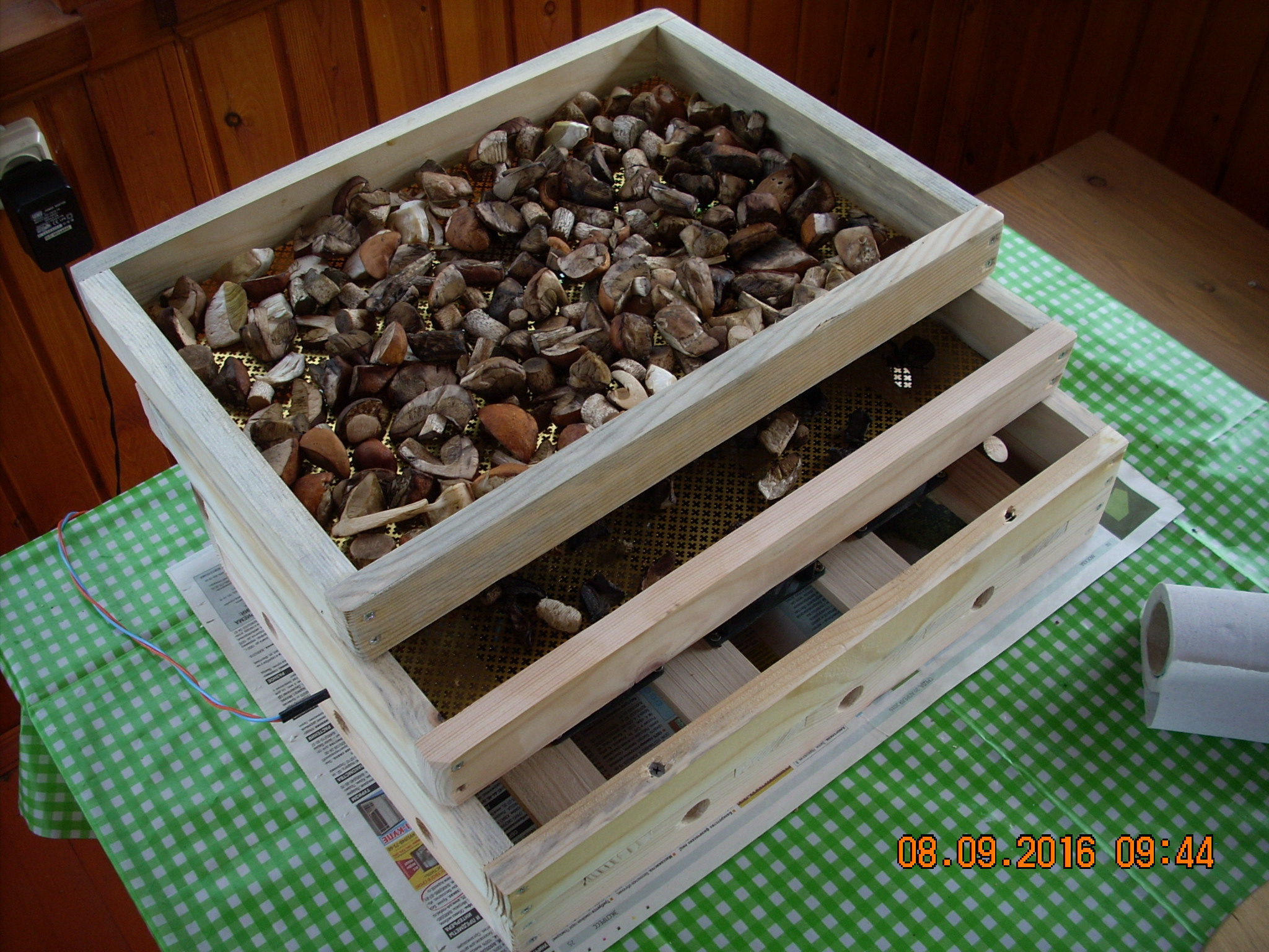

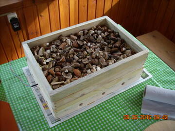

А я себе для этого сделал вот такую приспособу.

Там ещё подогрев есть... сделал позже... на резисторах ПЭВ10... ставлю между кулерами и грибами... полёт нормальный если конечно есть что сушить.

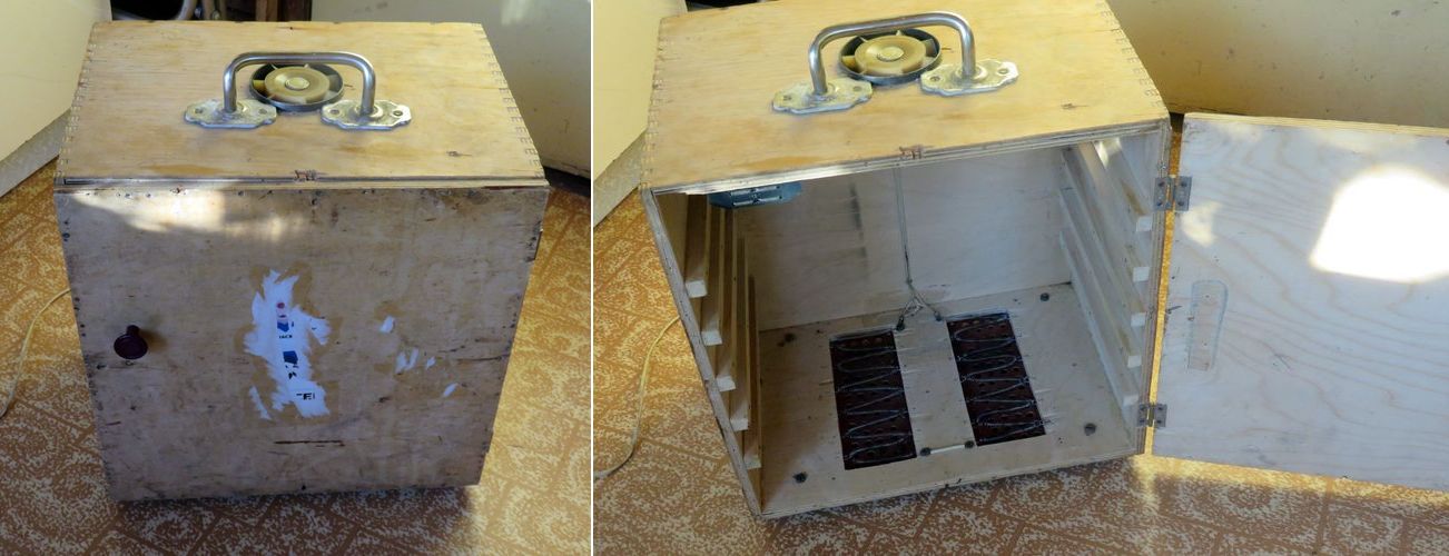

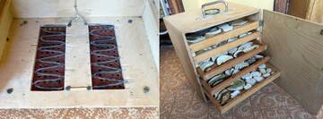

Сегодня в теме "Кто как и чем питается?" зашёл разговор про сушилку для грибов и фруктов. Порывшись в фотографиях нашёл фотки своей, которую сделал около тридцати лет назад, когда ещё работал в МАИ. Дача ещё строилась, но грибы уже надо было не только есть, но и впрок заготавливать. Так и появилась эта поделка. В качестве корпуса использовал добротный фанерный ящик от магнетрона, в котором при покупке он был подвешен на сильных пружинах (умели в СССР всё делать добротно). Магнетрон ушёл в стенд для лабораторной работы, а ящик я на свалку выносить не стал и использовал в своих корыстных целях. Размер, по памяти, примерно 50 х 40 х 30 см. Конструкцию смотрите по фотографиям.
https://upforme.ru/uploads/001b/4f/36/5/t996370.jpg https://upforme.ru/uploads/001b/4f/36/5/t684493.jpg
По размеру ящика сделал пять лотков с решёточным дном из тонких деревянных реек. Подогрев идёт от электроплиточных спиралей - две спирали последовательно. На фото видно, что они крепятся гвоздиками прямо к фанерному дну! Нет, не опасно. Ежегодная эксплуатация за все прошедшее время тому доказательство. Сушим не только грибы, но и яблоки. Грибы высыхают за сутки, а яблоки конечно дольше (не менее двух суток).
И напоследок совет. Воздух из камеры надо вытягивать, а не подавать в неё подогретый. В разреженной атмосфере сушка идет быстрее.
Уважаемый ВиНи! Мне стало любопытно, из какого материала сделана нижняя "защита" с отверстиями?
Листовой обычный текстолит толщиной 1 мм. Но, как видите, за десятки лет никаких следов перегрева. Потому, что входящий снизу воздух достаточно хорошо охлаждает спирали. Но если включить сушилку с открытой дверцей, то становится видно свечение спиралей. Конечно такое недопустимо. При закрытой дверце рука над вентилятором ощущает тёплый воздух.
Срочно поставить защитный концевичок на дверцу. ТБ не дураки писали. Мало ли... :)
Так и предполагал, но как-то не верилось , что за много лет ничего с ним не случилось. Чисто подсознательно...
А ПЭВы разве не "керамические" нагреватели? Да ещё остеклованные)
Дык и я ж про то пытаюсь толковать.
