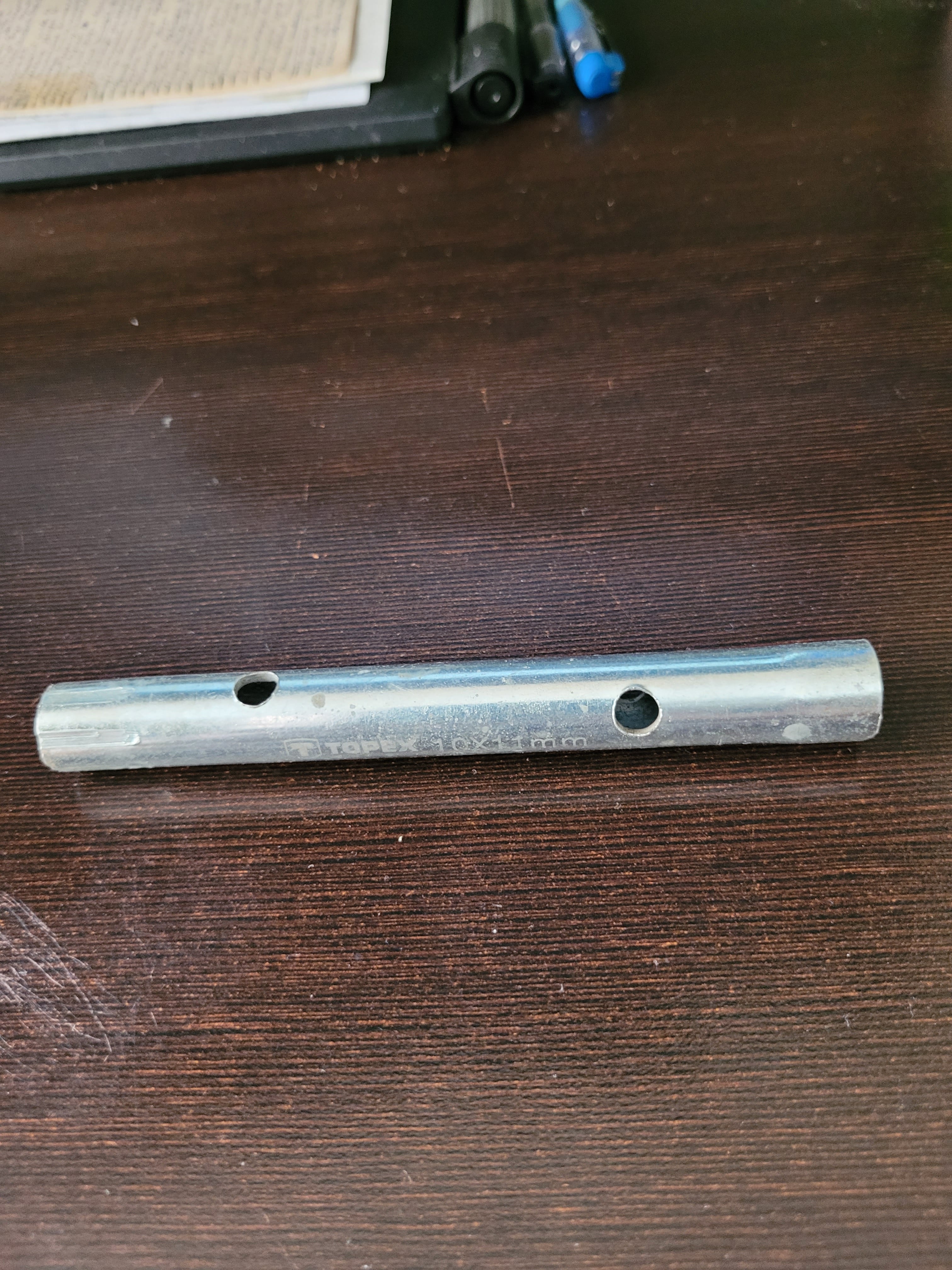

Просто вставляешь, даже на ощупь, на место и крутишь... Пластмасса-же довольно жесткая, вряд-ли провернется. В любом случае, протестирую, станет понятно...
Поделиться632025-02-18 13:48:18
Приходилось и сгибаться в три погибели, и гайка обычно находится в труднодоступном месте так, что никаким ключем или другим инструментом туда не подлезешь.
Вот и меня в очередной процесс замены крана достал этот процесс. Пошёл в магазин с сантехникой и мне предложили такой вариант.
Дёшево и сердито. С тех пор забот не знаю. У "ключа" торцы под разного размера гайки.

У моего еще и прорезь по всей длине, позволяющая закручивать разболтавшиеся с течением времени краны не отсоединяя подводящие шланги. Прорезь, конечно, влияет на жесткость, но это не страшно, мощи хватает
Поделиться652025-02-18 14:22:19
Вот такими ключами все и закручивают. А некоторые хитрожопые еще и трубку эту удлиняют, чтобы мойка не мешала закручивать и меньше корячиться. Ну а самые хитрожопые вызывают сантехников.

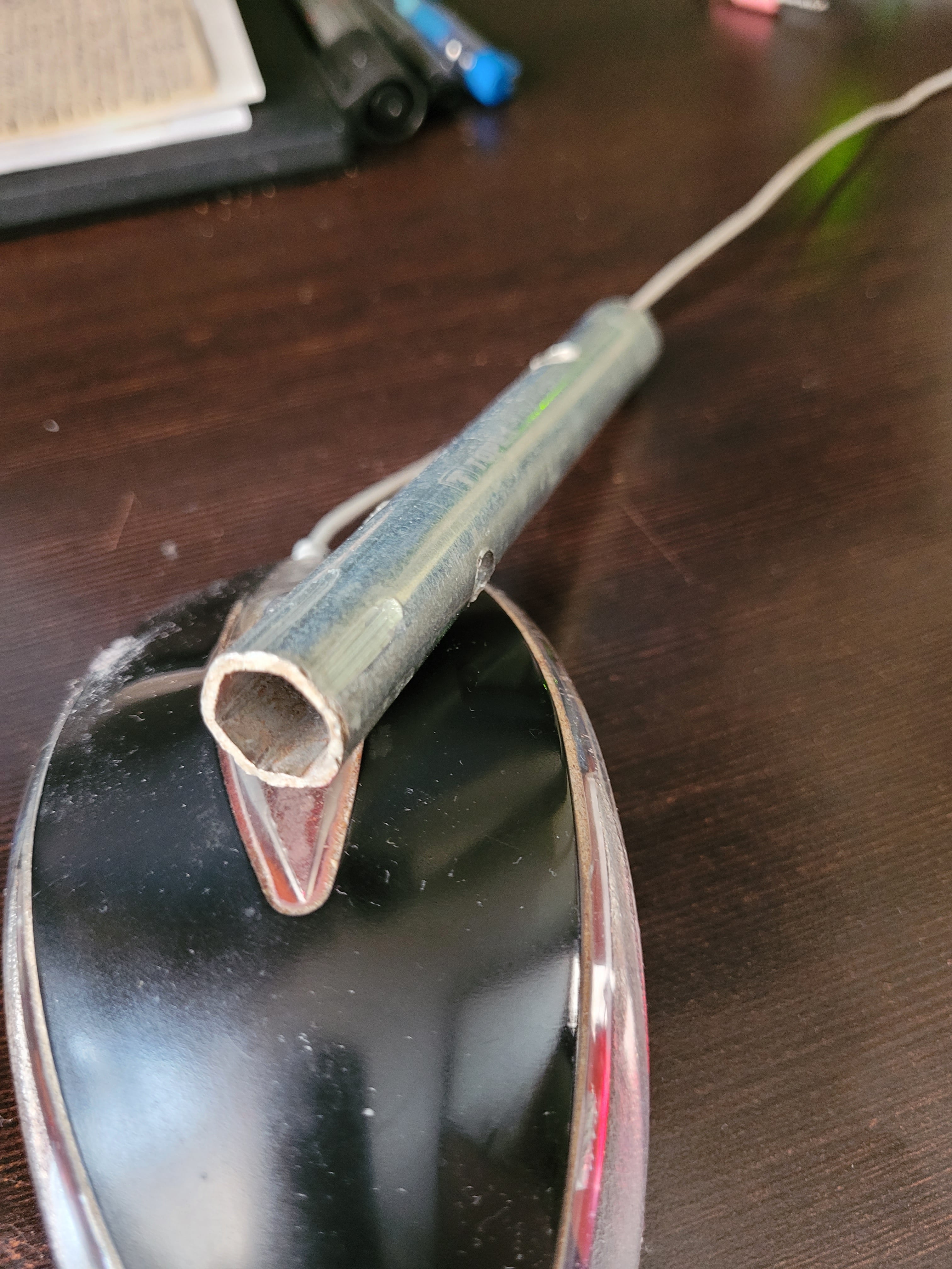

Недолго думая заказал и сегодня получил. В деле пока не тестировал, но, думаю, все будет в порядке, с виду ничего так инструмент
https://upforme.ru/uploads/001b/4f/36/43/t657815.jpg
Материться начнёте завтра.

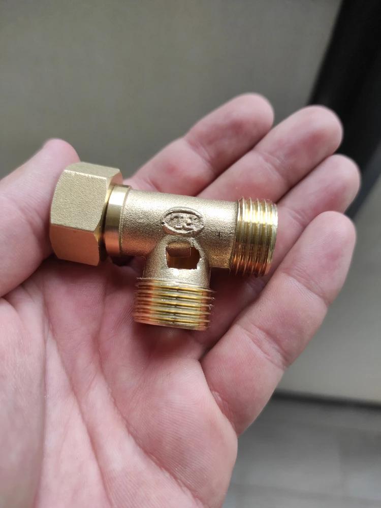

Вопросы для ПВГ и остальных знатоков сантехники.На "том" форуме была огромная тема же ..
Всю жизнь наплевательски относился к сантехнике. О чем теперь очень жалею.
Надоели отключения горячей воды, хотел поставить нагреватель.
НО его оказалось некуда подключать! У нас же советская сантехника, где никаких дополнительных выводов не предусмотрено..
Соответственно, надо - 2 тройника, и 2 шаровых крана, для начала. Но и на "том" форуме, рассказы о шаровых кранах были крайне неприятные, да и собственный опыт с ними на участке не очень - редко жили дольше 1-2 года. Ну на участке это простительно, если течет, а в кв. все же этаж 5.
Качество везде "голимый Китай" же того что продается в интернете и пишут..
Может кто какие марки надежные и названия посоветует, или даром даст ..
Какой тройник лучше ? с накидной гайкой и прокладкой или полностью резьбовой и самому уплотнять ?
То же самое вопрос и про краны .
Вывод "с американкой" или нет , или обычный штуцер .
Сейчас вот такой вот подвод к унитазу , нижний ..
Видел ставят и накидные и резьбовые, что лучше непонятно. Вывод бачка пластиковый, шланг холодной воды гибкий . т.е тройники все г-ш-ш (В-Н-Н), все 1/2 выводы.
Только в моем случае еще и кран между тройником и выводом на нагреватель должен быть.
Ко всему этому повышенные требования, т.к в отличие от того что на нагревателе, оно будет под давлением 12 месяцев из 12 , а те что на нагревателе 1 из 12 .
С горячей же водой, единственное место где ее можно подать в систему с нагревателя - это вот вывод к кухонной мойке, от советткой центральной трубы отвод на сварке с резьбой 1\2 Внешяя , на конце .Сейчас на нее накручена гибка подводка к смесителю.
Опять же что лучше , тройник с накидной гайкой или полностью резьбовой сюда..

Можно, и даже обращал на них внимание. но у них у всех выход 3/4, а мне надо 1/2, с таким не нашел ..
да и как его надежность ? хлипковат на вид.

Ну так подвод к бачку и есть 3/4. У меня подобный кран стоит лет 25, при каждой стирке откр./закр.
Если нужно перейти на 1/2, всегда можно использовать переходник для трубы 3/4" x 1/2".

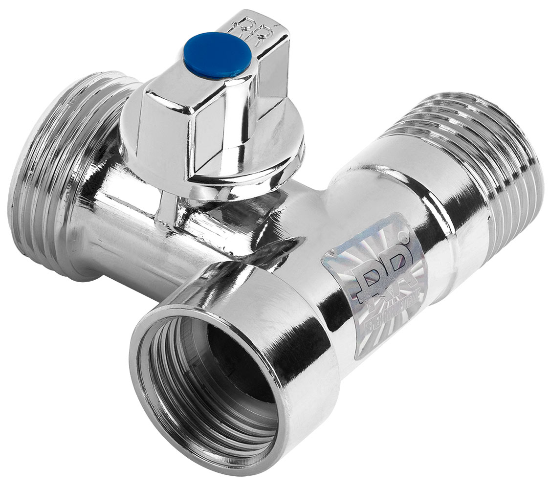

можно поставить такой кран, используется для подключения стиральных машин.
Не советую с такой ручкой. В случае со стиральной машиной он будет постоянно "разрабатываться". Если же про него забыть, прикиснет так, что эта пластмасска-ручка разломается, придётся ключиком потом работать. И то, если удастся сдвинуть. В Полесске приезжал к маме раз в год. Она, естественно, к кранам не прикасалась. Делюсь горьким опытом.

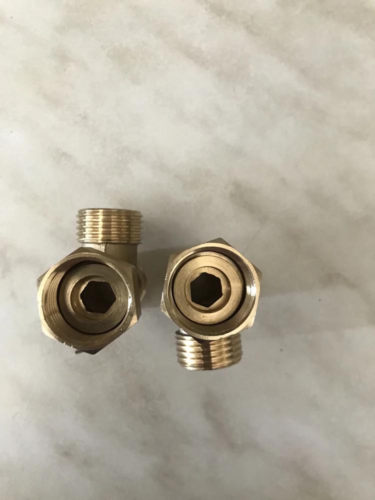

https://upforme.ru/uploads/001b/4f/36/41/t529341.jpg
https://upforme.ru/uploads/001b/4f/36/41/t83388.jpg
У этого тройника специально в нутри шестигранник, за который и надо крутить. Корпус настолько тонкий и хлипкий, что при попытке крутить ключом продавливается как на фото.
