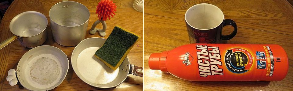

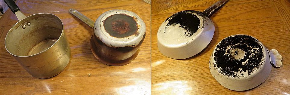

Вчера жена попросила меня почистить страшную, с её точки зрения, алюминиевую посуду. Кастрюльки 0,5 л и 1 л были ещё более-менее ничего, а вот сковородки вековой давности, доставшиеся от её мамы или даже от бабушек, были покрыты очень толстым слоем нагара. Я не подумал сфотографировать сковородки в исходном состоянии и об имевшихся отложения можно судить только по первой панораме, где их дно показано уже после процесса очистки.
https://upforme.ru/uploads/001b/4f/36/5/388458.jpg
Для очистки решил попробовать промывку в горячем щелочном растворе. В качестве щёлочи использовал раствор для очистки канализационных труб. Кастрюльки и сковородки уложил вместе в нержавеющую кастрюлю 4 л. Поскольку в бутылке для канализационных труб оставалось только около 0,5 л, то для полного заполнения большой кастрюли пришлось разбавить щёлочь водой в соотношении примерно 1:7. Не больно-то ядрёный раствор получился, но подогрев своё дело сделал  :idea:.
https://upforme.ru/uploads/001b/4f/36/5/275087.jpg
После сорокаминутной обработки в горячем (около 80 С) щелочном растворе, пока я ходил в магазин, раствор сильно почернел и вспенился. Осталось вынуть утварь и продраить  её жёсткой щёткой и далее мочалкой. Результат оказался вполне удовлетворительный, что видно из второй панорамы. Там же для примера показана керамическая кружка, которая изначально была тоже чёрная от длительного употребления из неё кофе. Под конец я сделал щелочное омовение и небольшим обливным кастрюлькам, бывшим тоже в неприглядном виде. Вот они вернулись в первозданное состояние, как из магазина!
Этот опыт наглядно показал, что щелочная очистка хорошо работает, а вот качество последующей жарки в алюминиевых сковородках после этой процедуры ещё предстоит проверить

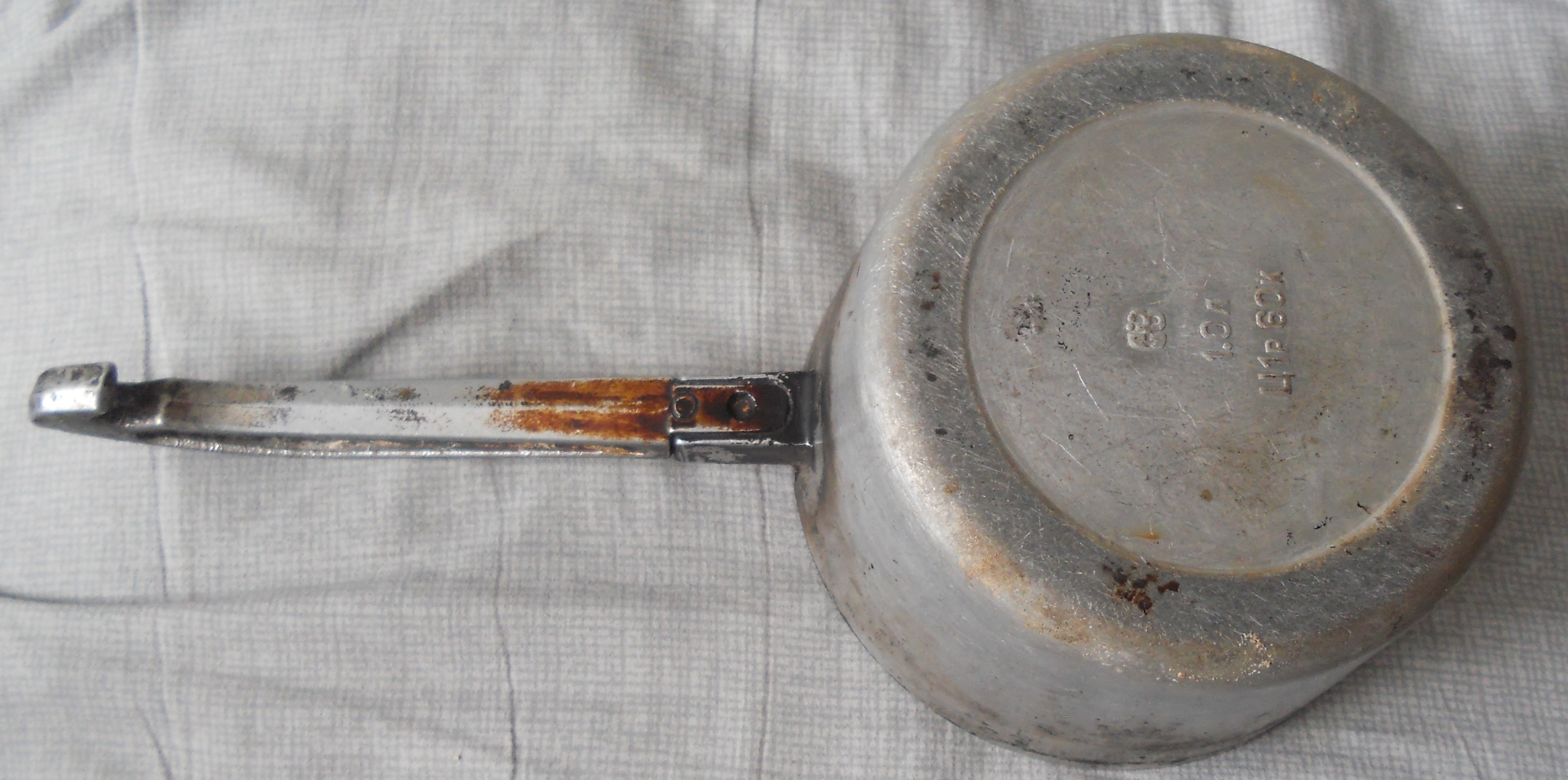

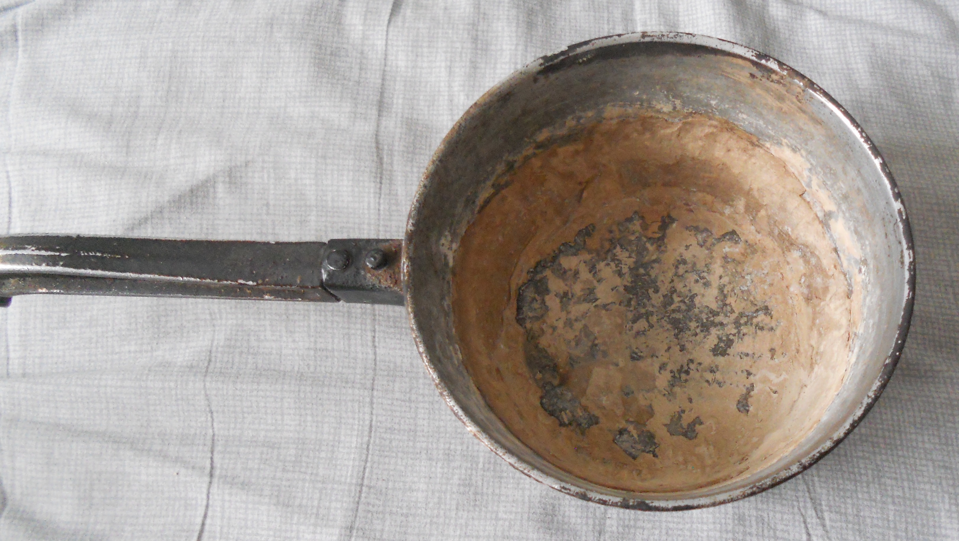

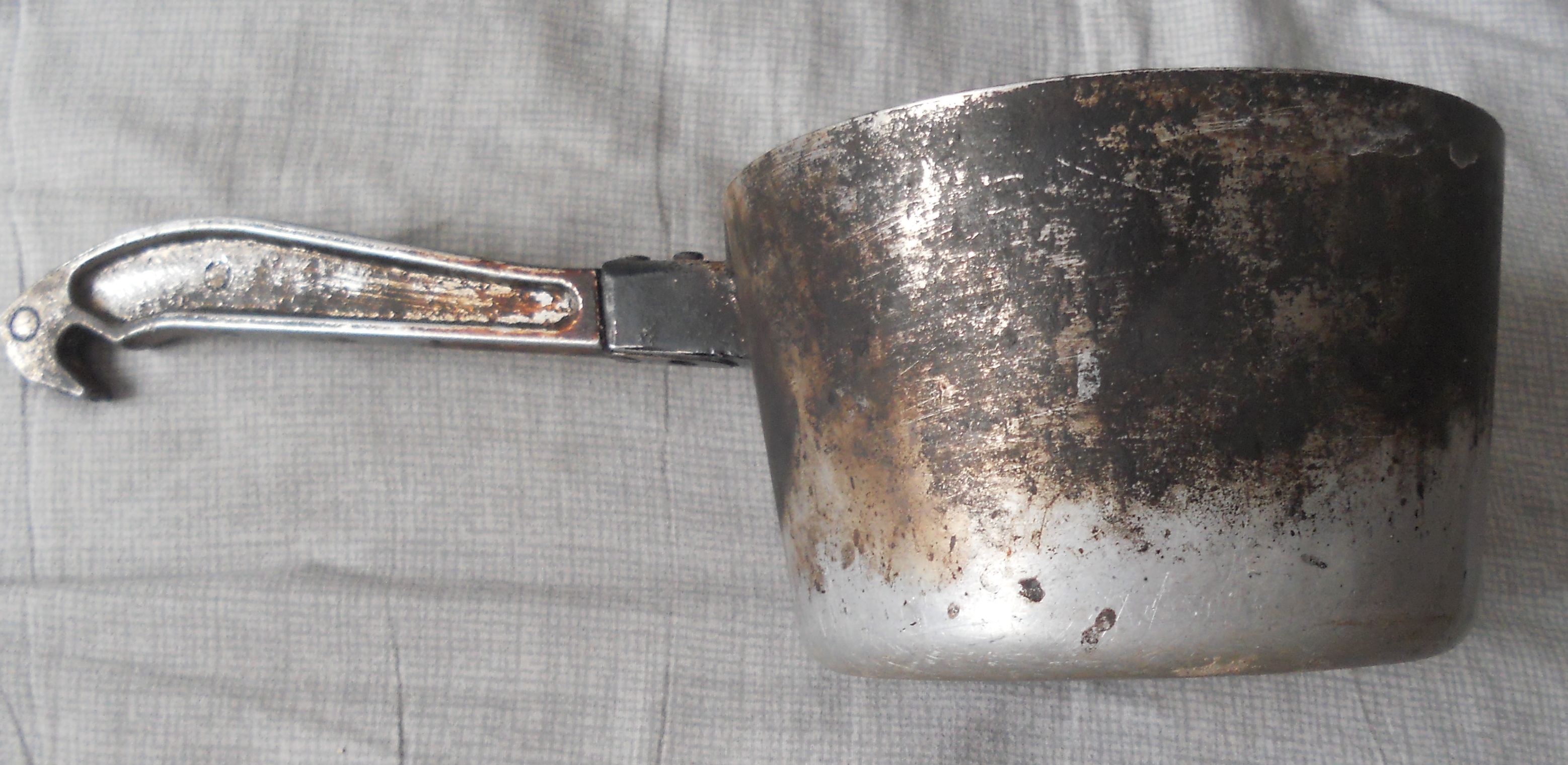

Имеется   такой  вот  ужасный   ковш  как  у  ВиНи .
Тут  и нагар ,  и накипь  и ржавчина. Ничего не  берет,  из  "обычных"    гражданских   способов.

Нет,  при отдаче   он был   в  более  потребном  состоянии.  А это -  всецело результат  воды AZUS6
В  области вода очень плохая , жесткая. А  все  оборудование   водяное  еще Сталина  помнит .
Там наверно сплав леминия с золотом...
что это за  сплав,  если честно - загадка .
Леминий,  но алюминий  мягкий  и тонкий ,  а этот  толстенный и  самое главное -  по твердости сопоставим  с чугуном,  но при этом  не  имеет его хрупкости. По  нему  можно бить  молотком и зубилом, без  малейших  вмятин ,  а звенит  он  при этом  так  что уши закладывает. Собственно накипь на фото - это еще после  отбития,  так  то  были  куски толщиной   с палец .

Есть ,  по кр мере были  раньше  (последний раз  видел  в начале  2000х -рабочие  "очищали"  перила  моста   от  старой краски перед  покраской ,  время   тогда было еще  бедное   и болгалки и электроинструмент  были  еще   совсем не  так   как  сейчас   распространены) ручные  стальные    щетки . По  идее   такой   было  б хорошо  попробовать ,  грязь не будет  лететь в стороны , да и подлезть  можно   везде .
Еще  у   меня  есть  "парочиститель  MoP  H20" ,  вещь   совершенно   бесполезная по   прямому   назначению , НО  -  в комплекте  насадок    есть  2  щеточки - нейлоновая   и стальная ,  вот   можно  еще   попробовать и ей .  Сам  по себе   слой   этого   нагара водонепроницаем  и вода и  бытовая  (а не  промышленная)  химия  его  никак  не берут ,  а так    в теории  -щетка  будет  его царапать  все глубже   и глубже ,  и одновременно   в  микротрещины будет  бить паром  (а  пар   там реально   высокотемпературный ,  почти сухой ..) -  опять же  в теории   он должен  начать   отваливаться .  Как   будет на практике  -ХЗ .  Кроме  того  учитывая  размеры  этой   щетки -  с 5  копеечную  монету  -   процесс будет как  было сказано   на прошлом    форуме  -  "как  зубной  щеткой   потолок   белить."
Eugene.A19.10.2013, 13:22 .
У нас в городе выпускали пылесос "Тайфун". Он, да, в железном корпусе, можно и в окно кидать. Но вот пылесосить - увольте. В 90-е я постоянно ходил по домам чинить телевизоры - ну вы представляете, на зарплату прожить было трудно. Как вы думаете, какие пылесосы мне предлагали пропылесосить телек? Естественно, у всех были Тайфуны. Но им пылесосить телевизор - это как зубной щёткой потолок белить. Надо комья слежавшейся пыли отколупать и засунуть ему в хайло, сам он с этим справится не способен. Потом я уже стал просто отказываться от этой услуги. А ведь в последних моделях у него было 800 Вт. Куда он их девал - загадка. Я видел в работе проверочный стенд для его движков. Что меня поразило - под нагрузкой ток совсем ненамного превышает ток холостого хода. Видел, как и корпуса штампуют, и покрасочную, и намотку движков. Пытались роботизированный манипулятор приладить к покраске - ничего не вышло, слишком тупой агрегат. Краска либо потёками, либо непрокрас. Так и трудились тётеньки с пистолетами, замотанные по самые глаза. А надо сказать, краска жутко ядовита - содержит, например, толуол.
Итого  опыт  получился  не  удачный,  провалилась  идея. Да ,  щетка  скребет  нагар ,  и бьет  по нему  паром. Только ему  от этого даже не  0.1 ,  а 0.01     в лучшем случае. Бесперспективно,  отбросил эту идею .
