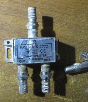

Имеет место быть вот такой сплиттер:
https://upforme.ru/uploads/001b/4f/36/11/t665621.jpg
Если один из выходов временно не нужен - оставить его висеть в воздухе или поставить заглушку 75 Ом?

По теории надо бы ставить заглушку, типа, для симметрии. Это конечно, было бы принципиально при работе с большими мощностями, но в обычной телевизионной сети, судя по опыту, на практике это и не заметить без приборов. Так что смело оставляйте его "висеть".
