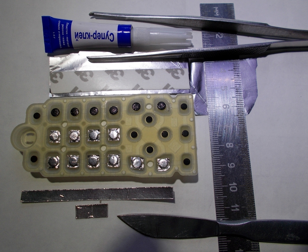

А вот так я отремонтировал две трубки лет уже 6 назад, до сих пор без проблем.
https://upforme.ru/uploads/001b/4f/36/22/t888674.jpg

Возможно. Я уж лет пятнадцать спиртом не пользуюсь после нескольких безнадёжно потерянных пультов. Не рискую. Конечно, я и те "восстановил", наклеивая кусочки фольги от шоколада на пятачки... Но убог такой ремонт.
Моя практика показала обратное. Просто есть нюансы. :idea:
