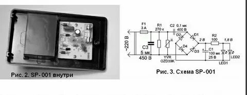

На этом   принципе был  основан  китайский  "прибор  экономии  энергии -развод   для  лохов  "
https://instrument.guru/elektrichestvo/ … ravda.html
схема   которого   выглядит   весьма знакомо   ...https://upforme.ru/uploads/001b/4f/36/41/t665442.jpg
Мне  как  то отдали  такой . Из  бесполезной   по  сути  вещи  я   сделал  2   полезных. Плата -  готовый  БП  для  питания  часов  от сети со  всем знакомой  схемой .  А  конденсатор  - вместо электроники   сгоревшей   светодиодной   лампы   (выпрямитель там  уже  есть в самой  лампе .. )  ...
