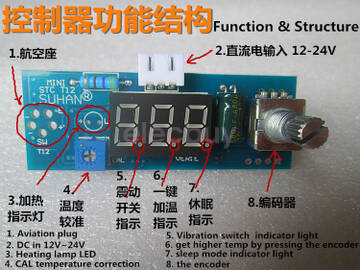

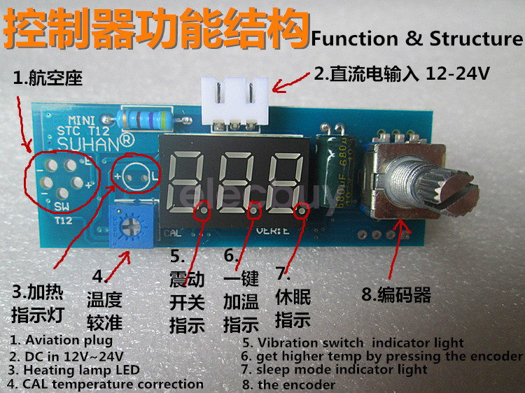

все куплено было на алике и собрано, как некий проект. и лежало, пока не понадобилось.
и сразу я заметил что я не могу понизить температуру жала. то есть показания 200 градусов, это минимум, но жало уже перегрето.
крутилка на плате - не помогает вообще. различные пункты пресеты, согласно инструкции, на русском мануала я не нашел, - бесполезны.
https://upforme.ru/uploads/001b/4f/36/33/t482017.jpg
https://upforme.ru/uploads/001b/4f/36/33/t325533.jpg

ну не совсем. в раздумьях сейчас... разводилово какое-то... порыскал гуглом - термопара в жале как бы последовательно включена с нагревателем.
что мне не очень понятно, но так сделано и это стандарт для этой станции. я так думаю чинайцы скопировали с япона мамы, но суть не увидели.
Три набора в работе, держак паял сам, первому набору уже лет 5 минимум, нормально работают.

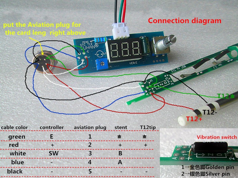

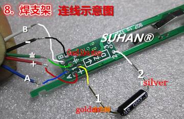

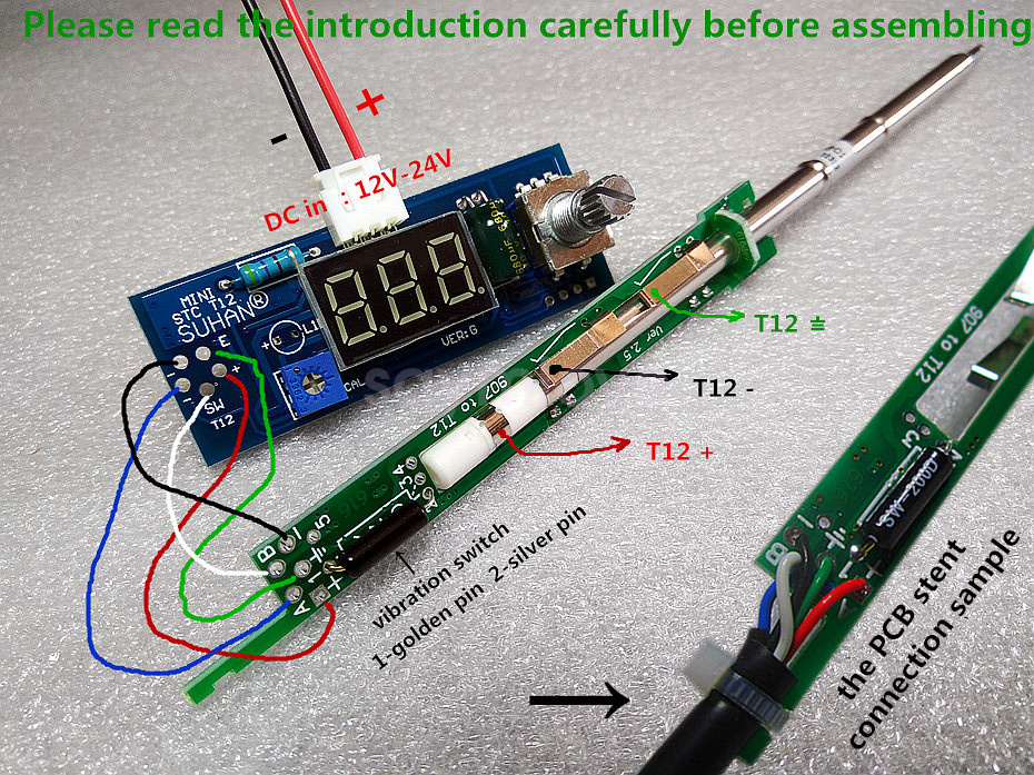

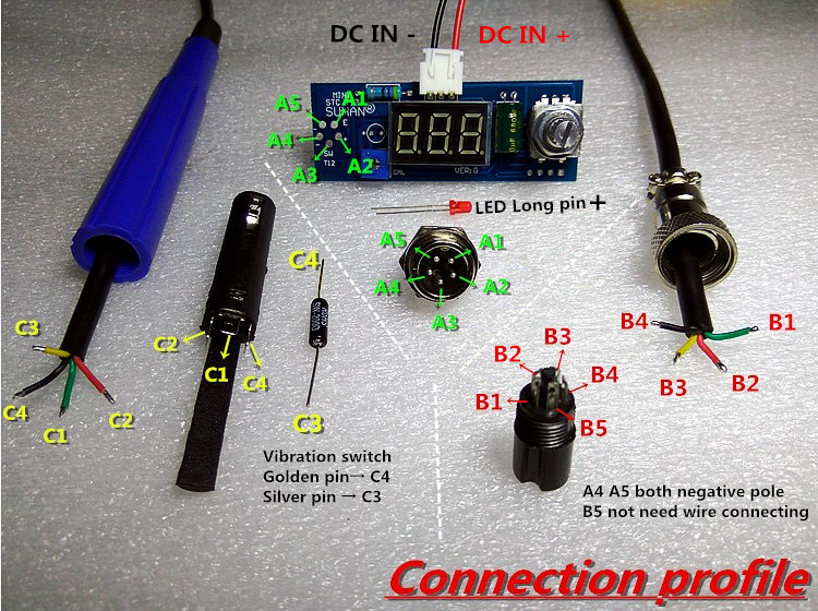

набором покупал. DIY. ручку нужно собрать. припаять все провода кабеля к плате - она с пружинящими контактами. припаять сокет на кабель.
плата станции продается готовой, но нужно на нее запаять сокет. причем так - приложить плату к лицевой панели и припаять. иначе никак не получится.
набор шел без блока питания, покупал его отдельно. они там на али так и продаются с сопровод текстом что для Т12.
думал что получится слету... фиг-вам.
жало шло в комплекте только одно - тип KU, плоская отвертка, косая.
подкупило то что к нему много продается разных типов жал, хотел для СМД использовать.
большой плюс - мгновенный разогрев. за секунды.
https://upforme.ru/uploads/001b/4f/36/33/t453766.jpg
https://upforme.ru/uploads/001b/4f/36/33/t560484.jpg
https://upforme.ru/uploads/001b/4f/36/33/t765610.jpg
https://upforme.ru/uploads/001b/4f/36/33/t136633.jpg

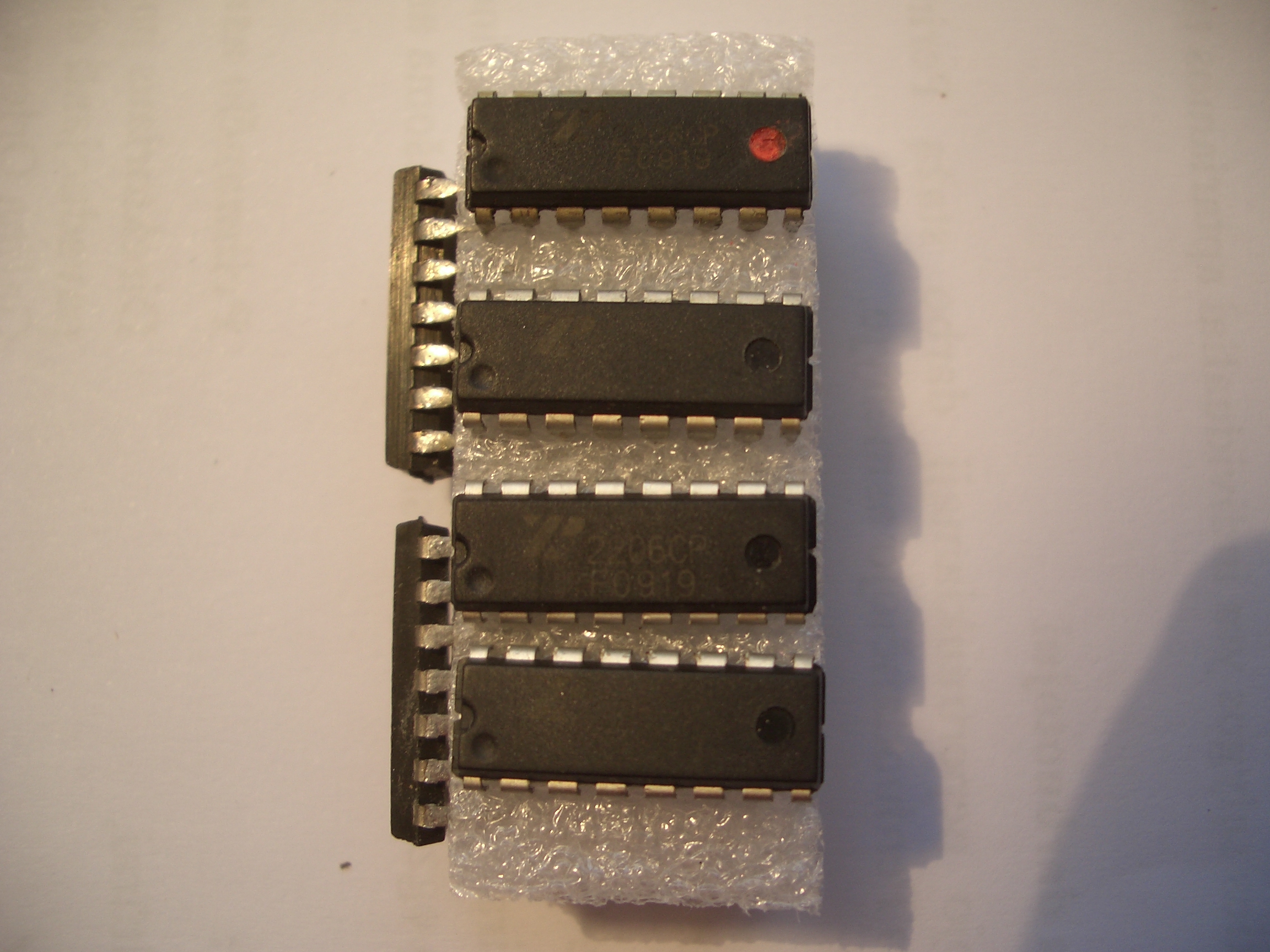

да, viczai, тот случай... я уже неоднократно попадался на их фейки, так научен. особенно потрясный опыт был с покупкой набора генератора на XR2206.
плата просто ничего не выдавала. тогда я купил набор у другого продавца. плата заработала сразу. и вот тогда я понял что меня нахлобучили с первым набором.
стал покупать микруху - купил их ПЯТЬ -! все это растягивалось на месяцы... но мне некуда торопиться...  стал писать продавцам заранее чтобы не присылали фейк, я четко буду проверять в плате, но чинайцы упорно ложили дерьмо.
и вот наконец я получил рабочий чип... поэтому отзывы нужно читать -! там будут отзывы людей которые предупреждают. причем смотреть на серии - масса фейка продается под одной серией.
https://upforme.ru/uploads/001b/4f/36/33/t383854.jpg
В случае с XR2206 мне круто повезло. И набор стартовый заработал сразу без танцев, и в дальнейшем далее купленные пять штук микросхем, все заработали, как надо.

Кто много паяет, и не хочет разоряться на индукционный паяльник (ну это типа вершина к которой желательно стремиться), паяльник Т12 - это очень полезная вещь. Настоятельно советую разберитесь до конца! Не пожалеете, когда привыкнете. Это из личного опыта.
Датчик с шариком в ручке нужно правильным боком запаять, когда паяльник в держателе он наклонён жалом вниз вот шарик должен замыкать контакты.
У меня примерно под 20 разных жал, точней говоря это не жало, а картридж, т.е. нагреватель+термопара. Быстро греется, секунд 8...10 из полностью холодного. Точно держит температуру. Вот калибровки заводские могут врать, потом проверьте показания чем-то, т.е. суём жало в припой и чем-то меряем температуру этого же припоя. В меню один из пунктов есть, где меняется калибровочный коэффициент по температуре.
Еще момент - паяльник полностью раскроется если запитать его от БП , который на 24 В (у меня даже 27) , и чтоб он не напрягаясь давал 3 Ампера (у меня даёт 6) . Дело в том, что при разогреве из холодного состояния он кушает под 3 А, при лужении больших полигонов тоже тройку берёт, это проверял спецом. Еще момент, имею привычку не очень хорошую )) , паять иногда при поданном в схему питании, ну там подбор резистора и т.д. , вот для таких случаев импульсный БП НЕ(!) желателен, потом один из Т12 питаю через ТН-61.  (Можно и импульсный БП, но тогда нужен разделительный тр-р 1:1 отвязаться от розетки 220В.)
Еще момент - везде пишут что жало можно не выключая менять, Х.З. мож это только мне не повезло - менял не выключая - сжёг контроллер , точней транзистор , мосфет с Р-каналом, поменял, теперь выключаю при смене жала. )
Отредактировано prusony (2023-04-17 10:17:13)
Так, однако, в руках он - тоже жалом вниз?
А когда его берём в руку из держака, шарик разрывает контакт и это будет сигналом "просыпаться."  Иногда долго паяю, он в руках начинает "спать" , потому коротко дёрну его и дальше....
Примерный алгоритм - разогрелся до рабочей Т, держит Т , если в держак покласть - через время перейдёт в дежурку - держит 200 градусов, если от шарика и дальше нет сигнала вообще прекратит греть жало, после этого уже колоти не колоти паяльником - не проснётся, и нужно на энкодер нажать.   Все эти времена из менюхи можно менять.
Отредактировано prusony (2023-04-17 22:11:25)
Так для того и микроконтроллер, чтобы паяльник работал по определённому алгоритму, а не так, чтобы датчик положения/встряски давал тебе разрешение на работу только в определённых положениях паяльника. ;)

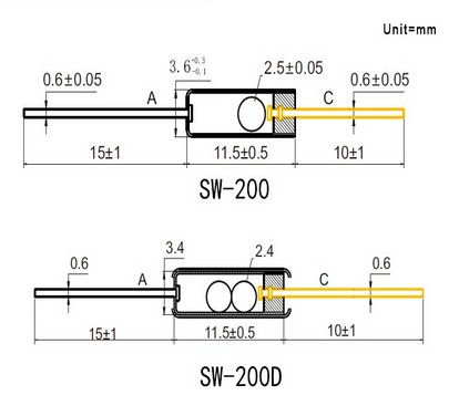

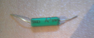

здесь фото свича в разрезе https://www.davidpilling.com/wiki/index.php/SolderT12
Какой-то малоинформативный разрез. Есть еще свичи, которые именно "датчик вибрации", а не наклона. У них внутри стержень по оси, от которого вывод, и длинная пружинка с утяжелением на одном конце, закрепленная с другого конца - прои вибрации она качается и коротит на центральный стержень. У этих выводы оба на одну сторону. И по ссылке вроде на именно такой напоминает.
Здесь точно очень неудачно подобран цвет ссылок. Я раньше уже давал ссылку, но она цветом от окружающего текста практически не отличается, и не видна. Вот видимая ссылка:
https://shamrin.ru/sw-200d-datchik-nakl … -rabotaet/
Сразу видно, что SW-200D в T12 именно датчик наклона.
P.S. Правда, таким "авторам" руки надо по локоть обрубать за то, что очень часто мОм путают с Мом.  :mad:
Отредактировано angren68 (2023-04-18 14:34:44)
Я как-то мимоходом заказал десяток мини датчиков за копейки, как здесь, только сами датчики. https://ali.onl/2abP
Наборчик тоже брал, всё давно собрано, опробовано, но бесит "несвоевременное" отключение. Есть ещё пара разных ручек для Т-12, сейчас жду платку аналоговую, как на ТОМ форуме разбиралась. Вот для 900-го самопальная станция хоть предупреждает, что скоро отлючится... :)
Отредактировано FDoich (2023-04-18 16:12:39)
Интересно, что этот "200" существует в двух модификациях - двух- и одношариковый.
https://upforme.ru/uploads/001b/4f/36/11/t317741.jpg
Оба чувствительны к наклону (переворачиванию), но двухшариковый в положении "золотым выводом вниз" чувствителен ещё и к вибрации вдоль оси (шарики могут подпрыгивать), а одношариковый - как вдоль, так и поперек оси (шарик может как подпрыгивать, так и кататься от стенки-к-стенке).
SW200D априори не может быть "одношариковым" - буковка "D" в названии означает "dual". А если в названии нет буковки дополнительной - он одношариковый. ;) А так-то понятно, что два шарика неспроста. Но всё же, по-моему, у двухшарикового просто чувствительность повыше, из-за меньшей инерции шариков, из-за меньшей массы, и они будут реагировать на меньший угол наклона, однозначно. Кстати, в нём эти шарики точно также могут перемещаться не только вдоль, но и поперёк оси. В-остальном разницы однозначно нет. Поскольку контакт чисто механический, без премудростей. Ведь в любом случае идёт замыкание шариком контакта со стенки корпуса (серебряного вывода) на "пятачок" "золотого" вывода.
Отредактировано angren68 (2023-04-18 16:35:41)
https://upforme.ru/uploads/001b/4f/36/2/t717823.png
Он ? SW200D .
Он ? SW200D .
Он, только в зелёной термоусадке.
При двух шариках верхний обеспечивает давление на нижний немного под углом, и обеспечивает прижатие его к стенке (это при строго вертикальном положении корпуса). Хотя, точно такой же эффект можно достигнуть и с одним шариком, если сам контакт сделать сферической формы...
