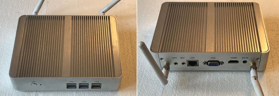

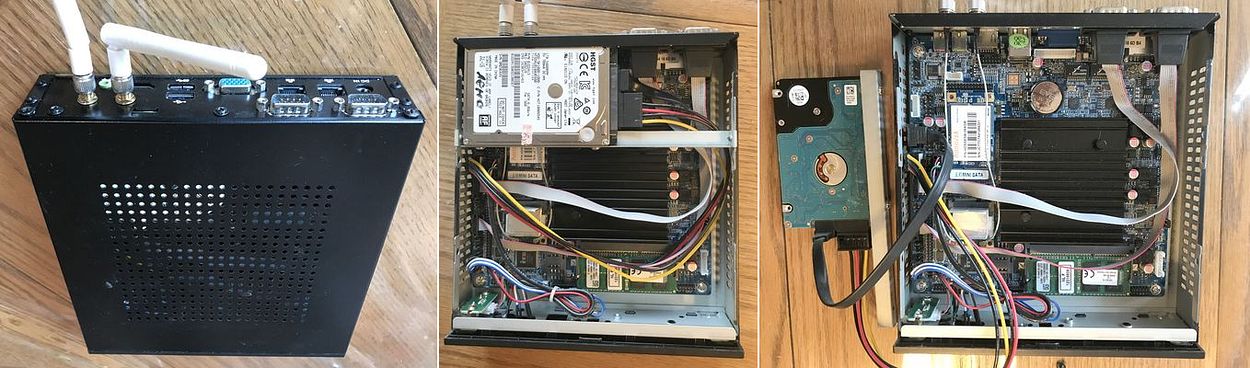

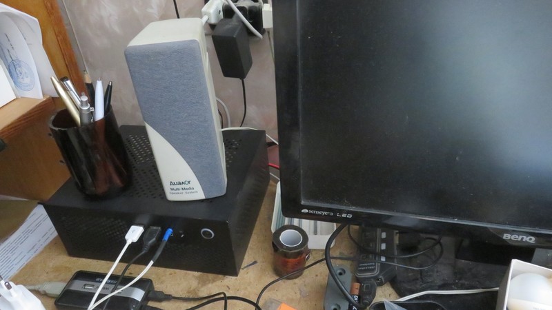

Им оказался вот такой миникомп, работающий и по сей день (более 10 лет) у жены. Стоит вертикально на дальнем углу стола, прижавшись к стенке шкафа, и ни сколько не мешает.
https://upforme.ru/uploads/001b/4f/36/5/565488.jpg

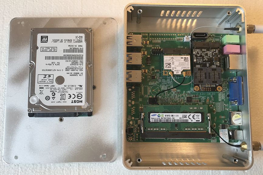

У него сердце (процессор) работает на частоте 1,99 ГГц, ОЗУ на платке DDR3 объёмом 8 ГБ, ОС (Win 7) установлена на внутреннем жёстком SSD-диске mSATA объёмом 64 ГБ. Кроме этого через разъём SATA подключён и внешний HDD-накопитель на 1 ТБ для хранения фотографий и других файлов. Естественно, имеется и двухдиапазонная сетевая карта Wi-Fi с разъёмом Half Mini PCI-E.  На материнской плате есть даже слот для Sim-карты, но я им ни разу не пользовался. Питание от адаптера на 19 В.

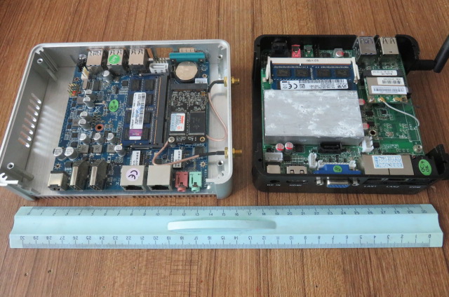

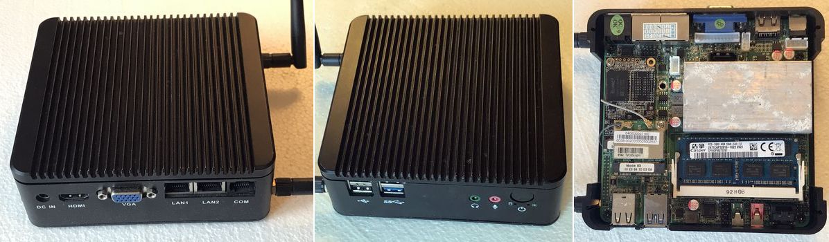

Кроме него использую компьютеры поменьше для дачи:
https://upforme.ru/uploads/001b/4f/36/5/943090.jpg
https://upforme.ru/uploads/001b/4f/36/5/508820.jpg
https://upforme.ru/uploads/001b/4f/36/5/460031.jpg
https://upforme.ru/uploads/001b/4f/36/5/248314.jpg
У них так же интегрированные на материнскую плату процессоры с частотой 1,8 ГГц и тот же набор плат ОЗу, Wi-Fi и дисков памяти. Но, поскольку в них не используются внешние диски памяти (хотя разъёмы для них имеются и место в корпусе предусмотрено), установлены SSD-диски большего объёма. Питание в этих компах от 12 В, что конечно удобнее для дачного варианта. На даче часто происходит отключение электропитания 220 В. А эти компы легко работают от автомобильного аккумулятора, который у меня остался после замены в авто на новый. Сразу возникает вопрос, а чем питать монитор? А я специально купил на Али 2K портативный компьютерный монитор с HDMI, 1080 P с ЖК-дисплеем 13,3 дюйма. Его особенность и достоинство в том, что питается он от USB-разъёма компьютера пятью вольтами! Теперь потеря сети 220 В не страшна.
Чтобы не тратится на адаптеры, сделал самодельный блок питания на 12 В на основе своей любимой IR2153. Высоких требований к источнику не предъявляется, т.к. все опробованные мной мини-ПК отлично работали в интервале питающих напряжений 10,5…13,5 В.

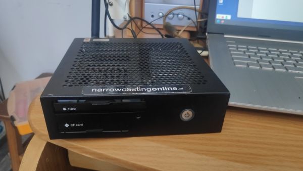

Мини-ПК в чёрных корпусах у меня была пара, и один я подарил Виталию Григорьевичу (ПВГ). Но что-то у него с ним не заладилось. Пока не понятно.
У меня ни то что не заладилось, а прямо чёрная туча налетела... начало ломаться и частично сломалось всё что могло сломаться... причём и дома, и на работе... я имею ввиду компьютерное железо. Сейчас вот только дома что-то малость фурычет. Виктор Николаевич, тот комп сейчас у сына... он оценивает все за и против. Я скоро, а возможно и мы с ним скоро выйдем с Вами на связь.

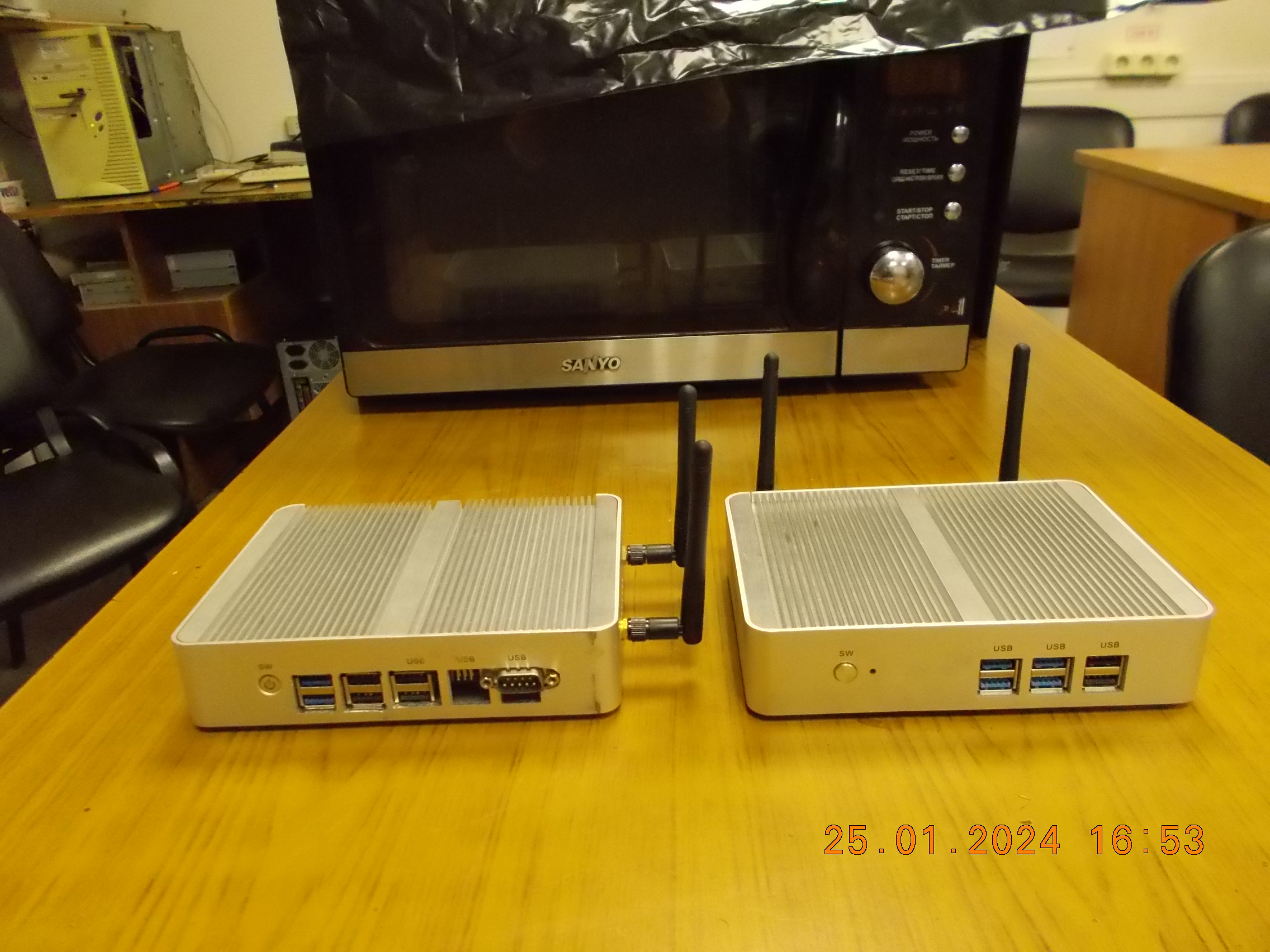

Вчера был у ВиНи... привёз вот такие цацки.
https://upforme.ru/uploads/001b/4f/36/24/t299517.jpg
Будем осваивать... надо БП подобрать и приспособить.
P.S. На заднем плане та микроволновка которая дала дуба... в соответствующей теме показывал.

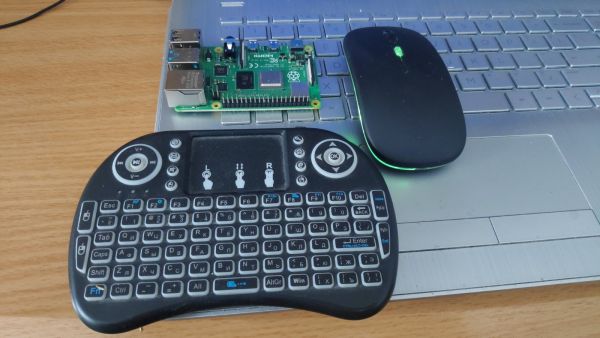

Миникомп
Миникомп, миниклавиатура, вот только мышка больше самого комьютера  :D Хотя можно и не использовать, на клавиатуре присутствует тач.
https://upforme.ru/uploads/001b/4f/36/43/t340802.jpg
Миникомп...
Raspberry Pi 4. Для полазить по интернету - вполне достаточен.

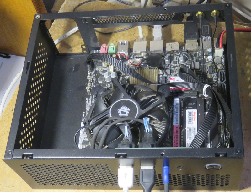

Два года назад собрал себе очередной вариант мини-компа. Желание сделать всё более быстрый компьютер подвигло меня к новому варианту. За основу взял процессор i7-7700K с заявленной рабочей частотой 4,2 ГГц, а уж под него нашёл и плату.
https://upforme.ru/uploads/001b/4f/36/5/t545610.jpg
Она имеет стандартный для мини-компов размер 17 х 17 см. Пришлось прикупить и корпус. Хорошо, что в нём имеется ещё и место под блок питания, о котором я расскажу ниже. В итоге вот, что получилось.
https://upforme.ru/uploads/001b/4f/36/5/t249346.jpg

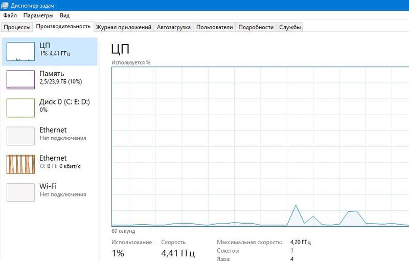

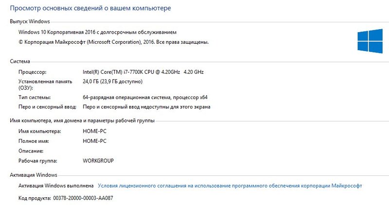

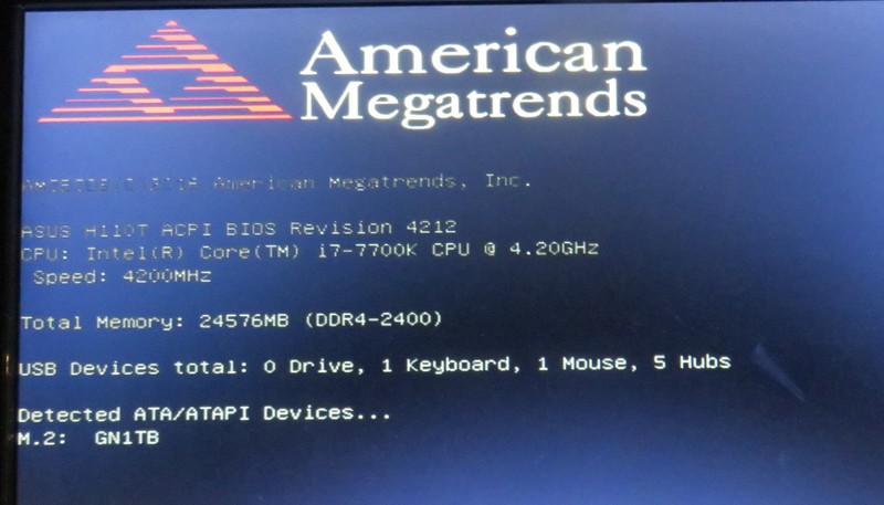

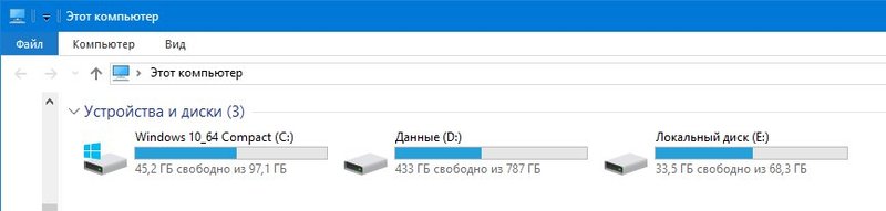

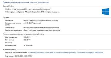

Параметры получившегося компьютера можно увидеть на следующих фотографиях.
https://upforme.ru/uploads/001b/4f/36/5/t293857.jpg
https://upforme.ru/uploads/001b/4f/36/5/t354849.jpg
https://upforme.ru/uploads/001b/4f/36/5/t924788.jpg
Как указано выше, рабочая частота процессора составляет 4,2 ГГц, но оказалось, что он легко переходит и на более высокую до 4,41 ГГц, что конечно является только плюсом.
https://upforme.ru/uploads/001b/4f/36/5/t113674.jpg

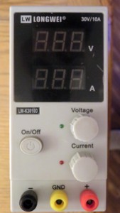

А теперь о питании мини-компа. Ему нужен источник с напряжением 19 В. Средняя потребляемая мощность 17…20 Вт. Но во время включения при загрузке компа и во время перехода из одной программы в другую в цепи питания проходят броски тока до 5 А! Я сначала использовал имеющийся адаптер 19 В 3 А. Но с ним происходило постоянное отключение во время загрузки. Очень редко удавалось загрузиться, но во время работы всё равно происходило отрубание при попытке войти в интернет. Тогда я стал пользоваться лабораторным источником от Али на 30 В, 10 А. https://upforme.ru/uploads/001b/4f/36/5/t473703.jpg

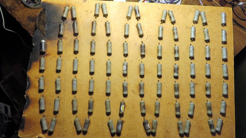

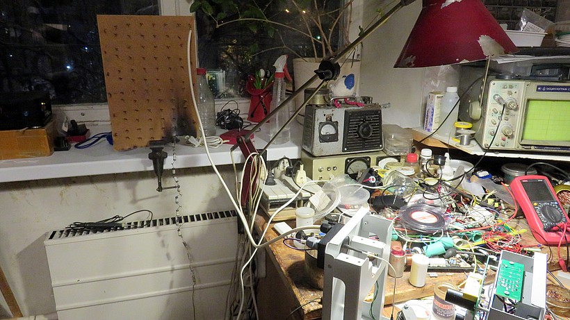

Всё было хорошо до поры - до времени. И время это подошло! Я почти каждый день занимаюсь высоковольтными источниками. И надо их проверять на нагрузоспособность при 50…70 кВ и мощности до 300 Вт. В качестве нагрузки пробовал разные ухищрения и остановился на панели с последовательно соединёнными варисторами 680 В, 2 Вт.
https://upforme.ru/uploads/001b/4f/36/5/t121287.jpg
Видно, что часть отгорела, но до сих пор находится в строю.
https://upforme.ru/uploads/001b/4f/36/5/t23360.jpg
Отгоревшая часть так и висит. Не хватает времени сделать новую нагрузку.

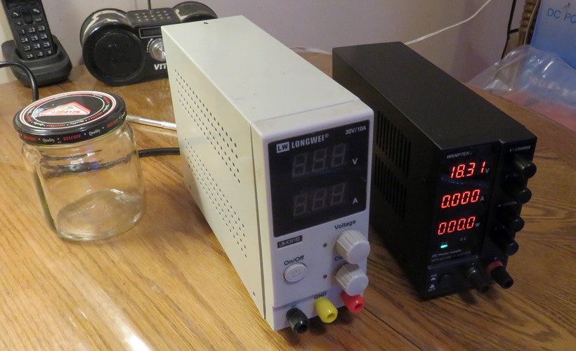

И вот, после очередного испытания я включаю свой компьютер, а он никак не включается. Осмотр с пристрастием показал, что вышел из строя показанный выше лабораторный блок питания. Он стоял на столе между компьютером и нагрузочной панелью и первый ловил на свой корпус поток ионов. Корпус заземлён не был и скорее всего через него посредством внутренней искры заряд попал в какую-то точку схемы источника. Итог – он умер. Хорошо, что мой мини-комп остался жив. С мертвецом разбираться мне совсем не в тему и я купил на Али новый источник. Вот они стоят бок о бок.
https://upforme.ru/uploads/001b/4f/36/5/t441625.jpg
Новый весь в чёрном и в придачу имеет и измеритель мощности. Ну а белый переселяется в тему «Барахолка» ожидать нового хозяина.

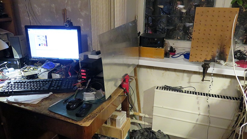

А я наученный горьким опытом теперь провожу испытания источников с напряжением выше 30 Кв с установленным алюминиевым экраном, соединённым с трубой батареи центрального отопления.
https://upforme.ru/uploads/001b/4f/36/5/t290215.jpg

обычный   адаптер   от ноутбука   не   подходит  что ли ?  (сколько там  ампер не  скажу ,  переворачивать  надо ..)
Для детей "радуги".
"Обычный" - это какой? Самые массовые максимум, на 4,74 А, да и то, такие поискать надо. В "пике" ток достигает 5 А. Этой информации недостаточно?! И в сотый раз тебе повторю: забудь. ХРюша не поддерживается!!!

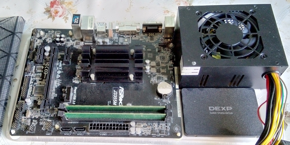

Как уже рассказывал, отнес я обратно подаренный тормозкомпьютер, а сегодня дали еще один, теперь уже AOpen de2700. Посмотрим, что за зверь и сможет-ли работать в системе видеонаблюдения...
https://upforme.ru/uploads/001b/4f/36/43/t467678.jpg
Вот такая игрушка получается)
https://upforme.ru/uploads/001b/4f/36/46/t693283.jpg
Такая игрушка на мини не тянет. Это обычный компьютерный гроб, уложенный на одну плоскость. И в чём достоинство такого решения? Повесить на стену в качестве пособия?
