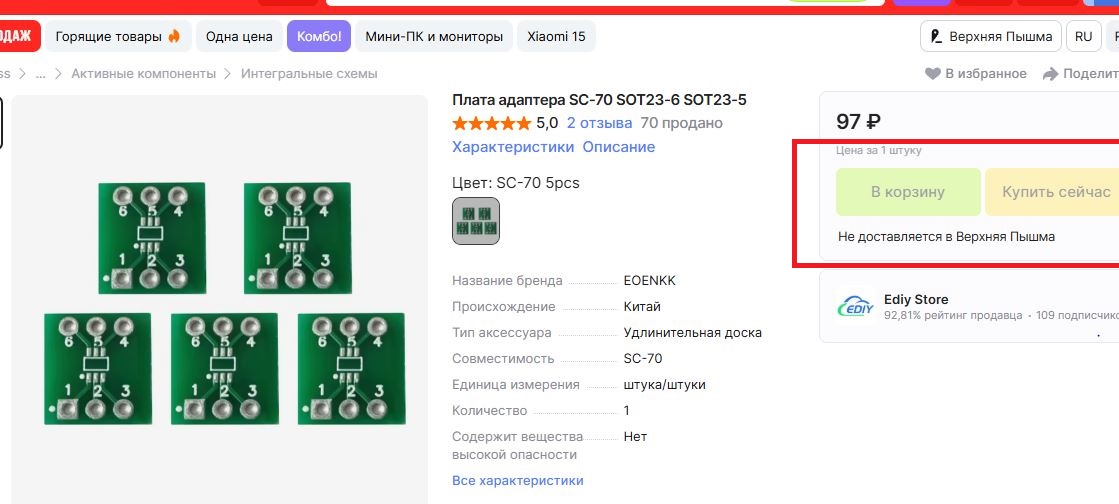

Вот такие хочу, а ко мне не хочут доставлять. https://ali.onl/2mnz
И чего переживать? Сегодня не хотят нам продавать. ;) :) Найдётся какой-нибудь другой продаван, который не до такой степени русофоб, сообразит, что к чему, и наделает этот мусор в неимоверных количествах.
P.S. При производстве таких платок ничьих "интеллектуальных прав" нарушить невозможно. :) :)
P.P.S. Кстати, самому таких платок "для себя" сделать можно десяток "за раз". Будем честны перед собой. Я такие переходники с SO-8 на DIP-8 лет двадцать назад себе делал с рейсфедером и цапон-лаком за вечер сразу кучу. При нынешних "домашних" технологиях с фоторезистом это вообще не составит особых трудов. Обленились... ;) :)

https://www.ozon.ru/product/komplekt-pechatnyh-plat-smd-35-sht-perehodim-na-dip-sop-msop-ssop-tssop-sot23-8-10-14-16-20-24-1860043303/?at=83tBgrqEVtZR8Z5BHMmkY9nhnmPDQnu9XLyX9sDBg96v&keywords=sot23-6 адаптер
Сам не знаю, что это. Но на 8 ног SOT23-8 есть. На 6 не увидел, потому что не искал далее, а может и нет.
На 8 ног такие переходники и у меня есть. Но... Там на одной стороне переходник на SO-8, а на другой - на SOT с шагом 0,65 мм, т.е. SOT-323. Обычный SOT23-6  имеет шаг 0,95 мм. Так что мимо...
https://forumupload.ru/uploads/001b/4f/36/12/t633231.jpg
P.S. Присмотрелся внимательнее. Прав частично. Уцепился за 8 ног. Восьминогие на вашей картинке с шагом 0,65 мм. Но есть 10-ногие с щагом 0,95. Но это уж совсем монстр.

А 6 ногую не получится поставить не переходник 8 контактов?
Разок выбрал мелочевку в корзину, а доставки в Беларусь нет, написал продавану челобитную - прислал. Попробуйте...
Ну так поделитесь своим опытом до конца.  :mad:
Вот вид окна того "продавана". Там кнопка "Добавить в корзину" НЕ АКТИВНА! И КАК можно добавить "мелочёвку" в корзину?
