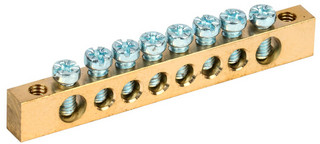

Что КАТЕГОРИЧЕСКИ не посоветую - шинки вот такого типа:
https://upforme.ru/uploads/001b/4f/36/11/t319353.jpg
Они горят. Причем, гарантированно. А вынуть провод двумя пальцами можно 2 раза наклонив его (провод) влево-вправо. При любой затяжке. В самом крайнем случае можно зажать в такой шинке провод, сложив его конец вдвое (тогда его уже не расшатать). Но гарантия все равно плохая.

На таких шинках как на фото - у меня по работе собрано оооч много оборудования, туда землю суют обычно. Причем оборудование ABB .
Применение подобных шин (ШНИ) повсеместно. Никаких проблем, если это качественное изделие.

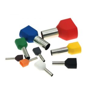

  Еще момент на провод надеваем вот это:
https://upforme.ru/uploads/001b/4f/36/26/t752481.jpg
Отредактировано prusony (2023-03-03 08:25:36)
"Вотэто" для многопроволочных жил. Разумеется, надеваем.

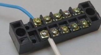

Когда мне было надо, я употреблял только такие (и в качестве нулевой шины в том числе, одну сторону тогда приходилось запараллеливать):
https://upforme.ru/uploads/001b/4f/36/11/t930706.jpg
Отредактировано Andrew55 (2023-03-03 09:29:41)
Вот не продают таких уже, а так-то - вещь!  Веет надёжностью от этой штуки. )

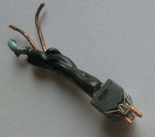

Не трудно. Использовал сварочный аппарат переменного тока, сделанный в Болгарии в 80-х годах прошлого столетия. Инверторов тогда ещё не было. Я не помню точно - 250 или 200, надписи на шильдике утрачены от беспощадного времени, поставил максимум. В розетку я его включал в самую обныковенную, 16А, в гараже.
В ВАГу вставил кусок кабеля ВВГ 2х2.5 обеими жилами, а противоположный конец зачистил и подключил к сварочному аппарату в режиме KZ. Примерно через полминуты, или чуть раньше, на кабеле загорелась изоляция, а потом отгорела жила, со стороны сварки. ВАГу после этого вскрыл и осмотрел. Даже потемнения никакого не было видно.

Сам же эксперимент производился 04.10.2014, сохранилось даже фото:
https://upforme.ru/uploads/001b/4f/36/11/t757565.jpg

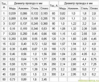

В интернете везде лежит таблица, в ней диаметр медного провода в качестве предохранителя, так вот на 250А это провод 2,14 мм диаметром, т.е. он должен перегореть при таком токе.
https://upforme.ru/uploads/001b/4f/36/26/t955042.jpg

Проволока в кабеле ВВГ 2х2.5 диаметром 1.75 мм (не всегда).
При диаметре более миллиметра очень сильно будет зависеть от длины провода - учитывая отвод тепла с концов в узлы крепления.

Учтите кпд транса. Это первое. Второе - на фото показано нечто обгорелое.
Проведите эксперимент для участка проволоки д. 2 мм при длинах  L1=20 мм. и L2=200 мм при пропускании через него тока хотя бы 180А при температуре окружающего воздуха 20...35 гр.

"Нечто обгорелое" на фото - это как раз и есть то, что было кабелем ВВГ 2х2.5, а то, во что он вставлен - зажим ВАГО со снятой верхней крышкой.
Какой вы таки дотошный... Для меня совершенно вполне достаточно было того факта, что провод перегорел, а зажим остался неповреждённым.
Зажим поврежден однозначно. И там не было никаких 250А. Даже 200А не было.

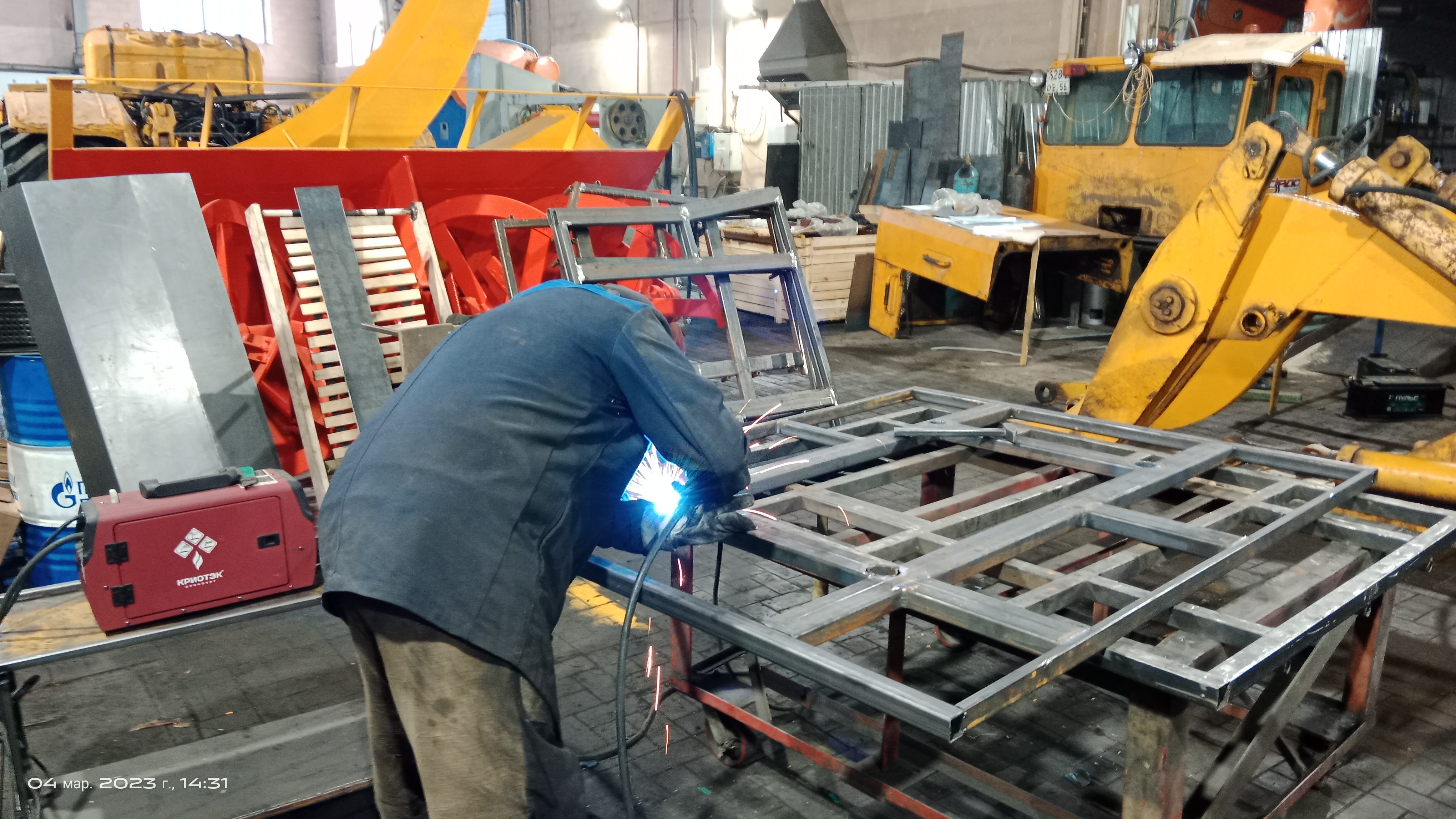

Сегодняшнее фото. На фото сварной и аппарат Криотек-полуавтомат. Проволока - омедненка 1 мм. Токи не выше 145 А.
https://upforme.ru/uploads/001b/4f/36/20/t193431.jpg

Так зачем зажатый провод раскачивать?  Вставили конец провода, закрутили винт (не зажавши) , уложили провод в короб, увязали если надо хомутами, только теперь окончательно поджали и не трогаем.
Отредактировано prusony (Вчера 08:25:36)
Это надевается только на многожильные провода, а многожильными проводами проводку не делают... только подводку. Не путать с под водку.  :D
