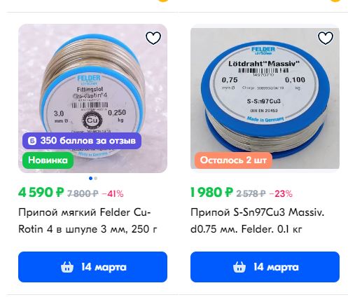

Прокомментируйте кто-нибудь про мягкие припои... что, почём и зачем лучше или хуже.
Комментариев не будет. Выше уже написАли, что это, в сущности, разновидности всех наших припоев, либо наоборот. Авторство под бешеным вопросом, да и не суть. У вас есть доступ к продукции "Felder"?! Вы в состоянии его купить? Красиво жить не запретишь. :)))
Ценники на "честную" продукцию "обжигающие", если нет доступа к хорошей "кубышке".
https://upforme.ru/uploads/001b/4f/36/12/t933725.jpg
Это не ценник, а просто порядок цен на ту продукцию.

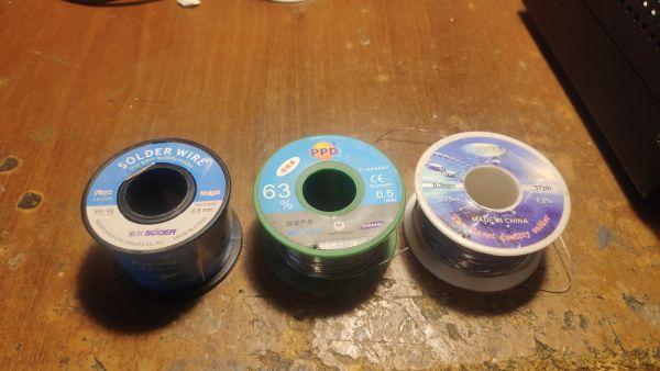

Я, если честно, вполне комфортно паяю обычным китайским  :)
https://upforme.ru/uploads/001b/4f/36/43/t346419.jpg

Ну и тоже скажу - паяю СМД  0,6 мм тоненьким, остальное 1 мм , оба с канифолью, иногда мою от канифоли для понтов, еще есть сплав Розе, если надо что-то выпаять и НЕ расплавить "соседей". Всё из Китая конечно. Паял - Т12, и несколько медножальных , у которых жалы под разные ситуации. Большие полигоны или микрухи с массивными модными подложками - это для медного жала и нижним подогревом.
Да хрен с ними с ценниками, не собираюсь я это покупать. Просто хотелось понять какой, почему и где лучше применять с такими характеристиками.

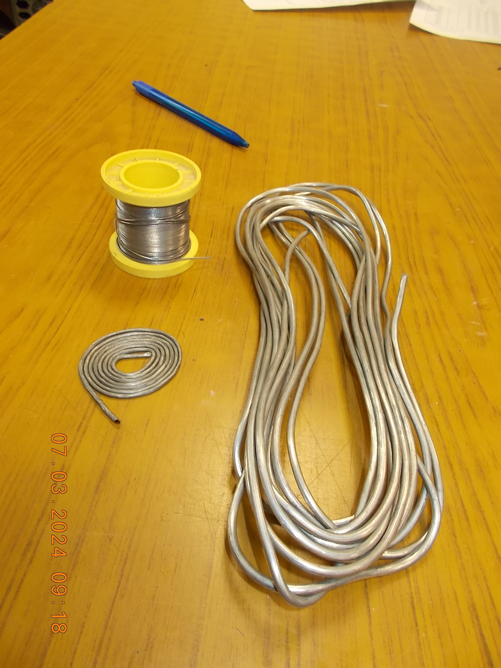

https://upforme.ru/uploads/001b/4f/36/24/t264987.jpg
Вот тот на катушке ПОС-61 я и на работе возьму, а стальные в запасах ещё не иссякли.  :D

И лампы можно сплавить?
Конечно... начать с кота.
Перевести82
83
Я для этого использовал ионистр на 500 Фарад. Но тут надо было наловчиться, подержишь чуть подольше - прожигает насквозь... Поэтому и купил готовую плату контактной сварки с фиксированной (регулируемой) длительностью импульса.
84
Нашел у знакомого комок проволочного припоя в гараже. Взял - пригодится. Внешне ничем не отличеатся от ПОС-61, на это и рассчитывал - лишним не будет. Чуть жестче, но и диаметр ровно 2 мм, у меня все прутки 1 мм.
Дома обнаружил, что температура плавления от 320 С. Проверил обычный ПОС-61 - плавится от 200 (эта температура - минимум моего паяльника).
Что за марка найденного припоя (теоретически)? На вид обычный свинцовый.
https://pripoev.ru/temperatura_plavleni … v_tablica/

Хм, понимаю, что гадание на кофейной гуще.
Проволока без канифоли.
Его отец работал на автобазе, припой мог использоваться для пайки жгутов кабелей, наконечников, радиаторов.
По таблицам очень большой разброс в марках.
