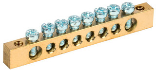

Ну это типа в ПУЭ написано. А вот если провод зажимается в такую колодку, и она китайская:
https://upforme.ru/uploads/001b/4f/36/26/t319353.jpg
Она продавливает провод некрасиво, и в этом месте он будет ломаться после пары шевелений, а вот если "забить" на этот ПУЙ, и подключить моск, отжалеть наконечник на одножильный провод, то можно зажимать сколько хочешь и не боятся что винт просверлит конец провода особенно из алюминя. (Это из личного опыта, ПУИ это руководство а не догма.)
Эти колодки применяются для подключения нулевых проводников и проводов защитного заземления.

Никто и нигде их не применяет в качестве силовых(фазных).
Отредактировано 61Welcome61 (2023-03-04 13:49:28)
Ну так нулевой провод является полноправным членом силовой цепи - по нему текёт тот же ток, что и по фазному. А нулевая шина - так еще и более ответственна - она подгоранием одного контакта может обеспечить "отгорание нуля" на всём объекте электроснабжения в целом.
А заземляющая шина - хоть и не пропускает через себя рабочий ток, должна быть способна выдержать ток короткого замыкания.
Ну а наконечники НШВИ, конечно, на однопроволочном проводе могут принести только вред, никак не пользу. Для оконцовки однопроволочных жил есть специальные, совсем другие наконечники - опрессовываемые аналогично гильзам. Если такая оконцовка требуется.

Можно наплевать на ПУЙ, но наконечники на одножильном проводе только увеличат сопротивление контакта. А вот шевелить провод в этом клемнике совсем не обязательно.

- По клеммникам ШНИ и ШН - их устанавливают  повсеместно и только на 0 или РЕ.
