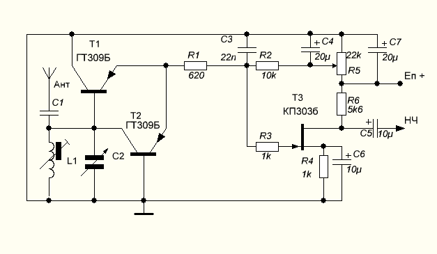

В регенеративных и сверхрегенеративных приёмниках достаточно одного элемента 1,5 или 1,2 В , если использовать только два вывода переменного резистора, и ползунок- на питании.
https://upforme.ru/uploads/001b/4f/36/2/t854315.png

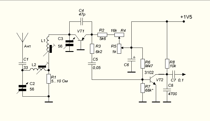

Хотя я предпочитаю как потенциометр, и напряжение вольт 12, а ползунок к управляемой цепи.
https://upforme.ru/uploads/001b/4f/36/2/t264474.png

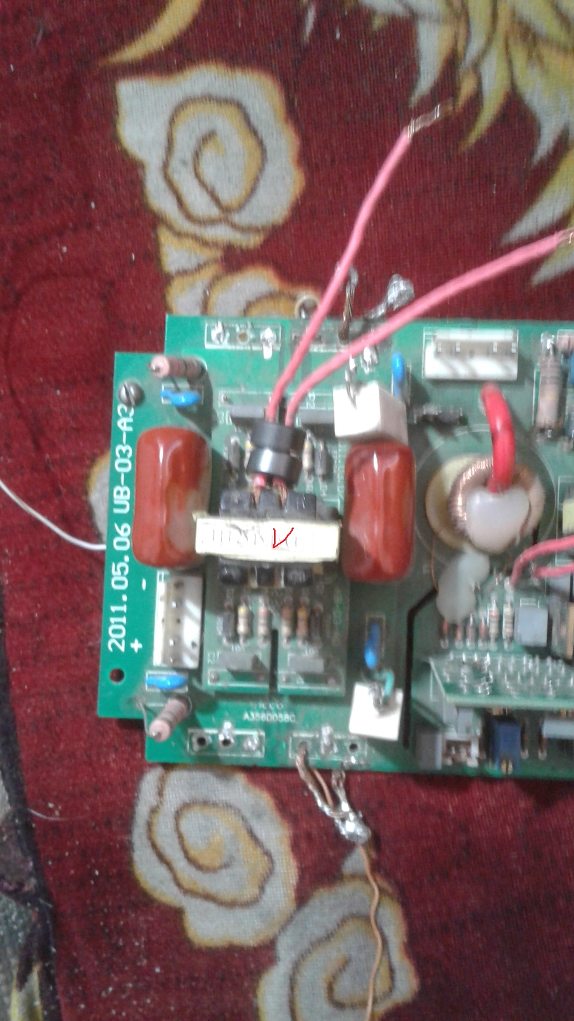

кстати вернёмся к теме
https://upforme.ru/uploads/001b/4f/36/2/t979936.jpg
Отмеченная галочкой катушка("предоконечный" трансформатор) не должен же звониться "0 Ом" китайским тестером, способным мерить индуктивности, должен иметь какую то индуктивность, не очень маленькую, для частот порядка нескольких десятков кГц .
Дело не в трансформаторе. Расслабьтесь.

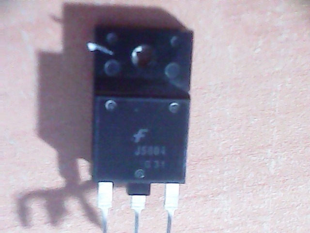

В его схеме MOSFET отсутствует.
И правда не мосфет.
https://upforme.ru/uploads/001b/4f/36/2/t802958.jpg
https://www.datasheetcafe.com/j5804-dat … fairchild/
Обычный биполярный на такие вольтажи и амперажи-
??????????????????????????????????????????????????????????????????????????????????Тогда вообще фтопку его. Ибо такой немосфет у меня только один. Остальные бахнули ранее(не у меня) . А  мы (надеюсь не надо объяснять кто мы-я,хозяин и его родня) в своё время мосфеты раздобыли. с другого инвертора.

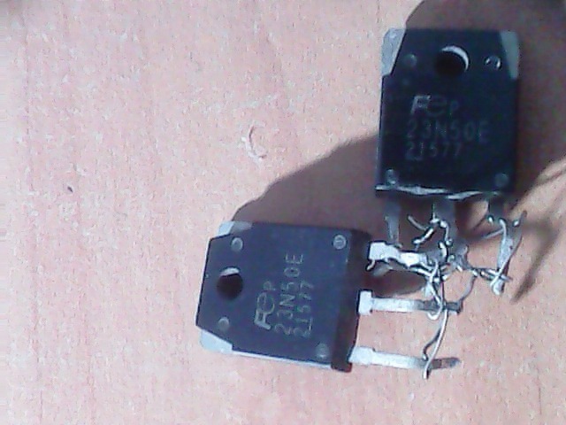

https://alltransistors.com/ru/mosfet/tr … stor=25576
https://upforme.ru/uploads/001b/4f/36/2/t81376.jpg
Вы специалист по таким аппаратам ? и схема есть?я не нашёл, фирма скрывает секреты бл...
А в предоконечном мосфеты же ? https://alltransistors.com/ru/mosfet/tr … stor=3377. И как раз  без отпайки не проверить. Да вроде там всё в норме.
