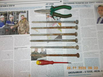

Да вот такие.  :D
https://upforme.ru/uploads/001b/4f/36/24/t601100.jpg
548
Я сам им не пользовался, но видел как ударный аккумуляторный шуруповёрт срезает головки саморезов. Уж не знаю, может сетевой нежнее.
А такими, как на фото, я своим личным, совсем недорогим, привернул сиденье скамейки к торчащим их земли пням от старой скамьи. В мокрые торцы. Шесть штук. Одной батареей.

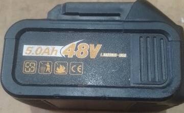

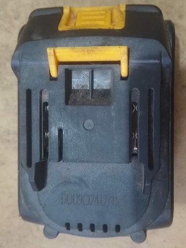

Вот такой аккумулятор для болгарки. Написано 48 V,  а мультиметр показывает на любых выводах максимум половину. Где неправильно ? Или там какая то схема стоит, которая не даёт полного напряжения без нагрузки ? Будет ли от такого аккумулятора ехать велосипед с питанием 48 В ?

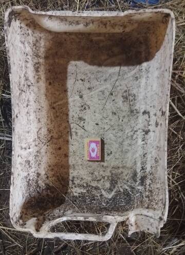

И ещё вопрос. На сколько примерно ватт надо термокабель, чтобы в таком корыте (половина 30 литровой канистры) при окружающем 0 градусов поддерживать температуру воды около +20 градусов.
-1
Не будет. Тут вроде уже говорили про "48".
559
Не вроде, а уже точно два разА. Даже таблица была. Она у меня на стационаре, а пишу с бука. По форуму искать не буду. Сами с усами (я Серёге), найдёте.
Повтор. Уже же было -

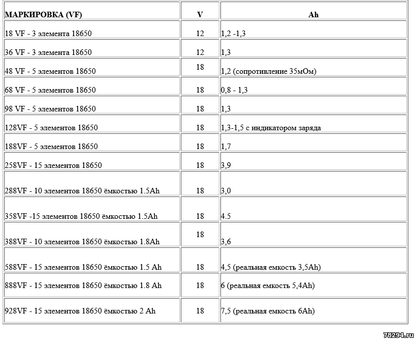

41480,41 написал(а):
Аккумуляторы  на 18\20\21\ 24 вольта - это одни  и  теже  аккумуляторы
Ага, ну да. Не пожалел своих драгоценных 10 минут на поиски
https://upforme.ru/uploads/001b/4f/36/25/t490280.png
