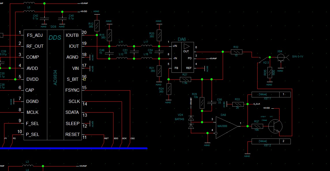

Подскажите максимальный выходной ток компаратора. 4 ма или больше?
Недопонял даташит....
При токе 4 мА гарантируется, что выходное напряжение 0/1 не выйдет за пределы 0.52 В от GND/Vcc.
А в общем, он может держать КЗ (но будет греться). При нагрузке большей 4 мА просто выходное напряжение 0/1 будет больше отходить от  GND/Vcc.
Спасибо большое за ответ
У меня с ним проблемка есть. :)
Питание 5 вольт нагрузка резистор 2кОм на землю и переход БЭ через резистор 10кОм.
Интересно показывает осциллограф - щуп 1х имеется  затягивание фронтов и спадов. щуп 10х - звон сильный... но нет затягивания
может изменение нагрузки как то поможет с согласованием....
При щупе 1х затягивание фронтов происходит от значительной ёмкости щупа.
Наблюдаемый звон при  щупе 10х - в основном из за длинного проводника земли у щупа.
