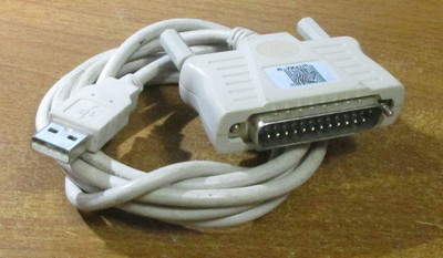

Бывают "переходники" с COM на USB. (Этот от кассового аппарата "Штрих")
На фотографии переходник на LPT. Переходники с СОМ на USB существуют, но большинство из них не в состоянии работать при программировании радиостанций.
Поделиться62021-09-22 12:29:31
Нет. Это именно RS-232 с разъёмом DB-25. Он легко "переходится" на DB-9.
Поделиться72021-09-22 13:38:39
В связке с USB не встречал такие. А так-то да, раньше много встречал оборудования с подключением стандарта RS-232 через LPT. С ходу не вспомнил. Замылилось. Пару последних дней с LPT программатором повозился.
