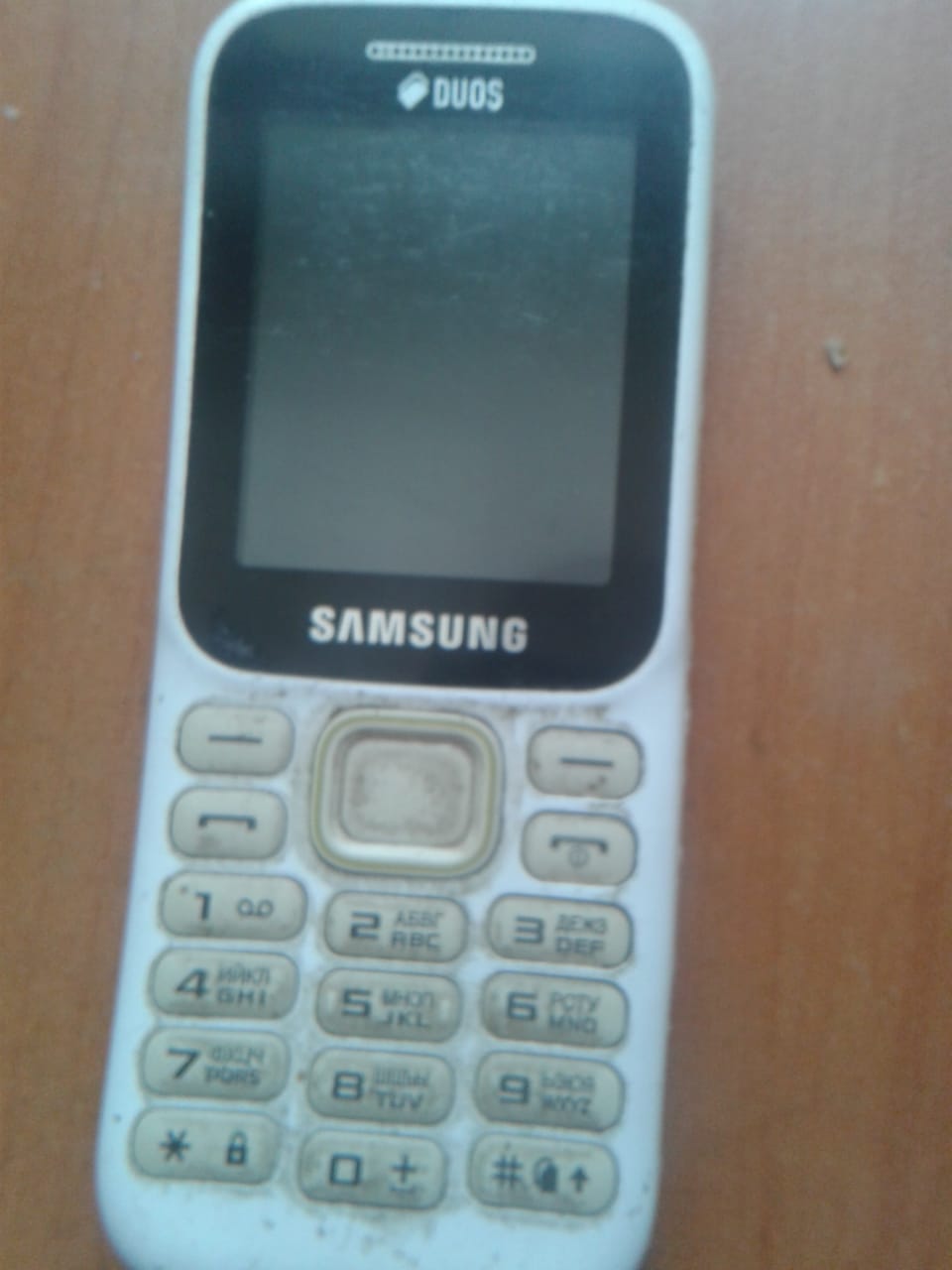

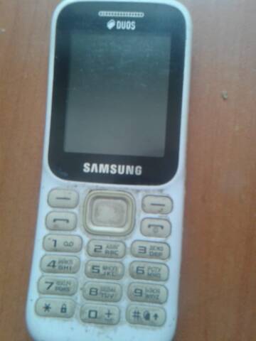

Всем здравствуйте. Надеюсь сейчас нормальное фото? Всё равно не? Уже ж вроде даже подробности  smd деталей рассмотреть можно.Ну извините, надеюсь хотя бы лучше чем раньше . Другой раз может ещё лучше будет.
Телефон всем хорош, только один недостаток. Он гавно. Так у нас называется, если в городе , близко к вышке нормально работает, а подальше, у нас,  не ловит сеть.

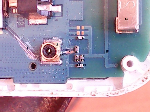

Должно ли звониться на общий (2)   (1) (выход из усилителя, вероятно) и (3) (подключение внешней антенны) .Звонится. На двух взятых наудачу платках тоже звонится, на третьей не звонится. Подозрительно гнездо внешней антенны,как будто ковыряно не по заводски. А между (1) и (4)  не звонится. Хотя  там просматривается между ними какой то элемент , скрытый под гнездом (17).
Что за злементы (5-6). (7-8), (9-10). (11-12), (13-14)  ? Похожи на ёмкости. Но (5-6) ,(11-12), (13-14) звонятся. Хотя могут звониться и через антенну (15), (16).
Подключение к гнезду проводка сантиметров 7 улучшает, но не сильно. Обнаруживает сеть, но не регистрируется.
Элементы, похожие на емкости, которые звонятся - скорее всего - индуктивности. Они возможно еще и магнитятся, тогда вообще дроссели.
А сколько там у вас до ближайшей вышки? Вроде бы у GSM есть теоретический предел дальности (связанный с задержкой времени из-за расстояния), из-за чего сигнал еще может приниматься, но связь устанавливаться не будет. Что-то вроде 35 км.
Около 20 км. Но другие телефоны ловят если не хорошо, то сносно. А этот и ещё несколько подобных вблизи вышки ловят  хорошо, а подальше нет.
Что-то вроде 35 км.
Знаю. Эффект из за конечности скорости света/сигнала. 35 либо 70 км, в зависимости от некоторых параметров.
