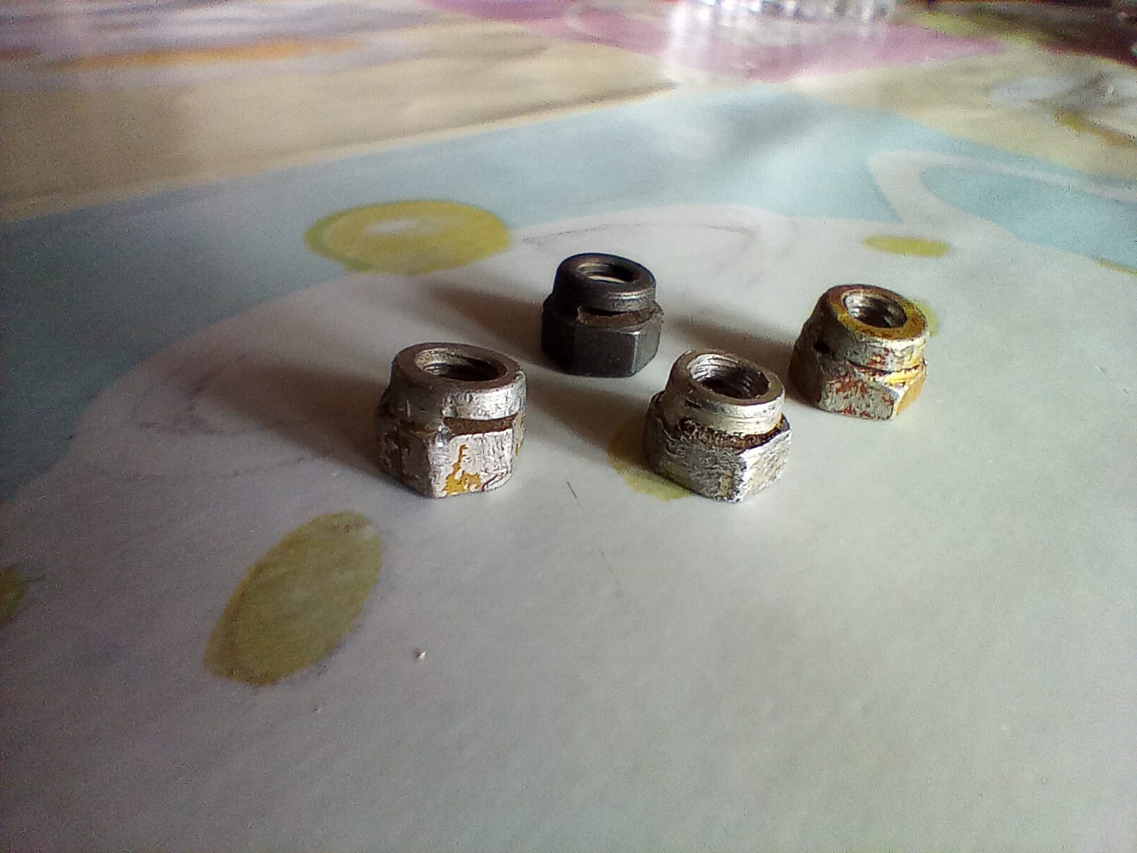

https://upforme.ru/uploads/001b/4f/36/73/t343487.jpg
Таких самозажимных гаек никто не видел. Из самолёта выкручены. ЛИ-2, по лицензии Douglas DC-3. Не требуют гроверов.
Алюминиевые. Просто пропил, и чуть поджатый торец.

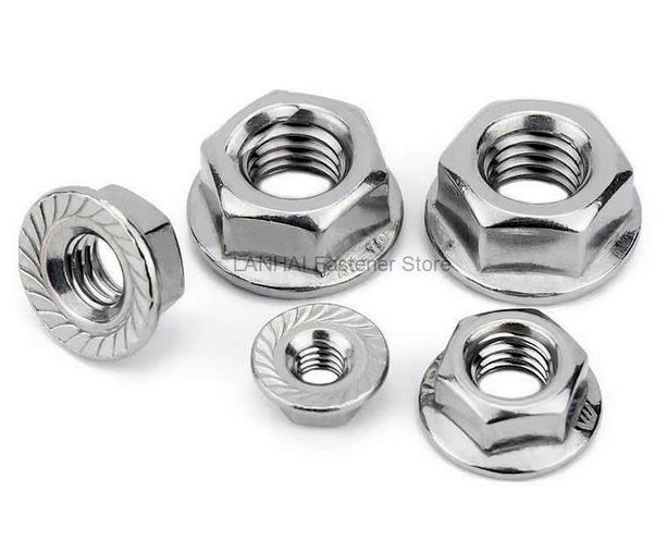

Я вот такие брал: https://ali.click/acyfg10
http://upforme.ru/uploads/001b/4f/36/22/t715595.jpg

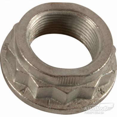

Так в автосах ступичный подшипник замозажимной гайкой крепится... (VAG группа так точно.)
О такая вот:
https://upforme.ru/uploads/001b/4f/36/26/t819905.jpg
Самоконрящаяся.  14 букв
Дело не в том, какие бывают несамораскручивающиеся гайки, их много разных. Дело в том, что вот такай простая  технологичная в изготовлении не применяется. Я таких не видел нигде и никогда с тех пор.
А эти со всякими зубчиками на торце полная фигня. Стоит чуть ослабнуть, и она легко отворачивается пальцами или от вибрации.

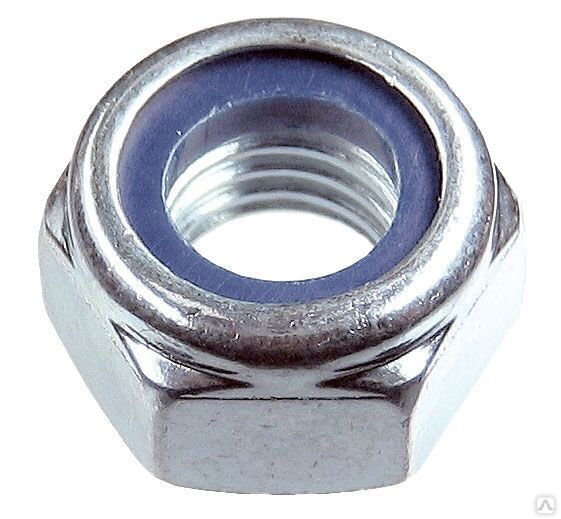

Я бы не сказал, что сделать пропил на каждой гайке просто и дешево. На мелких гайках это вообще ювелирная работа. Да и надежность такой фиксации тоже сомнительная.  %-)
Ага, а запихать пластиковую вставку легко. Нанести зазубрины на торце тоже запросто.
https://upforme.ru/uploads/001b/4f/36/73/t631564.jpg
И в самолёте не применяют сомнительных решений. Несколько десятилетий летали эти ЛИ-2 в не в самых благоприятных условиях, на северах, с перепадами температур, на грунтовых аэродромах. В нём были тысячи этих гаек. И ещё винты с обтекаемыми головками, жаль ни одного не сохранилось.

Судя по тому, что этих гаек всех размеров навалом и они дешевы, проблем в изготовлении наверное нет.

Есть недостаток, гайка одноразовая, при закрутке она продавливается и сама и портит резьбу на ответной паре (болте) - закрутил, потом открутил и пару меняй на новые (гайку и болт).

В технике массово применяются одноразовые болты ( и гайки). Это не совсем недостаток, а плата за гарантированную надежность. Например, в авто - болты крепления топливных форсунок, ГБЦ, в ступицах, в подвеске. Они при первой затяжке вытягиваются необратимо на несколько %%.  В авиации, наверняка, еще шире применяются.
Кстати. Гаражные автомастера этой тонкостью редко заморачиваются. Даже если им привозишь новый комплект болтов. Это совсем неприятно. И опасно :(

Сколько применял эти гайки и винты, никакой одноразовости не заметил.
Вот ещё раз попробовал завернуть затянуть винт, всё ОК. Никакого повреждения резьбы визуально не заметно.

Ну конечно он затянется еще много раз. Но применять второй раз НЕЛЬЗЯ. Мне не верите, читайте еще одно мнение:

Что там вытягивается, непонятно. Да и не решаются технические вопросы голосованием. Тем более, я держу их в руках, а вы видели только на фото.

))  Вы в руках держали, а я собственно-ручно,  когда-то менял оба ступичных подшипника в Гольф-2 ! И естественно "щупал" гайку, видел рекомендации сервисной книжке.
