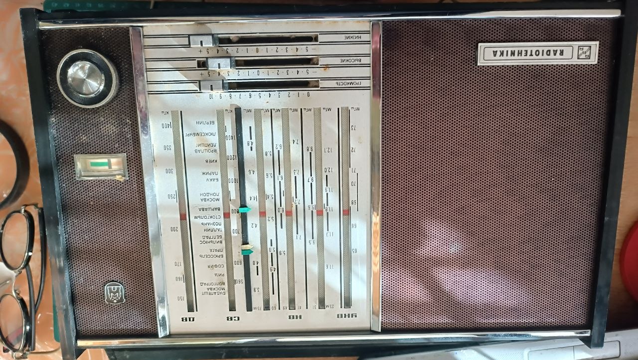

Теперь я обладатель обеих моделей.
Сегодня вернувшись с работы обнаружил свёрток подпиравший дверь.
Теперь вот надо разбираться, кому и что я за это должен.
Судя по бумажке, это 1971 год ?
Около полу миллиона уже выпущено.
Панель грязная. Телескопическая антенна выломана.
Обе пломбы выковыряны. Внутри вроде как кусочек жестянки позванивает.
А почему гость ?
Я залогинился. Всё было как обычно.
Ещё фотки туда надо добавить.

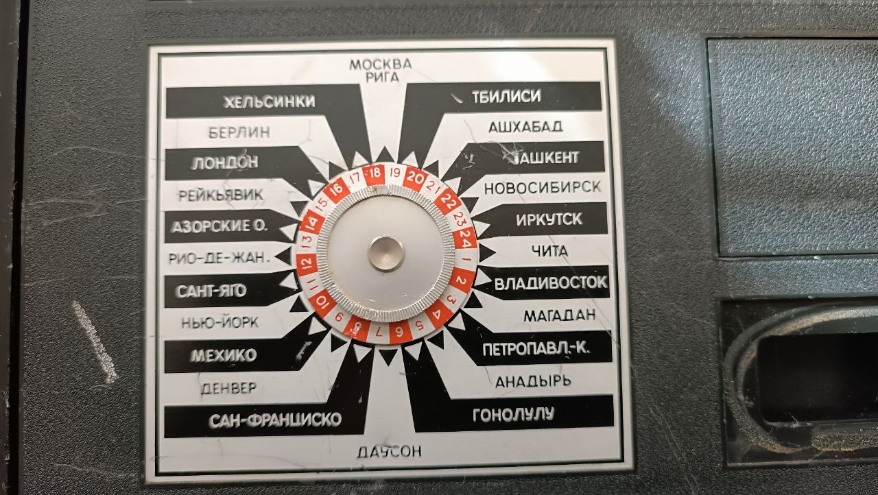

Ого! У него даже эквалайзер присутствует.

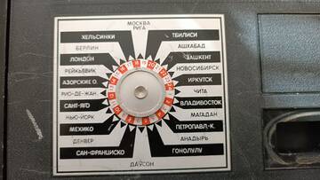

А что за "роза ветров" на последнем фото?

Круг в центре с красными полосками и цифрами, вращается.
Может быть "калькулятор" текущего времени в этих городах ?
Угадали.

Задал вопрос ИИ
Эта «роза ветров» на легендарном советском радиоприёмнике «Рига-104» — не что иное, как аналоговый калькулятор всемирного времени.
Поскольку приёмник был высшего класса и обладал отличной чувствительностью на коротких волнах (КВ), он позволял слушать передачи со всего мира. Чтобы слушатель не гадал, который сейчас час в Лондоне или Гонолулу, инженеры разместили этот диск на верхней панели.
Как это работает?
Устройство состоит из неподвижной шкалы с названиями городов и вращающегося диска с 24-часовой разметкой.
    Настройка: Вы поворачиваете центральный диск так, чтобы текущее время в вашем часовом поясе совпало с названием вашего города (или ближайшего к вам).
        Например: Если вы в Москве и сейчас 18:00, вы совмещаете цифру «18» с делением «Москва/Рига».
    Результат: Теперь, не вращая диск дальше, вы можете посмотреть на любой другой город на панели и увидеть, какая цифра (час) стоит напротив него.
        В вашем примере на фото: в Москве/Риге 18:30 (стрелка указывает между 18 и 19), а в Нью-Йорке в этот же момент примерно 10:30 утра.
Особенности оформления
    Цветовое деление: Диск разделен на красный и белый сектора. Красный обычно символизирует темное время суток (вечер и ночь), а белый — светлое (утро и день). Это помогало сразу понять, уместно ли сейчас «ловить» ту или иную станцию, так как прохождение радиоволн сильно зависит от времени суток.
    Список городов: Города выбраны как ключевые точки часовых поясов. Обратите внимание на «Даусон» (Доусон) внизу или «Азорские острова» — это классические ориентиры для международного радиовещания тех лет.
Это был очень стильный и полезный «гаджет» для радиолюбителя 70-х годов, подчеркивающий статусность «Риги» как аппарата, способного дотянуться до любой точки планеты.

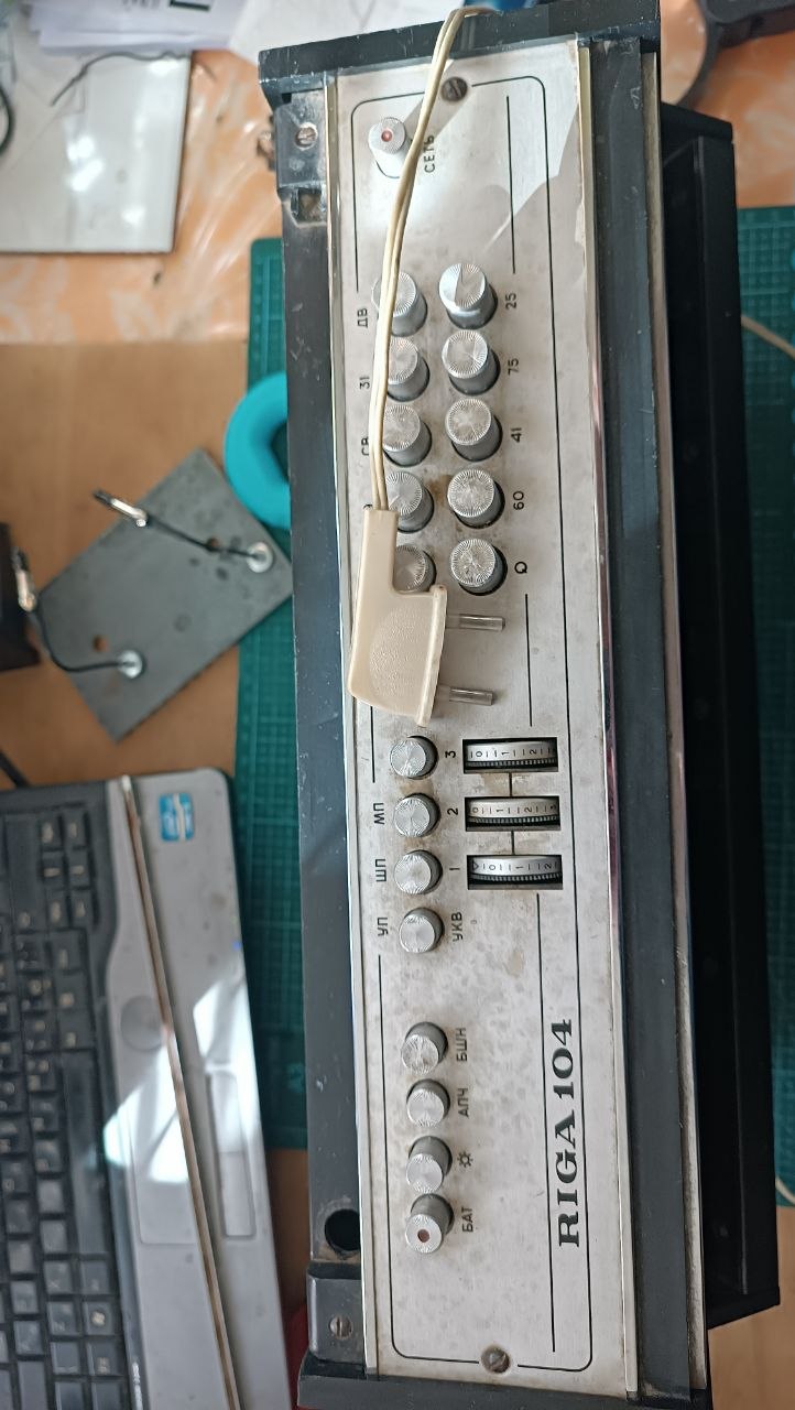

Ну вот. Теперь я полноправный владелец этой Риги.
Можно и стриптиз начать. Начну с боковушек.
Видны две лампочки подсветки накальные, в патрончиках.
Трёхсекционный КПЕ, высокочастотные транзисторы в панельках, кондёры керамические КМ.
Платка УНЧ на торце - легко снять. Элетролит на ней криво стоит. Но вроде ничего не паяно.
Батарейный отсек очень большой.

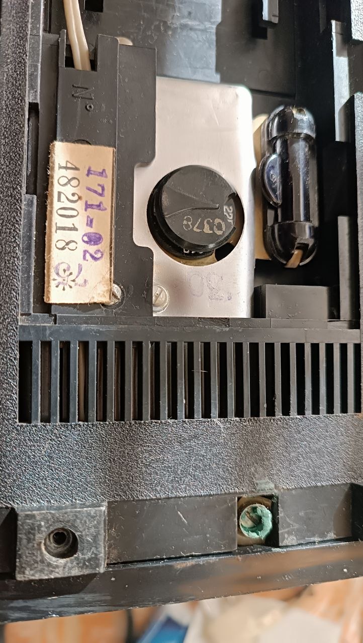

Судя по штампику на корпусе БП, дата изготовления не раньше 05.78.
http://upforme.ru/uploads/001b/4f/36/67/t605584.jpg
