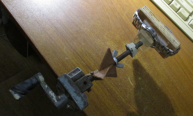

А мы вот так по ихнему Ориенту:
Меня берут сомнения, что вращением в одном направлении они заведутся. Маятнику же нужно движение туды - сюды.

Меня берут сомнения, что вращением в одном направлении лни заведутся.
А моталку можно крутить туды-сюды и заведётся.
Поделиться1322023-11-19 13:11:10
Зачем тогда лепить эту конструкцию? Можно просто на руку одеть и крутить туды-сюды.
А просто завести их, как обычные часы, разве не получится?
Заведутся. Там стоит механический "выпрямитель" - у Сейко "магический рычаг" (по факту храповик с двумя собачками), у отечественного Востока - трензель (качающееся коромысло с двумя шестеренками, при качании которого зацепляется с колесом или одна (вперед), или другая (назад).
Другой вопрос - у Востока сохранена и возможность завода вручную, а у Сейки - нет. Для неё даже выпускается специальная "шкатулка" (то же самое, что на моем фото, только с моторчиком, и крутит медленно, как раз настолько, чтобы поддерживать завод на одном уровне).

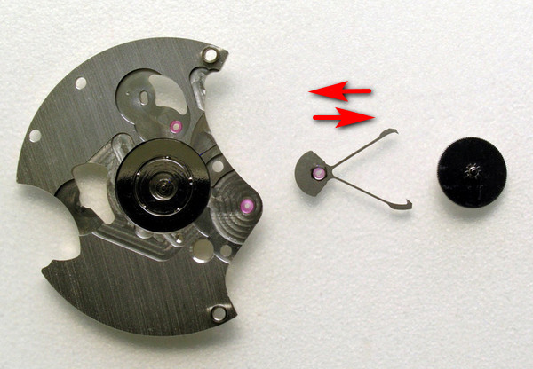

Механизм Сейко. На "секторе" имеется кривошип, Средняя деталь является шатуном и ездиет влево-вправо, при любом направлении вращения сектора (сам сектор не показан), вращая при этом правое колесо только в одну сторону:
Нет. У меня в Ориенте не предусмотрено, как и в
Механизм Сейко.
Andrew55, спасибо за введение в часовые чертоги.

Механизм Сейко.
Механизм Восток.
Завести часы- довольно чувствительное усилие прикладывается. Неужели эти механизмы справляются.
Справляются. Там сектор-эксцентрик оз обедненного урана вольфрама для тяжести. И передаточное отношение в сотню оаз выше, чем от заводной головки. Головкой достаточно оборотов 20-30 для полного завода, а "махать часами" несколько тысяч раз придется. Но усилие такое, что даже стоит предохранительная фрикционная муфта, чтобы не порвать пружину при "перезаводе"...
